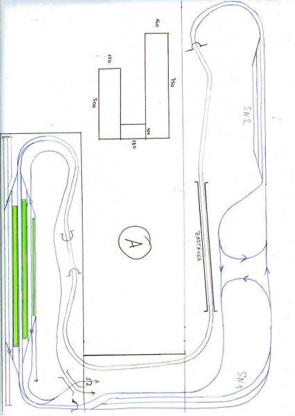

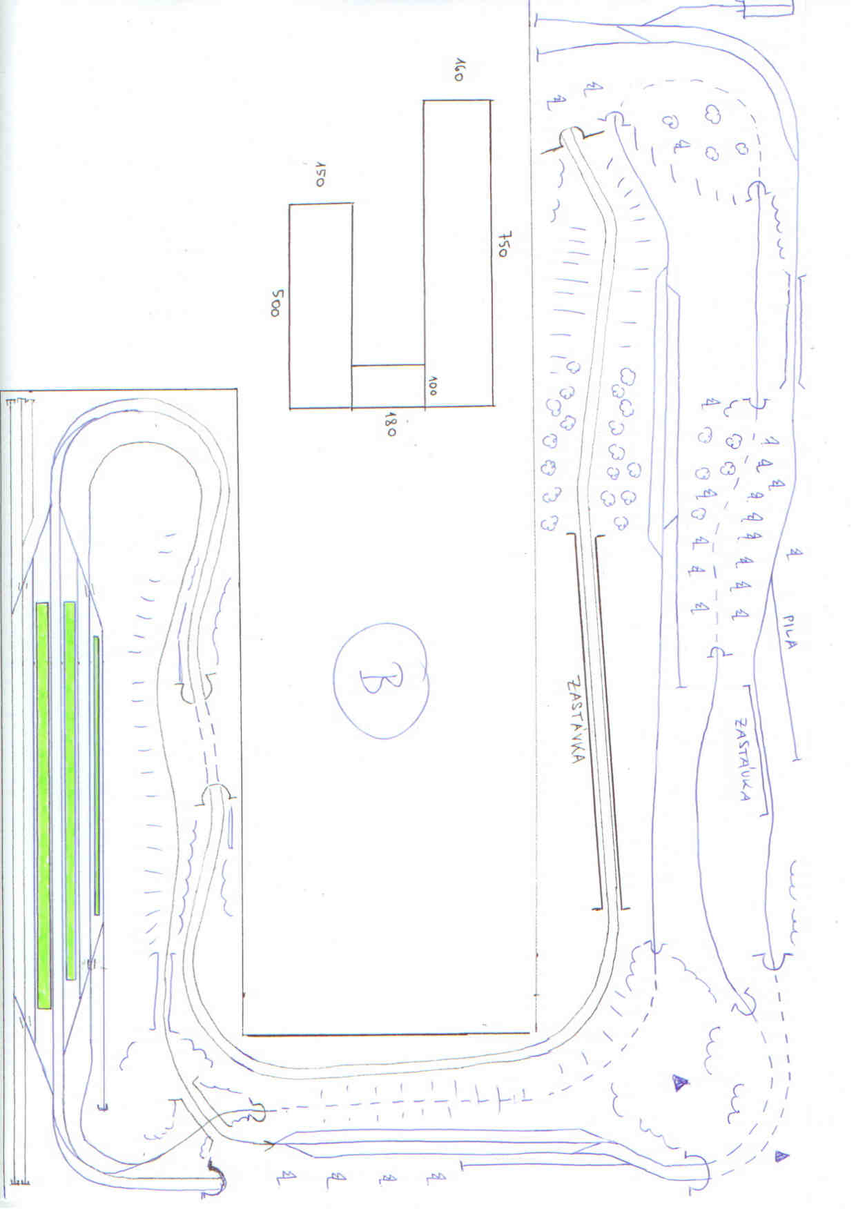

Díky pánové, teda vy mě děsíte víc než ve škole při zkoušce :)
FlazerTT a czhunter: Už jsem to psal výše, právě že to je navrženo v samostatných celcích, tak aby se to dalo zprovoznit po částech po 5, 10, 15.... letech např. Raději ty celky proškrtám, aby v tom bylo jasno. Jo a máš pravdu, úplně jsem zapoměl na těch přidaných 32 cm (stanice nebyla dostatečně dlouhá), takže to je opravdu 157 cm, tedy nějakých 80 z každé strany.
Poslední obrázek je již to co stavím.

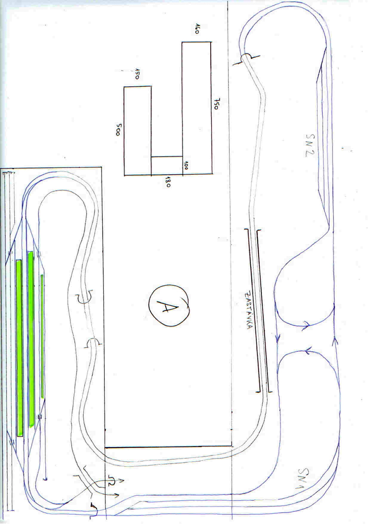

Příspěvekod _lt_ » úte 15 led, 2013 6:05 am
Ještě co je již postaveno:

milan ferdián píše:Neměl jsem zájem tě vystrašit,jenže zkušenost a praxe mi dává většinou za pravdu.Jestli můžeš vem tužku a papír a od ruku nám nakresli jak kolejiště bude situované v místnosti s přístupy ke kolejišti a napiš jednotlivé délky. :wink:
Tužka a papíj je můj přítel, ale pak to skenovat? To to raději načrtnu v malování. Teď ale taky musím trochu pracovat, takže později.
Ještě k czhunter. 6% jsem vyčetl zde na foru jako optimální mezní hodnotu stoupání pro kolejiště a mimo jiné to není jediný zdroj, kde se to uvádí.
A v neposlední řadě Rudolf a Ferda, o kolik by měl být digitál levnější pro pohyb max.3 souprav a ovládání 6ti návěstidel? Já myslím že 3x fz1 na to bohatě stačí. Výhybky nepočítám, to je ovládání jedné výhybky ve zlomku sekundy.
No takže jediný problém tohoto návrhu je tedy to stoupání 6%? To je bohužel nejmenší možný sklon, který je potřeba pro dostatečné křížení tratí. Při nejhorším by se s tím dalo snad něco dělat.

Příspěvekod Michal Šuhajda » úte 15 led, 2013 7:37 am
Dokud jsem viděl jen provní část, říkal jsem si proč ne. Sice je na některých místech zbytečně moc místa stanice jsou až zbytečně pokroucené staniceačkoliv by stačilo je pootočit v jiném úhlu. Ale pak se objevila uzlová stanice a to mi vyrazilo dech. I mé nejdivočejší plány (které už jsou dávno u ledu) byly proti tomu slabý odvar.
Když máš vztah k Liberecku co si v daném místě udělat Liberec (i třeba redukovaný), když zachováš základní charakter (osobní nádraží, ranžír, depo, nádraží UTD - obě) s tratěmi zataženými do SN (klidně bych i z tratí na Hrádek a Frýdlant udělal dvoukolejku) budeš mít zajímavý projekt a při obsluze kolejiště se rozhodně nebudeš nudit.o zábavu postaráno. A pokud ho doplníš třeba o viditelnou trať s Růžodolem, případně trať na Jablonec s Vescem a vlečkami užiješ si i smysluplné jízdy mezi stanicemi.

Příspěvekod _lt_ » úte 15 led, 2013 8:00 am
Michal Šuhajda píše:Dokud jsem viděl jen provní část, říkal jsem si proč ne. Sice je na některých místech zbytečně moc místa stanice jsou až zbytečně pokroucené staniceačkoliv by stačilo je pootočit v jiném úhlu. Ale pak se objevila uzlová stanice a to mi vyrazilo dech. I mé nejdivočejší plány (které už jsou dávno u ledu) byly proti tomu slabý odvar.
Ona uzlová stanice tu ani být neměla. Ten plán tu je jen pro Myšpulína jako příklad toho, že mnou plánovaná 1 kolej směrem k tomuto nádraží má smysl v hlubším pojetí okolí této stanice. Taky jsem nato psal, že jde o sen, který bych rád realizoval možná tak za 20 let jestli vůbec. Proto není vůbec předmětem této diskuse. Je tu jen ilustrativně co kdyby náhodou :wink:
Ale jak píšeš o zbytečně pokroucených stanicích, která z těch třech (vlastně jen dvou v levo) by se dala více narovnat? Ono to pokroucení má své důvody, které můžu uvést pokud na něj narazíme. Stejně tak jak píšeš o zbytečném místě, mě totiž vyšlo snad i to poslední místo kolejiště jako odůvodněné a nemůžu jej jen tak odříznout. Proto je tam vlevo to rozšíření o 32cm, které tam na papíru nebylo, ale ve Wintracku tam prostě je. Pokud jak se píše výše, je 157 opravdu hodně, tak jak jej zúžit? Za ten problém 32cm navíc může totiž spirála a křížení tratí.
A to jsem původně chtěl pouze řešit zda bych mohl kolejiště nalepit severní stranou na zeď. Průběžně tedy všem děkuji za jejich kritický pohled. Moc si toho cením a pro mě vidím, že účel to plní.

Příspěvekod Jeff Hopper » úte 15 led, 2013 3:07 pm
Přidám také pár postřehů - osobně jsem taky takový stavěč větších kolejišť - http://jefftt.rajce.idnes.cz/Kolejiste_ ... ci_stavba/ - pokud je na to místo tak proč se nerozvášnit. Délka stavby - když vynechám piplání s krajinou(já jsem spíše pro modelování provozu a né sázení kytiček), je vcelku rychlá - já jsem jezdil v nouzovém režimu do týdne. Už v základu jsem počítal s jednomužnou obsluhou(ovšem né s provozem jako v 80tých letech), ale v případě návštěv i s obsluhou pro více osob(pak už si můžu 80tá léta dovolit) - ovládání stanic je děláno tak, že se dá centralizovat, nebo si každý vezme ovládací pult a sedí u svého nádraží(chce to delší kabel). Digitál - líbí se mi, ale pro ovládání většího domácího kolejiště se nehodí - kolik dokážu jednou centrálou uřídit vlaků najednou - 1 až 2 - pak už se to nestíhá(osobní zkušenost - kolega má také větší kolejiště a jezdí pouze max. dvěma soupravama, protože víc prostě nestíhá sledovat) takže určitě analog + část zautomatizovat - autobloky. Digitál si můžu nechat do depa. kde návštěvě ukážu jak ta mašina pěkně vrčí. Pozor toto neplatí u malích domácích kolejišť(odbočná stanice + jedna koncová a provozování max. dvou vlaků najednou) a nebo velkých v klubech(je tam více lidí na ovládání)tam se to pak dá - třeba Zababov.
Ovládání vyhybek a ost. příslušenství bych možná už dig. udělal - ovšem pokud by to nestálo hafo peněz(no možná někdy v budoucnu) a určitě lepší ovládání přes PC - stavění vlak. cesty(když vidím to hledání adres vyhybek na lokomyši) v dnešní době nejlépe asi přes tablet - naťukám cestu na dtykáči a už to samo přehazuje(takhle jsem to viděl v Lipsku u stánku Roco).
Takže pokud máš na to místo a finance tak směle do toho - u stanic se pokus dosáhnout co největších délek staničních kolejí - vypadá to blbě když se pětivozový vlak nevejde do stanice. Pak bych upravil i stanice samotné(například u té nepřeškrtnuté je ta výtopna vcelku neúčelová - stavěli se převážně v uzlových nebo konečných stanicích - samozřjemě existujou i odchylky) S hloubkou to také nepřeháněj(těch 90 se dá ale pak bolí celé tělo od toho natohování a dělání čehokoliv je krajně nepohldené). Ovládání si navrhni(musíš mít i přehled co se děje ve skrytých nádražích) tak abys to uřídil a nelítal z jedné strany na druhou - pak to není zábava, ale sport. Mužeš to přispůsobit i pro víc lidí - kdyš příjdou kámošové tak není nic lepšího než každému vrazit jednu stanici a pak u pivka jezdit.
Takže držím palce ať jde stavba od ruky.

Příspěvekod _lt_ » stř 16 led, 2013 5:51 am
OckoFrantisek a Jeff Hopper, díky za ukázku toho že to jde když se chce. Já budu mít spíš opačný problém než Ocko. Původní plán v hlavě byl, právě ta koncová stanice s topírnou. Jenže jak jsem stavěl, začal jsem se pomalu loučit s představou provozu motor + mašina na manipulák, to by mě opravdu nebavilo. Proto kolejiště dostalo plán přístavby segment po segmentu z prava do leva. Přibyla další odbočná lokálka ze stanice v levo se zázemím v topírně koncové stanice v pravo. Přesto to bylo málo a z koncové stanice vede kolej dále k vlečce a 3% stoupáním dál přes hřeben hor do sousedního polska. 3% zajistí provoz mezinárodního nákladního vlaku okolo 250t, tedy úměrně krátkému stísněným stanicím v návrhu. Jednou časem ale budu rád, když udělám i tu uzlovou stanici s provozem na hlavní trati a řádným posunem. Nevím jaké budou možnosti za pár let, proto o provedení této stanice nemá smysl uvažovat. V současnosti bych to viděl stejně jako Jeff.
K těm stanicím: v pravo je postaveno, ale v levo se ještě dlouho stavět nebude. U té větší stanice potřebuji minimální délku koleje 1600 až 1700mm, proto jsem jí musel ohnout. Menší stanice je stejně pouze pro motorák a Mn o 5ti vozech (charakter trati nedovolí větší normativ hmotnosti), rozsahem ale musí být stejná. Tak abych je výškově oddělil, nacpal tam spirálu a ještě zvládl křížení s tratí do vnitrozemí jsem musel zkroutit obě. Nenapadá mě jediné řešení, jak tu větší stanici narovnat. Navíc zopakuji již předchozí otázku, co s těmi 32cm u panelu navíc, když už takhle je zde málo místa na obě stanice. FlazerTT píše o 157cm, jako o velké šířce panelu. A poslední nedostatek zde zjištěný je 6% stoupání ve skryté části. Tohle vše stačí zkomponovat a je to tedy bez problému, ale jak?

Příspěvekod _lt_ » pát 18 led, 2013 9:31 am
Tak v takové místnosti by zatím pár let kolejiště bylo. Dveře jsou klasické devadesátky a jsou cca uprostřed místnosti. Pro pohodlnější vstup do místnosti jsem uvažoval o nalepení severní strany kolejiště na zeď. Jinak ráno jsem se dočetl v jiném vlákně o doporučené šířce 80 cm, takže i mých 157 cm na pravé straně by mělo dle toho být vyhovujících. Pokud tedy budu brát těch 80 za bernou minci (a taky v praxi vyzkoušenou jako reálnou), tak bych možná i risknul nalepení oné severní strany ke zdi. Uvidím jak to bude vycházet ve skutečnosti oněch 100 cm. Dnes takto daleko ještě dosáhnu, ale co ve stáří že...

Příspěvekod _lt_ » pát 18 led, 2013 9:59 am
Jsem rád že základní je vyjasněné. Stavba okolo zdi je dobrá věc, šetří to místem, ale já jsem chtěl mít přístup na čumendu z obou stran. Ovládání bude uprostřed v U. O kolejišti okolo zdi jsem původně taky přemýšlel a výsledek by bylo něco jako písmeno E. Ovšem nevěděl jsem si rady s tím jak bezproblémově spojit všechny tři vytoužené stanice. Vždy bych se musel vratným obloukem vracet ze stanice zpátky do vedlejší hrabičky písmene E, a to bylo na mě trochu moc. To už si moje hlava představit nedokázala. Teď ale když jsem se naučil s wintrackem, můžu to zkusit... pak mě ještě napadá něco jako písmeno Z. To už ale jen pro srandu, myslím že bych něco takového nestavěl. Tohle U mi vyšlo jako nejjednodušší řešení mých představ.
