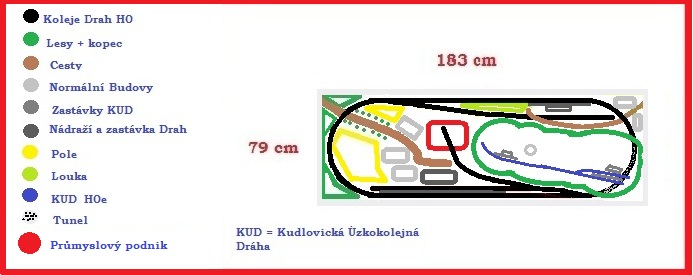

Chtěl bych si postavit analogové kolejiště (viz foto)...
A mám zatím jen dva dotazy:
1. Jak mám ukončit kusou kolej?
2. Kde by mela být návěstidla?
Předem děkuji za odpovědi...
(hlavně se moc nepozastavujte nad rozměry - jsou více než přibližné)
PS. Nehledejte v mém kolejišti nějakou předlohu, jedinou předlohou byla má hlava.

1. Si pevne rozhodnutý o veľkosti koľajiska?
2. Už si si tie koľaje poskladal, aby si vedel, či ti to bude pasovať?
3. Aký typ koľají chceš používať, predpokladám, že na H0e to bude Roco.
4. Aký význam má tá dlhá odbočná slepá koľaj?
5. Tie dve zadné koľaje kusé sú súčasťou stanice?
Pýtam sa preto, či nechceš prehodnotiť svoj zámer a po druhé klikni si na môj link, pretože veľkosť plochy tvojho koľajiska je o 50cm väčšia ako moja a čo som do svojho dokázal vložiť ja. Je tam v podstate H0e tak lomeným oblúkom (prudkým), že sa obávam tých najhorších vecí. Ale pýtaj sa,komunikuj, rád ti pomôžeme.

Odpovědi na Vaše otázky:
Téměř ano, líbí se mi jak jeto malé, a také jsem limitován prostorem.
Velikost H0 je poskládaná až na ty dvě zadní kusé koleje. H0e bude až v budoucnu (do měsíce).
Mám část kolejí Piko a Piko A-gleis. Ano, H0e bude Roco.
Prakticky žádný - může bý i úplně jinak a jinde.
Měly by být, ale může se to vyřešit i jinak.

Predpokladám, že máš nejaký štart-set od Pika? :) Sa mi to tak podobá na to.
Takže skús ísť na to inak. Tie zadné dve koľaje sú podľa mňa zbytočné a namiesto toho by som prednú staničku spravil väčšiu, teda dve koľaje, výjazd z tunela oblúková výhybka, stanička s dvoma koľajami začína v oblúku, končí na pravej strane s troma výhybkami tak, že tú dlhú kusú koľaj budeš využívať ako nakladacia rampa pre sypáky (štrk) z úzkokoľajky. Tú by si mal ako lomovú drážku. A zadnú časť by si mal krytú s dvoma koľajami, vlak by vyšiel z tunelu, stanica, most a späť do tunela, kde by bolo skryté nádražie. Jazdili by dve, tri súpravy. Posun manipulák pre vozy radu Sas, Falls (náklad štrky).

Mám pět lokomotiv z toho dvě nepojízdné - tři soupravy H0. Velkou šást vozového parku jsem zdědíl po svém otci a strýci.
H0e mám zatím představu turistické atrakce - malý osobní vláček, který by jezdil k rozhledně.
Pokusím se to vymyslet troch jinak...

V podstatě to nemá mnoho společného s modelem, spíše bych to řadil do kategorie "hračka". Ani běžný rozchod, ani úzká nemají mnoho smyslu. Nechceš ještě zkusit nasát múzu z jiných plánků? :)

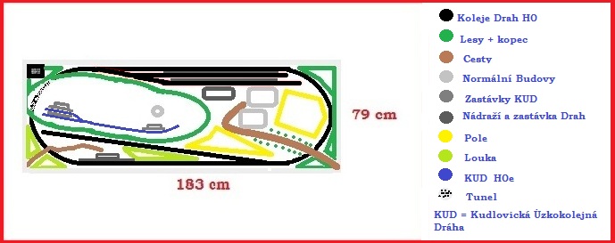

Tak jsem to ještě trochu upravil - můj poslední pokus = vzdávám to.
Chtěl bych proto někoho poprosit jestli by mi nevymyslel nějaký návrh, či nějak jinak neporadil.
Max velikost: 2000x900mm
Měřítka H0 + H0e
Existuje nějaký program pro tvorbu modelů který je zdarma?

No, bohužel zjevně ti chybí studium a prohlížení jiných plánků, u tebe ještě čas na plánování asi nenastal, viz stav toho, co jsi nakreslil. Chápu, že začínáš od absolutní nuly a tím spíše se nevaž na to, co máš, co jsi podědil .... většinou první představy a plány lidí skončí v propadlišti dějin :!: Tvůj okruh s několika kusými kolejemi postrádá logiku, jsem přesvědčen, že po pár hodinách ježdění by tě to přestalo bavit. tohle si můžeš poskládat doma na podlaze a uvidíš, na jak dlouho tě to bude bavit :roll: A údajná úzkokolejka z místa A do místa B (v reálu jako by pár stovek metrů prakticky rovné trati :-( ... no snad to radši vypustit úplně !!). Možná ale by to šlo jako konec průmyslové drážky s překladištěm na normální rozchod ?! Takže zkus se raději ještě porozhlédnout, projít forum, internet, literaturu a pak teprve něco plánovat.

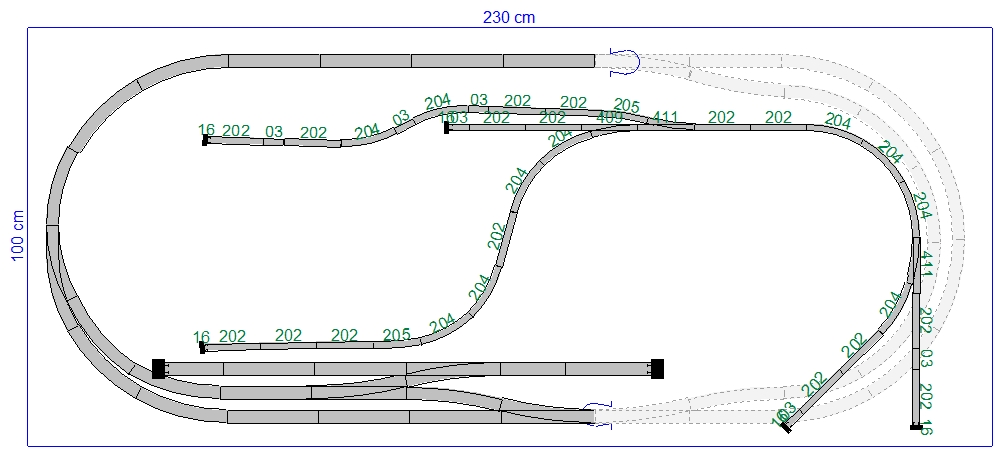

Pokud ale spěcháš na své (hračkové) kolejiště pro obyčejné ježdění, aby se něco hýbalo, pak je pro tebe vhodný třeba tenhle německý plánek, má to spoň malý skryťák pro střídání souprav ?! Má to jen pár výhybek, ministanici, vlečku, SN ..... atd

Každopádně na šíři 79 cm v H0 toho moc nedostaneš. Obrázek od Jardy vem jako mustr, jak by alespoň mohly vypadat stanice. Ty tam totiž máš jen samé vlečky nebo nákladiště na širé trati. Takže dopředu jedna stanice s výhybkami na obou zhlavích, abys mohl vykřížovat dvě soupravy. A to samé dozadu pod kopec jako skryté nádraží. Stejně ti pak staniční koleje vyjdou kolem 60 cm. Nádraží v oblouku asi nepřichází při té šíři v úvahu. No ale tři soupravy by se vešly.

Bohužel na takovém prostoru v H0 těžko něco smysluplného postavíš :cry: chtělo by to trošku přitlačit na prostor. :P nebo změnit měřítko.Píšeš,že jsi něco podědil,tak se pochlub jakými stroji vlastně disponuješ,možná by bylo řešením,pustit se spíše do stavby segmentů než celého kolejiště.Zde máš odkazy na 2 kolegy,kteří na poměrně malém prostoru v H0 něco smysluplného vytvořili,abys měl představu do začátku.

Podařilo se mi vytvořit něco smysluplnějšího. :lol:
Vasvětivky k H0e - horní kolej vede do průmyslového podniku, dolní na nádraží (na nádraží je překládka nákladu z H0e na H0 a taky se zde nastupuje do osobního vláčku..), vlevo jde pravá kolej na místo těžby (asi dřeva), levá na nádraží.
H0 je podle mě jasné.
Budu rád za připomínky.
