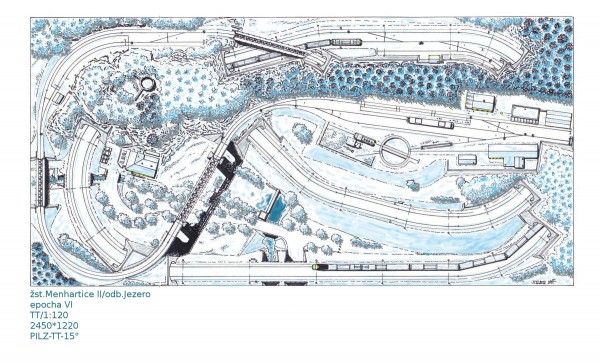

žst.Menhartice II/odb.Jezero_epocha VI_TT/1:120_2450*1220_PILZ-TT-15°
Jednotka 680 tiše sviští po kolejích,až to připadá,že se vznáší. To jen čerstvý napadený prašan tlumí hluk.Stevardka přijíždí s pojízdným bufetem a nabízí mi čerstvou kávu,kterou rád přijímám. EC 457 Phoenix z Amsterdamu,přes Koln Hbf,Chemnitz Hbf,žst.Chomutov spěchá do své koncové stanice Praha hl.n. Na světelné tabuli svítí rychlost 120 km/h.Jedeme o něco pomaleji,protože jsme již v Krušných horách a vlak stoupá do menhartického sedla po nové trase.Ze staré trasy zůstala jen část tratě,která odbočuje z odbočky Jezero a vratným tunelem,překračuje starým ocelovým mostem novou trať.Pokračuje přes výhybnu České Hamry,kde se ji po levé ruce otevře obrovské údolí.Hned vedle nalevo,pod námi se souběžně opět vynořuje nová trasa.Ještě jednou ji překračujeme a po vysokém ocelovým viaduktem končí původní trať,kdysi dávno v minulosti mezilehlá pohraniční stanice.Činy někdy předbíhají realitu než přijde spásná myšlenka a tak naše stará trať končí před mostním pilířem,kde ve velké rychlosti byl již snesen viadukt.Staničku zachránilo skutečnost,že je vyhlášeným lázeňským a lyžařským střediskem.Přijímací budova byla zrekonstruována,staré skladiště s rampou zbouráno a místo ní postaveno moderní sídlo přepravní společnosti,která zajišťuje odvoz minerálních vod a zásobuje veškeré okolní střediska a lázeňské domy,vším potřebným.Pár železničních nadšenců si vzalo pod palec místní remízu,kterou renovovali,zprovoznili ruční točnu a obnovili uhelnou skládkou s potřebnou zásobou uhlí, s vodním jeřábem a popelovou jámou.Právě zbrojí velkého bejčka /423.0 a chystají se na dnešní mimořádnou jízdu.Vždyť před chvíli motorová jednotka Regio-Shuttel dovezla další železniční nadšence,ale i natěšené lidičky a členy našeho diskusního fóra,kteří dnes budou slavit příchod nového roku 2013.
My jsme se zatím projeli krátkým tunelem a po chvíli se vnořili do druhé tunelu,nechávajíc za sebou,novoroční hosty přijíždějící k vyhlášenému penzionu,abychom se ocitli pod stanici.Třetí tunel,odbočka Jezero a míjíme se s uhelným vlakem prázdných wapek tažený bastardem.Podjíždíme starou trať a opětovně mizíme v tunelu.Čeká nás již Chomutov a Praha.
Dnes se píše 31.prosince 2012 a je Silvestr……
Přejeme Vám všem železničním nadšencům a jejím rodinám,v Novém roce 2013 vše nej…..

Příspěvekod Jiri Dvoracek » pon 31 pro, 2012 9:34 pm
To je parada, Milane :) Ted uz bych jenom potreboval tu 680 v TT :D Tobe taky vse nej do roku 2013 a diky za vsechno :wink:

Příspěvekod kiski » stř 02 led, 2013 6:15 am
Milane, je to super. Nemôžem si však pomôcť, ale pôvodné prvé Menhartice sa mi páčia viac...:) Podobne aj tebe všetko naj do Nového Roku 2013 :)

Příspěvekod czhunter » stř 02 led, 2013 9:53 am
To je zkušební trať pro testování mostů a tunelů.
Myslím, že je to plánek s největší plošnou hustotou tunelových portálů, co se kdy Milanovi povedl nakreslit :)
Telgárt II je moc hezký.
Postavit kolejiště nejen bez točny(!), ale dokonce i bez nádraží, to chce odvahu :idea:

Příspěvekod kubbajs » stř 02 led, 2013 7:47 pm
czhunter píše:Postavit kolejiště nejen bez točny(!), ale dokonce i bez nádraží, to chce odvahu :idea:
Bych řekl, že postavit kolejiště bez nádraží je možná těžší. Už několik let se pokouším vymyslet kolejiště s dvoukolejnou tratí a odbočkou a furt pořád nic. I když Milan pro mě vymyslel už dva.

Příspěvekod Jiri Dvoracek » stř 02 led, 2013 7:53 pm
Pro mne vymyslel jeden a jsem po drobnych upravach maximalne spokojeny :D Taky dvojkolejka, odbocka a koncova stanicka, teda ted uz stanice :D

Příspěvekod czhunter » stř 02 led, 2013 9:35 pm
kubbajs píše:Bych řekl, že postavit kolejiště bez nádraží je možná těžší.
O tom já právě vůbec nepochybuju.
I když ani ne tak "postavit", jako spíš "zajistit zajímavý provoz" je na kolejišti bez nádraží mnohem těžší, než s ním.
