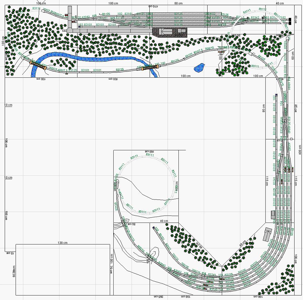

Než se pustím do další stavby, rád bych dal na rady zkušenějších, který ze dvou návrhů dolní (odbočné) stanice a vedení tratí je vhodnější. Skryté nádraží o 5 průjezdných kolejích bude umístěno pod odbočnou stanicí v úrovni -20 cm (buď 2 tobogány nebo 1 tobogán a 1 dlouhé stoupání.
S horní stanicí už se nedá dělat nic, všechny čtyři segmenty jsou před dokončením. :) Rozložení horní stanice odpovídá novějšímu návrhu (přejezd těsně u zhlaví stanice).
Stoupání na lokálce vychází na 35 promile při rozdílu 15 výškových centimetrů, což by mělo stačit s ohledem na maximální délku vlaku na odbočné trati ~ 125 cm. Na hlavní trati je počítáno s provozem vlaků o maximální délce ~ 210 cm.
Původní návrh s údolím říčky Černé a dvěma mosty.
Novější návrh s delší vídítelnou hlavní tratí.

Chápu o co ti jde.Obě odbočné stanice v reálu mužou existovat.Samozřejmě pro mě je přijatelnější první varianta,u té druhé bych provedl již oddalování traťových kolejí od sebe za výjezdem stanice a to tak,že kolej,která již stoupá by nebyla již v tunelu.Akorát nechápu,proč máš tak navržené zhlaví u II.varianty.Ponechal bych zhlaví dle I.varianty.
Ještě jedno téma ,mrkni na Milotice nad Opavou.Jen by jsi stanici zrcadlově otočil.Existují spoustu foto k této stanici.

Ahoj Milane, varianta I je bohužel "výrobně náročnější", protože předpokládá, že si zbastlím dvojitou kolejovou spojku ze čtyř EW3, což je úkol poněkud nad mé síly. Můžu samozřejmě půl spojky vynechat a použít pro lokálku jen koleje 3 a 5 tak, jak je to ve zrcadlově ve variantě II (směr ke konci trati zdola nahoru).
Zhlaví ve variantě II je postaveno pouze z EW3 a symetrických 12- a 15-stupňových výhybek, když už v TT nemáme něco jako EW6. Aby se vešel sklad na pravou stranu (tedy ke staniční budově) a zároveň aby obě lokálkové koleje byly dopravní a pro možné použití osobními vozy, zvolil jsem variantu se spojkou mezi kolejemi 2 a 4, kdy kolej 4a za spojkou je manipulační, ale zároveň se na ni dá souprava "zatáhnout" a lokomotiva může objet zpět po 2. koleji. Takhle je to třeba v Novém Strašecí (jsou tam ovšem k tomu ještě cestová návěstidla, protože manipulační kolej je dost dlouhá).
Co se týká oddálení tratí - bohužel se obě trati nestačí výškově oddělit natolik, aby bylo možné použít tunel jen pro hlavní trať (rozdíl je v místě tunelu při stoupání 35 promile jen 40 mm, pokud hlavní trať bude současně klesat (15 promile) je to cca 60 mm a to je málo. Lze samozřejmě použít tunely dva, každý v jiné výšce a bude to nejspíš vypadat líp. Osobně neznám případ, kdy by dvě trati ústily do stanice jedním dvoukolejným tunelem (ale jsem samozřejmě jenom člověk :) ). Hlavní trať točí viditelně k tunelu poloměrem 700 mm, pod ten nechci jít s ohledem na provoz "Y" za Brejlovci (klasická souprava T478.4 + 4xB a 1x denně "spěšňák" typu Bezdrev (o dvě Ypsilonky víc a 1/2 vozu 1. třída). A nechtěl bych se vzdát ani tunelu - opticky odděluje nádraží od širé trati a hlavně - mezi označníkem a vjezdem na druhé straně nemusí být 42 cm. :)

Ne,tak jsem to nemyslel.Ponechat umístění tunelů,rozdíl bude v tom,že stoupající trať bude místo v tunelu již v hlubokém zářezu.proto jsem psal,aby jsi trochu vedlejší trať oddálil.Vedlejší trať může stoupat do zářezu i po opěrné zdi.Toť vše,já jsem nepsal,aby jsi měnil trasu nebo klesání/stoupání,poloměry.

Tak jsem ještě upravil odbočné zhlaví pro dva samostatné jednokolejné tunely při zachování všeho ostatního. Už to není taková divočina. :-)
