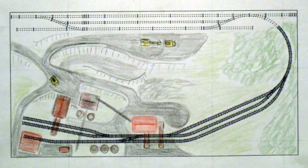

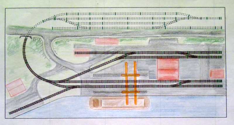

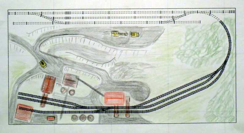

no snad se Milan nebude zlobit když přispěju sem a né přímo v mikro, ale jen v "PIDI" :) ale kdyžtak to může přesměrovat do vlákna které by k tomu mělo blíž, aneb do jeho třetího dílu kolejišť, ale vycházel jsem ze zdejších připomínek proto jsem to dal sem
když už to je ta nejoblíbenější plocha a když koukám po čem někteří touží :D ale ne aby se podívali po pár inspiracích z reálu a na tákladě toho si zkusili aspoň něco naskicnout, byť jen na papír :)
trochu jsem to z nudy udělal za ně, svým způsobem by se to dalo použít jako samostatné funkční kolejiště s vlečkou, ale s drobnými úpravami pomocí mezimodulů připojit k jinému kolejišti ale třeba i k modulovce, to by se ale asi museli vyměnitit vyhybky skrytého předávacího nádraží (alespoň jedny krajní) na nějaké pro moduly předpisovější, čímž by se sice zkrátil délka kolejí, ale nikde není řečeno jak dlouhé soupravy se tam musí vozit
princip obou je asi ten, že je na nich požadovaný námět, lom či přístav a k němu připojené skryté nádraží, jakési náhrada předávacího nádraží v reálném provozu, které by se dalo připojit k něčemu dalšímu (u návrhu lomu i jako průjezdné), skryté nádraží může zůstat jen za kulisou či se dá skrýt celkově po terén, to by asi záleželo na každém, ale v případě připojení k modulovce by bylo asi lepší aby zůstalo jen za kulisou a bylo přístupnější
oba náměty jsou na rozměru 1 x 2 metry, oba v TT na menších poloměrech 28,6 a 33 mm včetně vyhybek, obojí trochu upravené oproti originálu, u obou zázemí pro posunovací lokomotivu přímo v areálu, u obou z mého pohledu dostatek místa pro ztvárnění krajimy místa které to má představovat, byť s ohledem na rozměry trochu zmenšené
Tkadlec Jaroslav píše:ahoj měl bych zájem o plánek kolejiště s kamenolomem v TT
inspirace nejvíc lomem Mořina, trochu Koštálovem a Hrdoňovicemi, zmenšeno o kus kolejí, lom blíže drtičce kamení aby zůstal na panelu
mořinka TT 1x2 m
Jiri Dvoracek píše:Mne by se libil pristav napojeny na moje kolejiste :) Takhle nejak to bylo mysleno? :wink: :mrgreen:
inspirace asi nejvíc přístaven v Děčíně, ale trochu i Ústím n.L., Mělníkem, Lovosicemi, celkově trochu poupravené takže neodpovídá přesně ani jednomu
děčínek TT 1x2 m

je to jen pro inspiraci a bez záruky
každopádně dávám Milanovi svolení k tomu aby to mohl dotáhnout k dokonalosti ;)
není to sic přesně podle jeho představ podle kterých on tvoří, nebude to odpovídat úplně realitě, ale pokud někdo chce stavět něco takového je předpoklad že buď o tom ví daleko víc než já a ví co se tam kdy a kam naváží atd, takže si zbytek doplní, nebo mu jde víc o navození atmmosféry daného místa a tam už nemusí být odpovídající odpovídající skutečné předloze, je to vždy o nějakém kompromisu

ad Jafobe:Pěkné inspirativní návrhy....
