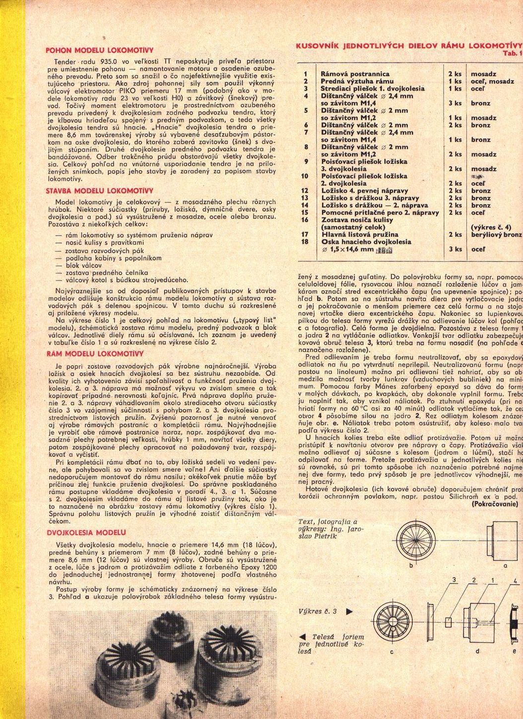

Příspěvekod milan ferdián » pát 15 čer, 2012 9:14 pm
Na vaše dotazy,výkresy jsou z časopisu Železničář 1984 od Ing.Jaroslava Pietrika
