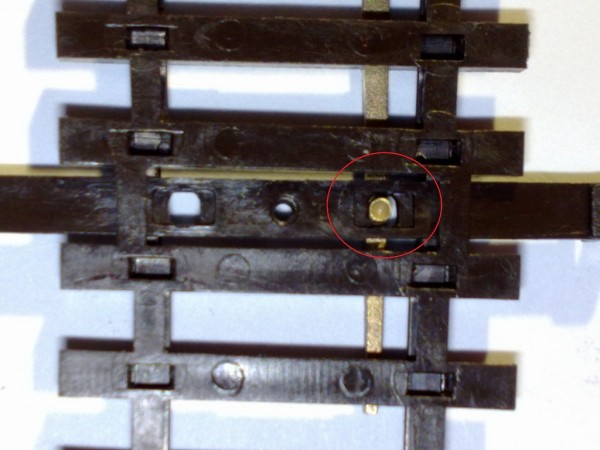

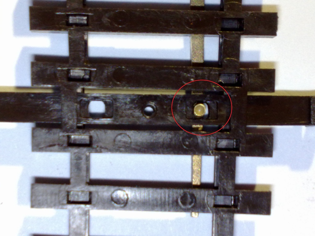

Ahoj prosím o radu, mám stavebnici EW1 a nevím jak mám ze spodu výhybky zajistit jazyky aby nevypadávaly ?
Při jízdě lokomotivy se vždy uvolní nevím jestli to mám z ohnout nebo zmáčkout :( Děkuji za radu

petr6043 píše:Ahoj prosím o radu, mám stavebnici EW1 a nevím jak mám ze spodu výhybky zajistit jazyky aby nevypadávaly ? ...
V návodu to je popsané, že ten zobáček (nebo jak to nazvat) se musí na kraji roztáhnout, aby Ti to nevypadávalo, tzn. musíš do toho zobáčku dát důlčik (nějaký hodně tupý) a klepnout kladívkem, ale opatrně :!: At si to neponičíš.
Ale popravdě, je to nanic, nevím jak jiní, ale mi to nikdy moc dobře nešlo, já si ty jazyky vždy vyměním na normální kolejnicové pruty, které si upravím.
Já to ještě před rozklepnutím trochu odvrtám vrtáčkem 0.5

Příspěvekod George V. » pát 11 kvě, 2012 11:59 am
Já to rozklepávám opačnou stranou asi 1,5mm zlomeného vrtáku. Základ je, že se to musí dobře podložit a příslušný "jazyk" se musí opřít o svoji kolejnici. Ale stejně je to pakárna... :mrgreen:

George V. píše:Já to rozklepávám opačnou stranou asi 1,5mm zlomeného vrtáku. Základ je, že se to musí dobře podložit a příslušný "jazyk" se musí opřít o svoji kolejnici. Ale stejně je to pakárna... :mrgreen:
Je :-D už sem to podělal :-D koupím brunýrovanou kolej a jazyky si udělám až k srdcovce ale diky všem za rady ;) snad se to příště už povede :)

Příspěvekod Tomas_C. » pát 11 kvě, 2012 5:14 pm
Když už to takhle přezouváš tak jdi rovnou do EW2 popř 3. A nebo to zkus celý přezout do nižší výšky kolejnice...bude to vypadat hned lépe. Ale dát skoro dvě stovky jen za prážcové pole, to je už na zvážení.

Příspěvekod mizl » pát 11 kvě, 2012 6:57 pm
já pod výhybky letuji zbytky drátku od odporů. Potom pouze přihnu a je to hotovo. Bez rozklepání a přehazuje bez problémů.

Příspěvekod petr6043 » sob 12 kvě, 2012 5:54 am
Diky ;) abych se přiznal tak mě to včera večer taky napadlo bude to asi nejlepší :)
