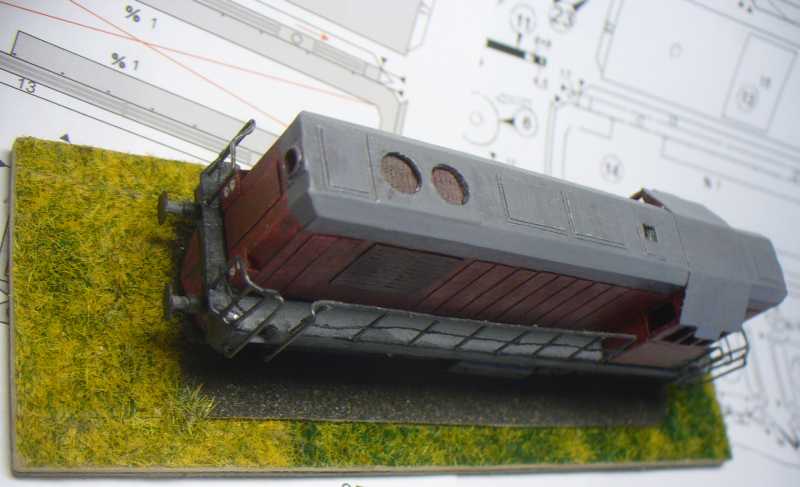

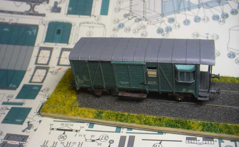

i z papíru se dá tvořit a na úrovni, i když to je v menším měřítku náročnější dá se to, je ale potřeba brát ohled na to že je to jen z papíru a musí se to občas někde vyztužit aby se to nekroutilo, aby to bylo pevnější a nerozmáčkli sme si to když to méně opatrně chytnem, drobné detaily se už dají dodělat i z jiných materiálů co se najdou doma, a taky se to musí jako ostatní modelování učit a pilovat, né vždy první postavená věc se musí líbit i nám, ale je to odrazný můstek pro zdokonalování nejen naší dovednosti ale třeba i postupů při lepení
na ukázku nějaké mé pokusy tvořené pro inspiraci synovce, jen pokusy, takže kdyby se chtělo šlo by to líp, ale lenost nějak vítězí :oops:
kocour 1:120 (vlastní kastle a dvířka pro větsí plasticitu jsou z běžné čtvrtky asi 120g/m, větší plohy jsou podlepené kartonem s a vyztužemé příčkami, čela kabiny a boky pod okny jsou taky vyztuženy kartonem) pokud by se to ale stavělo už s úmyslem mít to jako hnací jednotku, asi by se to dalo vyztužit i slabším plechem aby se zachovala pevnost zůstalo víc místa pro motor)
služebák Da 1:120 (vytištěmé na kancelřský papír 80 g/m podlepené černou čtvrtkou, pro větší plasticitu vytlačené náznaky prken, náznak kovového rámu lepený navrch, zevnitř vyztužené kartonem, spoje na střeše z nití zafixované akrylovou barvou)
obojí je z vystřovánek dostupných na netu, ale nelepených úplně podle toho jak by se ta vystřihovánka měla lepit, i když by to spíš už bylo pro téma papírových modelů, přidal jsem to sem, hlavně pro inspiraci že není třeba to vzdávat :wink:

Ahoj.Když se podíváš na můj web tak zjistíš,že nejsem úplný nováček.Zaměřil jsem se na vozidla povrchových dolů ať už těch specifických,tak těch běžných typů v barvách šachty. Tvé modely jsou krásné a čistě zprávané.Já teď pracuju znovu na čmelákovi MUS a další loko tohoto provozovatele už mám sehnaný pojezd.Co to bude je zatím tajné:)
