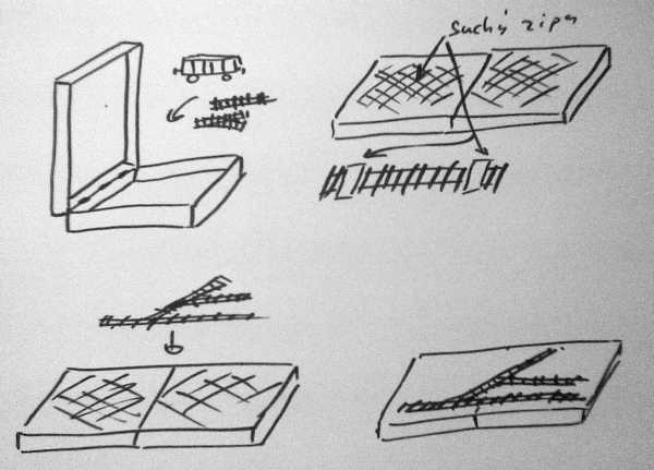

Zamýšlel sem to tak že by bylo zajímavější kdyby ostatní víceméně do poslední chvíle nevěděli na jakém rozestavení kolejí se soutěž bude konat. Znali by princip o co půjde a to stačí. Když si poprvé pustíme nějakou hru na compu, tak taky nevíme co nás čeká, musíme se to učit i když si předtím přečteme jak se to ovládá. Z takové představy jsem vycházel já, ale nechci ji nikomu vnucovat. Ale jak zde již bylo zmíněno dalšími stačí i to že budou znát po jakém zapojení budou jezdit ale nebudou vědit jaká je čeká situace na řešení. Je prostě víc možností jak to řešit a záleží na tom na čem by se domluvilo, případně se dá nezávazně zkusit víc možností a to co by se osvědčilo by se pak mohlo používat, ale to záleží na více lidech.
Asi takový byl můj záměr, viz náčrt.Skládací modul na jehož vrchní straně by byla polovina suchého zipu (ve složeném stavu na vrchní straně takže by byla lepší ta měkčí část), na kolejích by byli kousky druhé strany suchého zipu (těch tvrdších háčků). Panel ze dvou částí uprostřed s pantem by v zavřeném stavu byl zároveň i jakousi přepravní bednou pro koleje, vozy a další věci co by byli k danému modulu. Rozměr by mohl být v zavřeném stavu 40x60, v rozloženém 40x120 což by mohly být pro účel použitelná plocha, a bylo by to i přenosné (ale asi ba se rozměr dal měnit podle použitého měřítka. Tím by se vyžešil trochu řešený rozměrový problém.

Postavit by se dalo kdekoli na stůl, případně zajistit v rozevřené poloze, koleje by se sestavili bokem a složené přichytili pomocí suchého zipu, a připojilo napájení, vyhybky by se mohli ovládat ručně čímž by se minimalizovalo elektrické zapojování a minimalizovala poruchovost, a rozpojování vagónů taky ručně podle typu spřáhel, magnetem či nejakým udělákem. Víceméne by do poslední chvíle, krom autora, bylo tajemstvím pro soutěžící )třeba i pro ostatní z jednoho klubu) jaké bude zapojení jaký provoz. Takže by bylo i víc lidí na soutěžení. Bylo by to i poměrně dost variabilní protože by se nemusel dělat další pevný modul pro jiné zapojení, jen by se složili koleje jinak.

jafobe píše:Asi takový byl můj záměr, viz náčrt.Skládací modul na jehož vrchní straně by byla polovina suchého zipu (ve složeném stavu na vrchní straně takže by byla lepší ta měkčí část), na kolejích by byli kousky druhé strany suchého zipu (těch tvrdších háčků). Panel ze dvou částí uprostřed s pantem by v zavřeném stavu byl zároveň i jakousi přepravní bednou pro koleje, vozy a další věci co by byli k danému modulu. Rozměr by mohl být v zavřeném stavu 40x60, v rozloženém 40x120 což by mohly být pro účel použitelná plocha, a bylo by to i přenosné (ale asi ba se rozměr dal měnit podle použitého měřítka. Tím by se vyžešil trochu řešený rozměrový problém.Postavit by se dalo kdekoli na stůl, případně zajistit v rozevřené poloze, koleje by se sestavili bokem a složené přichytili pomocí suchého zipu, a připojilo napájení ...
Mě osobně se líbí tvůj návrh způsobu řešená hracího hřiště. Myslím, že hrací hřiště by mělo být rozměrově omezené dle měřítka, stejně jako je tomu u jiných her či sportu. Ano, někdo určitě namítne, že to bude jisté omezení a nebude tato hra tolik záživná. Ovšem když si vezmete kolik variací zadání se dá udělat na jednom návrhu vlečky ??? Samozřejmě, že by asi muselo být dány dva rozměry. Jeden pro posun, kdy máte seřadit nějaký vlak a druhý pro posun, kdy máte vyměnit vagóny za jiné na určité místo. Toto téma rozměrů hřiště je samozřejmě diskutabilní a určitě se nebude líbit nikomu z účastněných. Ovšem myslím, že by tomu tak mělo být už z důvodu, aby kolejiště bylo přehlednější a nebylo rozměrově megalomanské. Prostě, aby se to vlezlo na stůl.
jafobe píše:... vyhybky by se mohli ovládat ručně čímž by se minimalizovalo elektrické zapojování a minimalizovala poruchovost ...
S těmi výhybkami to bude trochu problematické, co se týká přídrž jazyků ke kolejnicím. Není zaručeno silné přidržení. Pokud by jazyky nebyli přehozeny dobře, mohlo by dojít k vykolejení posunovací soupravy. Navíc bych v tom viděl i problém dobrého elektrického vedení proudu. A co teprve srdcovka ?? To by se muselo nějakým způsobem vyřešit.

jafobe píše:Asi takový byl můj záměr, viz náčrt.Skládací modul na jehož vrchní straně by byla polovina suchého zipu ...
Není to ovšem kanón na komára? Pro tvůj záměr (variabilní koleje bez prostředí atd.) stačí pytlík nějakého "geoline" kolejiva, krabička s mašinkou a pár vagónkama a trafo. A máš to pořešené ještě jednodušeji.
