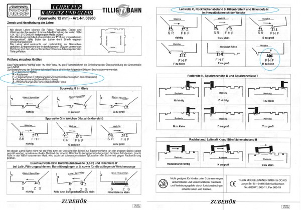

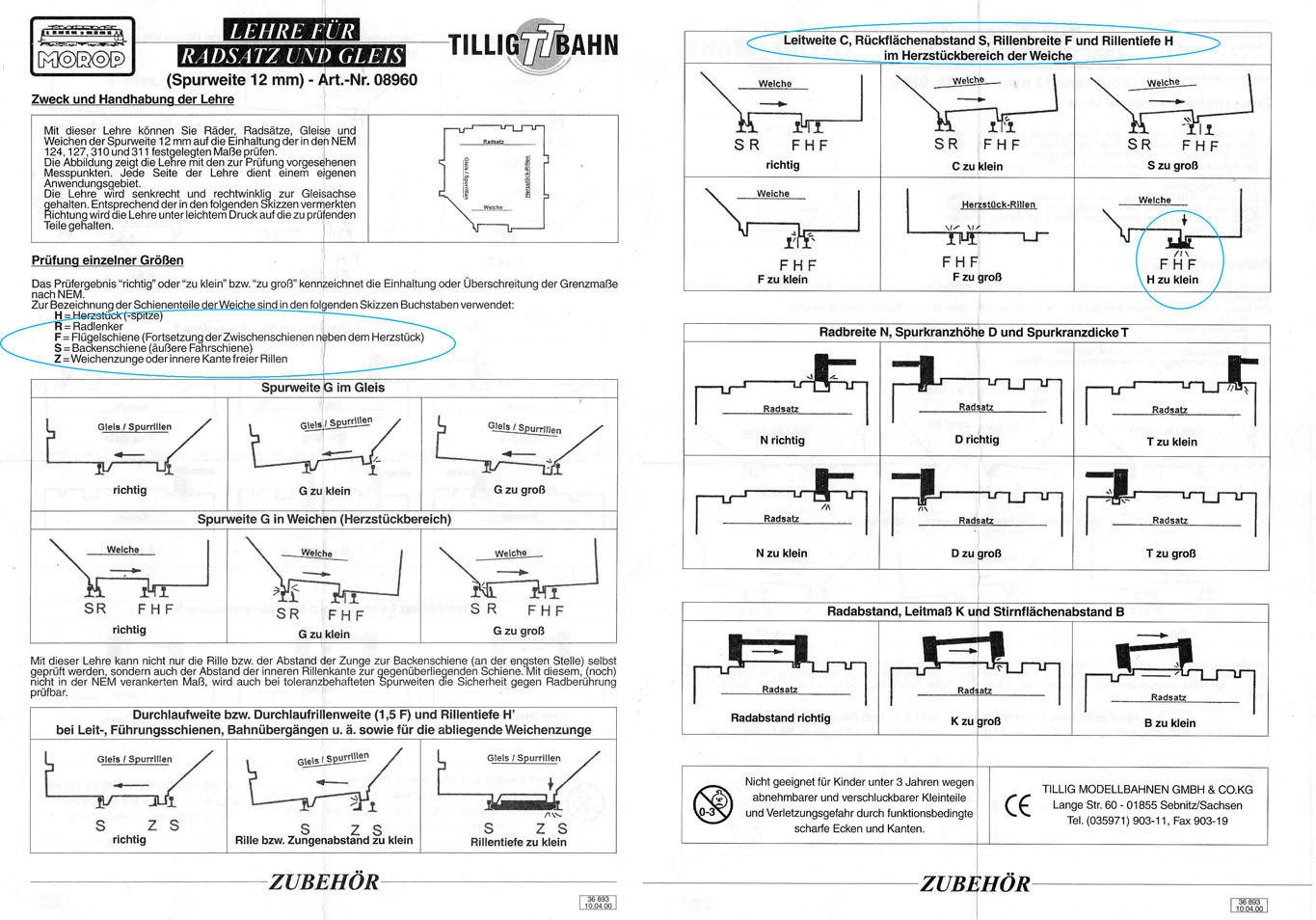

Ke stavbě výhybek potřebuji český návod na měrku Tillig Art.-Nr. 08960 http://maloseriovky.eu/component/option ... Itemid,26/
Může někdo pomoci?

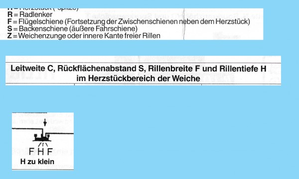

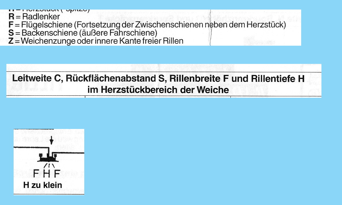

Překlad asi není k dispozici, uskrovním se tedy ve svém požadavku alespoň na tři modře označené oblasti na obrázku. Ostatnímu vcelku rozumím - něčemu určitě, ostatnímu snad :)

No tak já nevím,ale co se na tomhle dá hledat technického,tedy pokud já sám,znám názvosloví výhybky.
Nejsem také bůhví jaký "němec" ,ale pokud na mě vypadne z překladače Herzstück - srdce,tak to nemůže být nic jiného než srdcovka. :D Radlenker-přídržné kolejnice,flügelschiene-křídlová kolejnice,backenschiene äussere Fahrschiene-vnější pojezdová kolejnice nebo jak říkáme my železničáři opornice.Mám pokračovat nebo si to přeložíš na googlu sám?Chce to opravdu jen trošku zapojit fantazii a máš to za chvíli hotové :D Já to tak dělám celou dobu i u dekodérů a v pohodě. :mrgreen:

Příspěvekod milanbobo » pon 09 zář, 2019 1:15 pm
Kdyby někdo chtěl poopravit ,může .já to včera překládal dle Googlu a podle intuice.
Měrka TT.docx

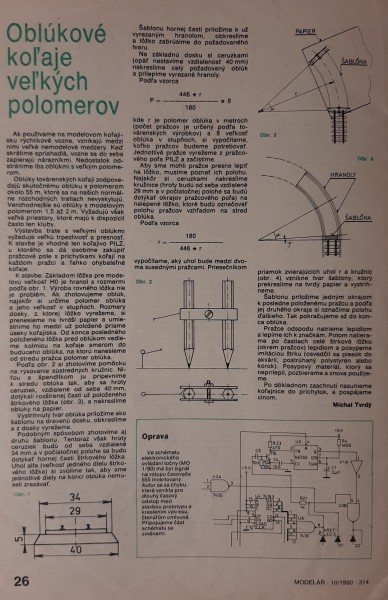

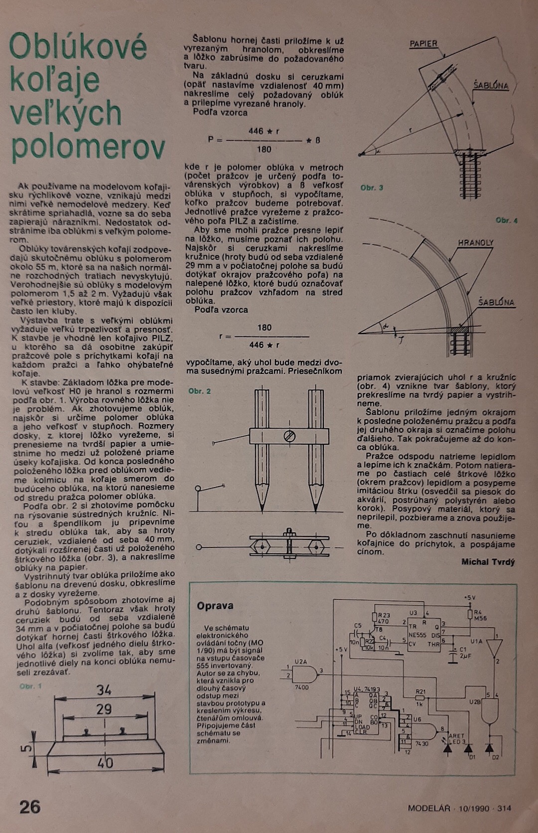

Příspěvekod OndraTT » ned 05 pro, 2021 9:15 pm
Vychytávky na kreslení koleji na podklad z Modeláře 10/1990
