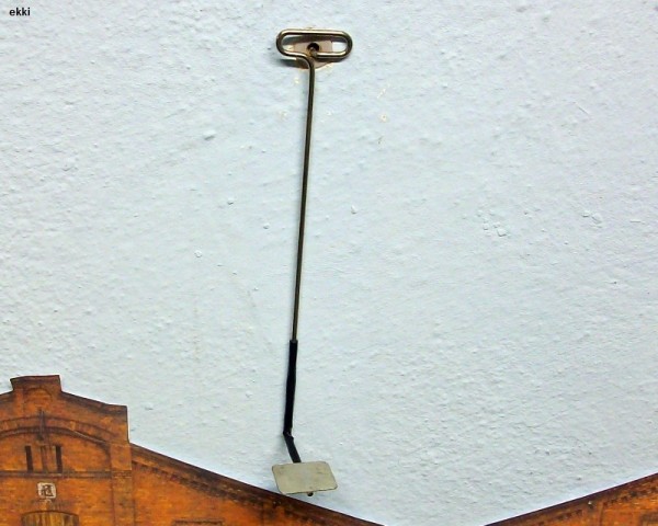

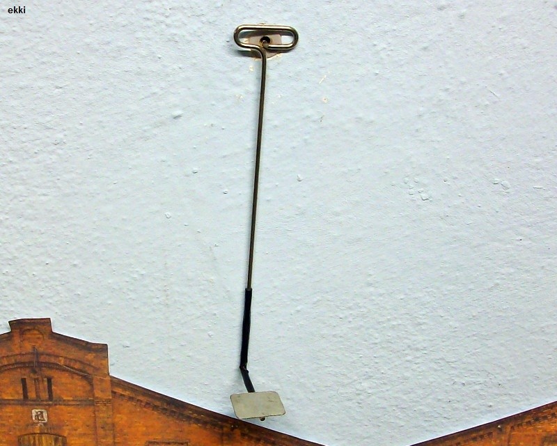

V německé diskusi Stummiforum jsem našel tento sympatický svépomocí zhotovený nástroj pro ruční rozpojování vagónů v H0, viz obrázek.
(Zdroj obrázku: https://www.stummiforum.de/t68271f64-Ek ... msg1619813)
Autor obrázek opatřil tímto komentářem:
Vezměte pevný drát (svařovací nebo podobný) o délce asi 15 cm a průměru 1,8-2 mm. Kousek plechu o rozměrech asi 1,3 cm x 1,8 cm. Poslední 3 cm se ohnou o cca 85° - 87° a plech se připájí k ohnutému kusu drátu. Namontujte kousek teplem smrštitelné trubičky jako izolaci. To je vše. Pro lepší manipulaci lze na horním konci ohnout jakési očko. Pozor, drát by pak měl být o něco delší než 15 cm.
(Překlad z němčiny je strojový, mnou zkontrolovaný a jen nepatrně upravený.)
Autor to má vyzkoušeno se spřáhly Märklin v H0; asi se moc nezmýlím, když si tipnu, že to bude fungovat i v jiných velikostech se všemi spřáhly, která se rozpojují nadzvednutím pohyblivých částí. (V TT "klecová" spřáhla Zeuke, očková spřáhla BTTB i současný typ Tillig, v eNku klasická spřáhla apod.)

U těchto věcí mně vadí, že jsou kovové. Na jednu stranu to chápu, plasty vycházejí moc silné, ale člověk musí být moc opatrný, aby nezkratoval koleje při rozpojování, nebo při neopatrném odložení. Magnet shora má zas tendence přitahovat lehčí vozy.

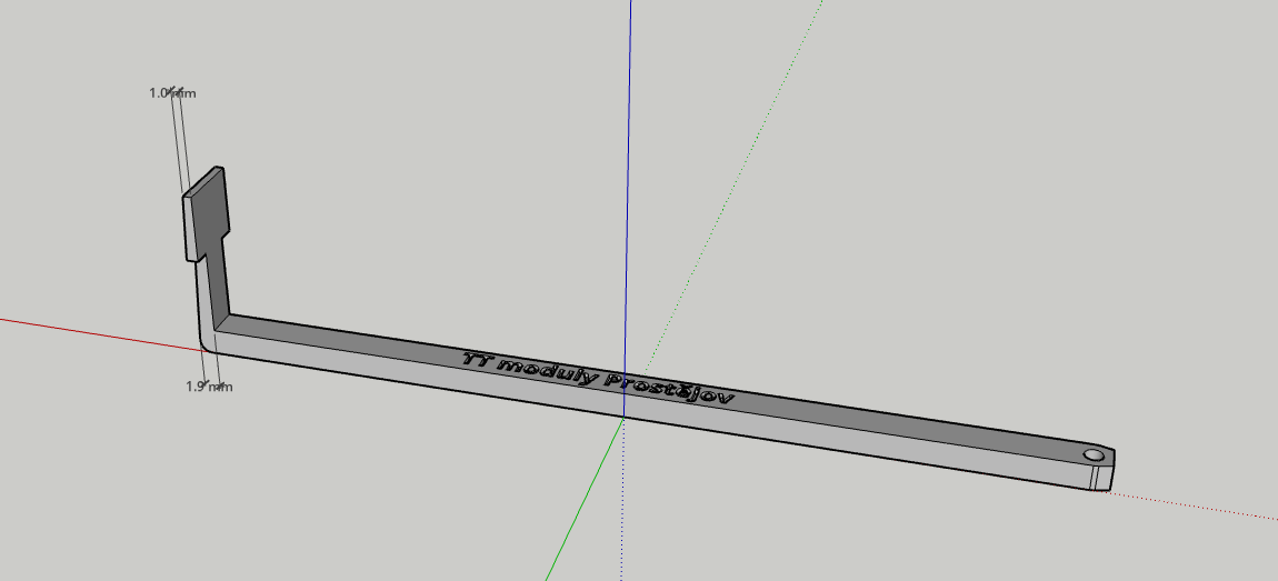

taky řešení, v prostějově v klubu používáme tištěné rozpojovadla podobného tvaru a není to nijak zasadně tlusté aby se to nevlezlo pod spřáhlo, a zároveň to není zas tak křehké, že by se to ulomilo při pouhým pohledu na něj
