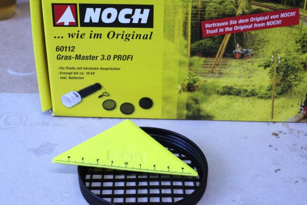

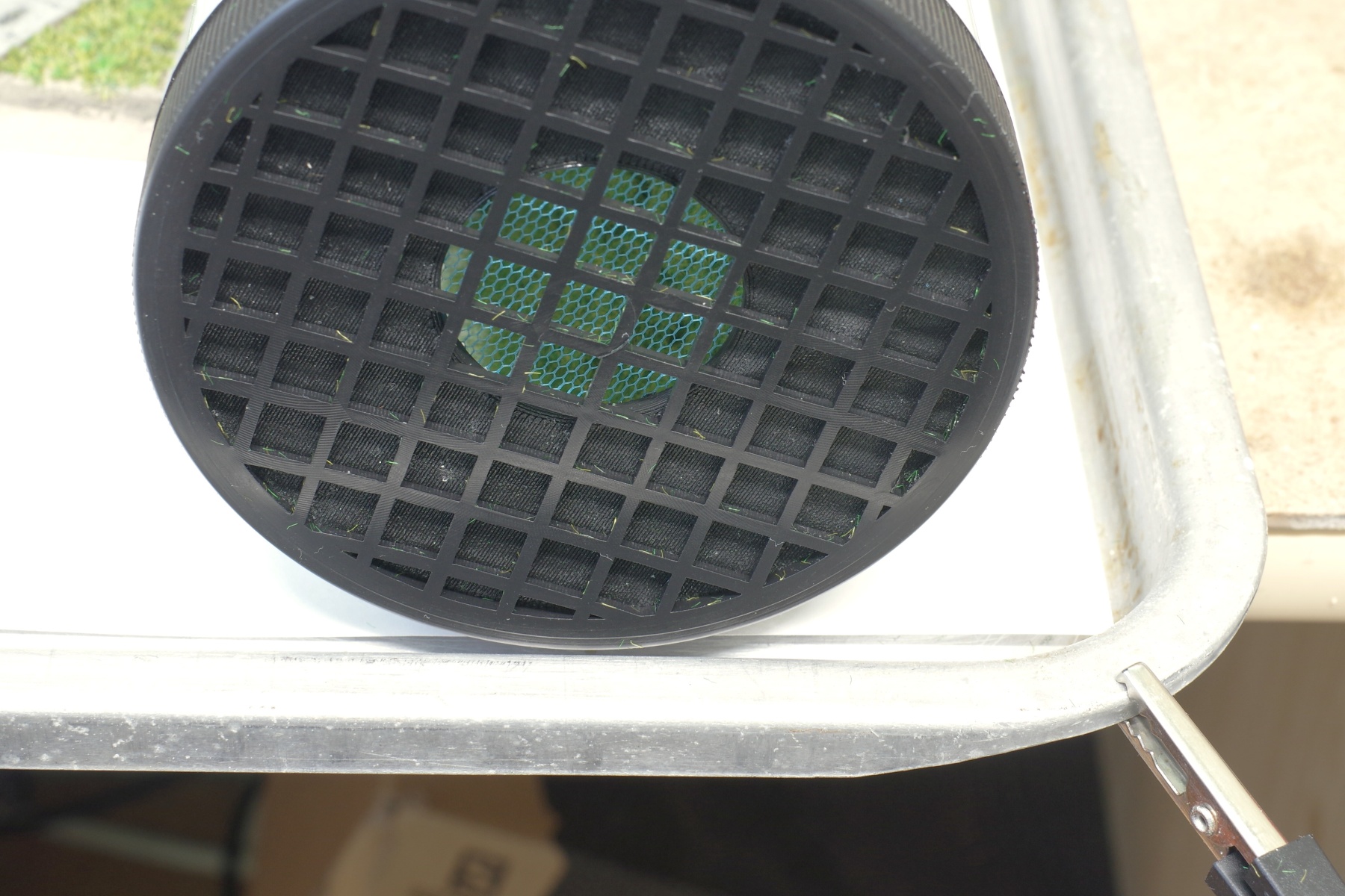

Flokovačka NOCH má najväčšiu mriežku s otvormi na flokovanie tehál 1:35 alebo traktorov 1:220.

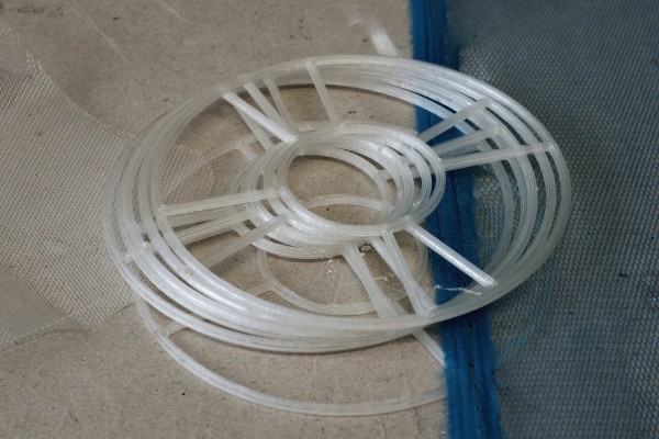

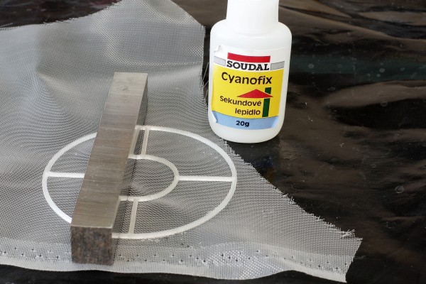

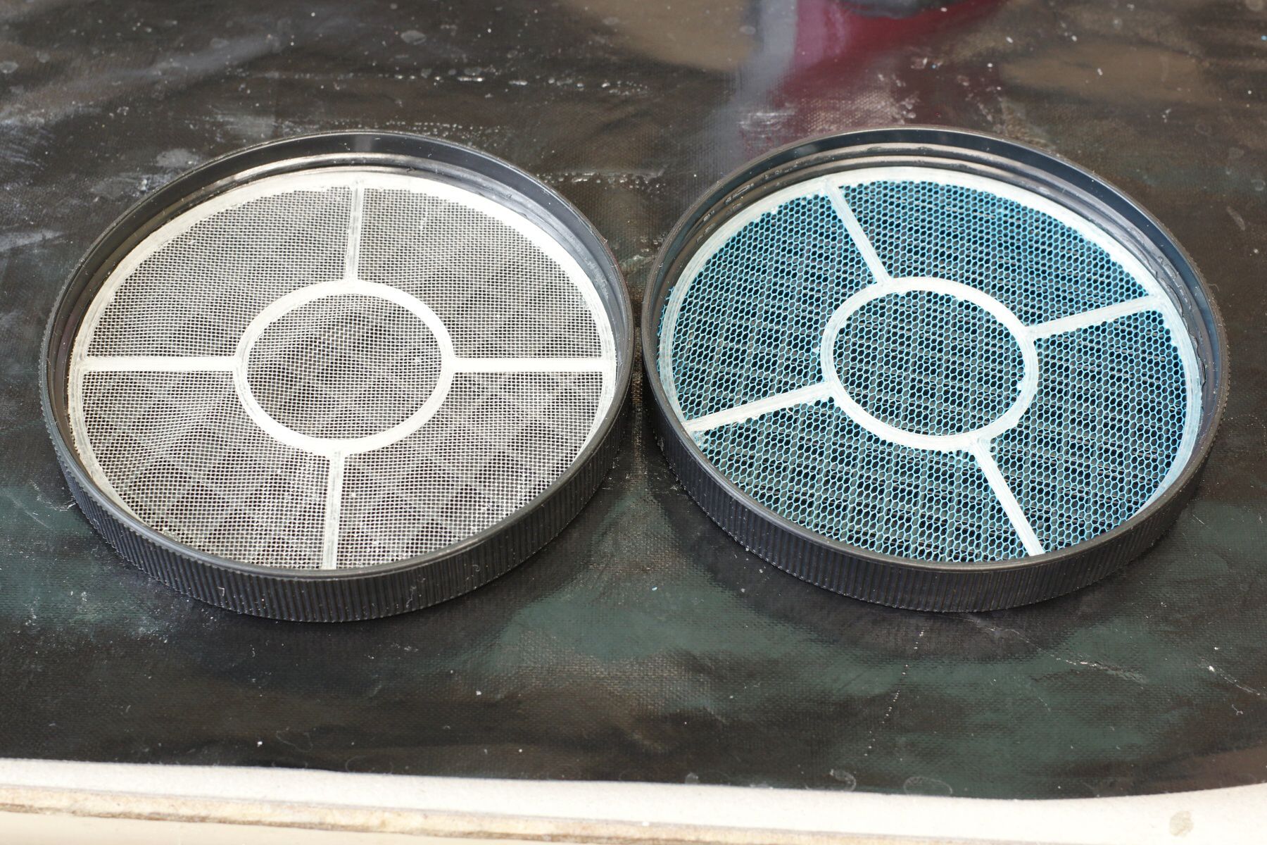

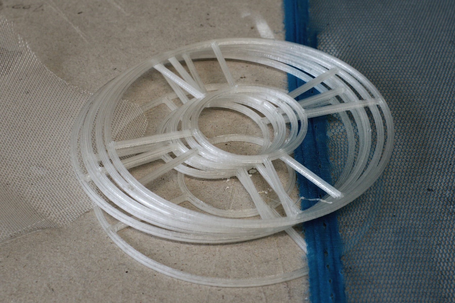

Nakreslil som a dal vytlačiť vložky.

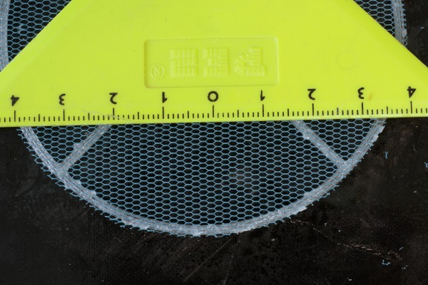

A nalepil sieťku.

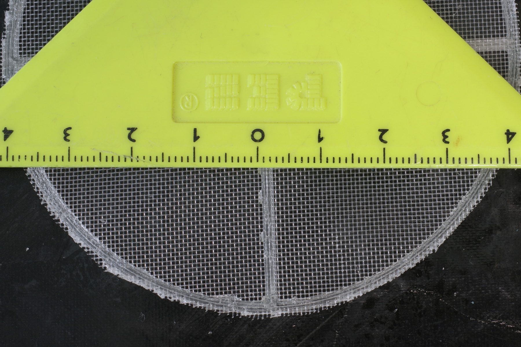

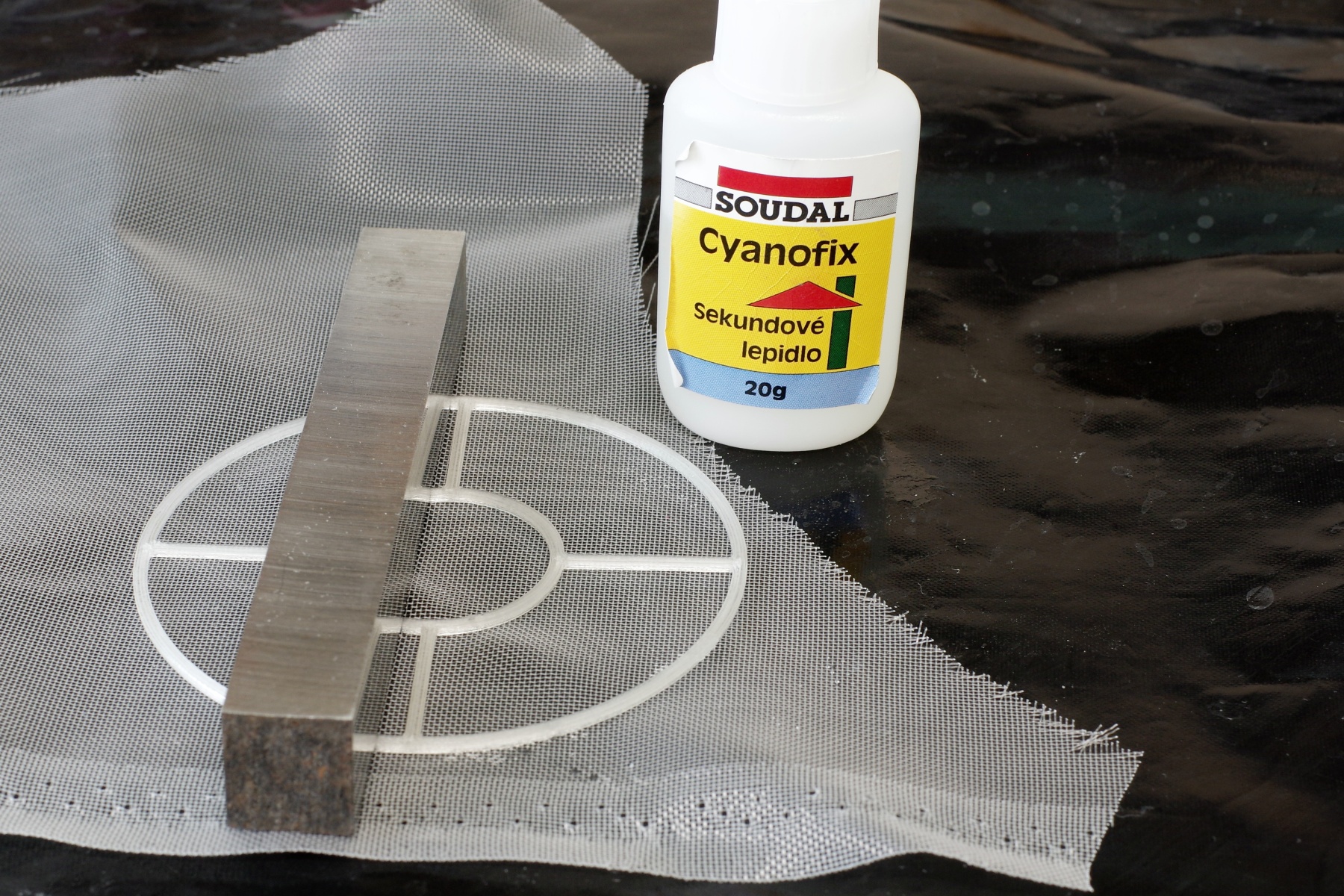

Nalepil som na to nejakú silonovú sieťovinu, asi na komáre, a tyl.

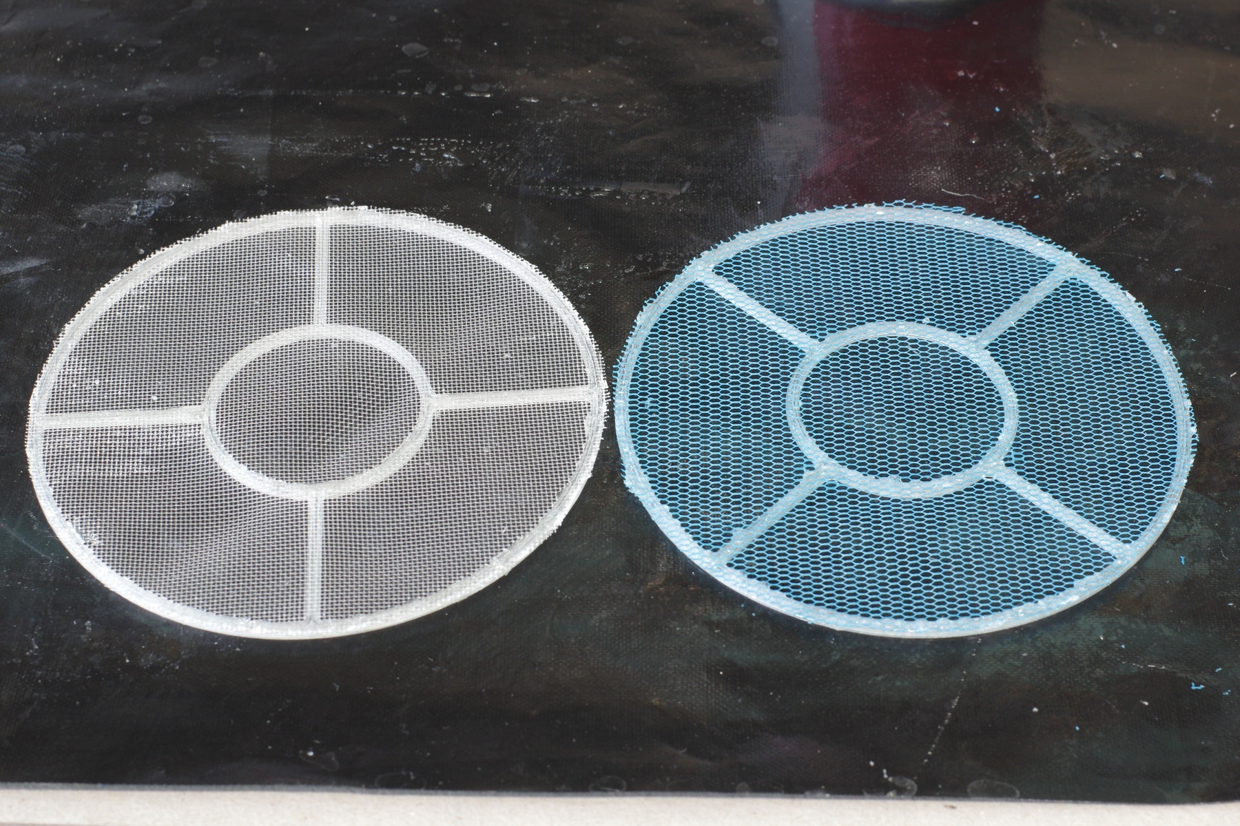

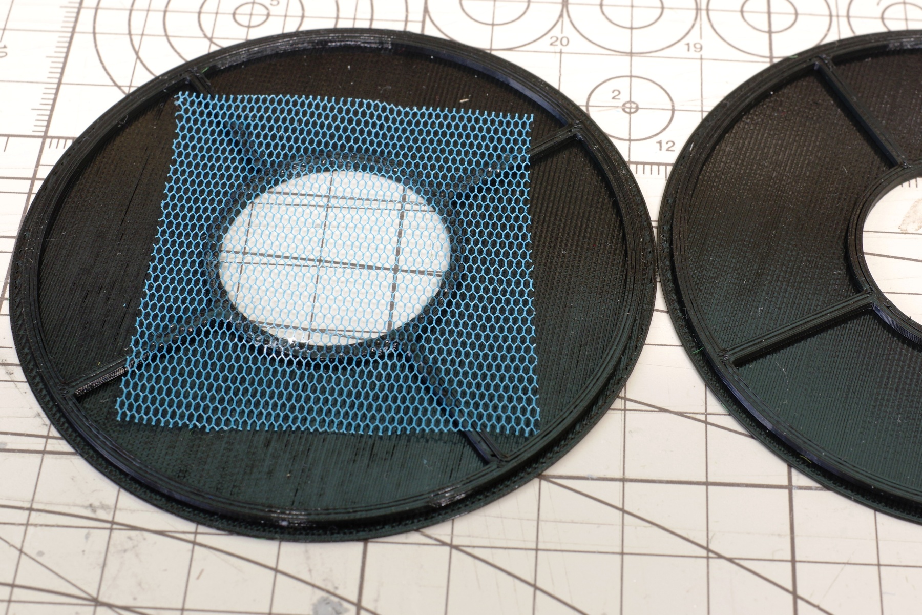

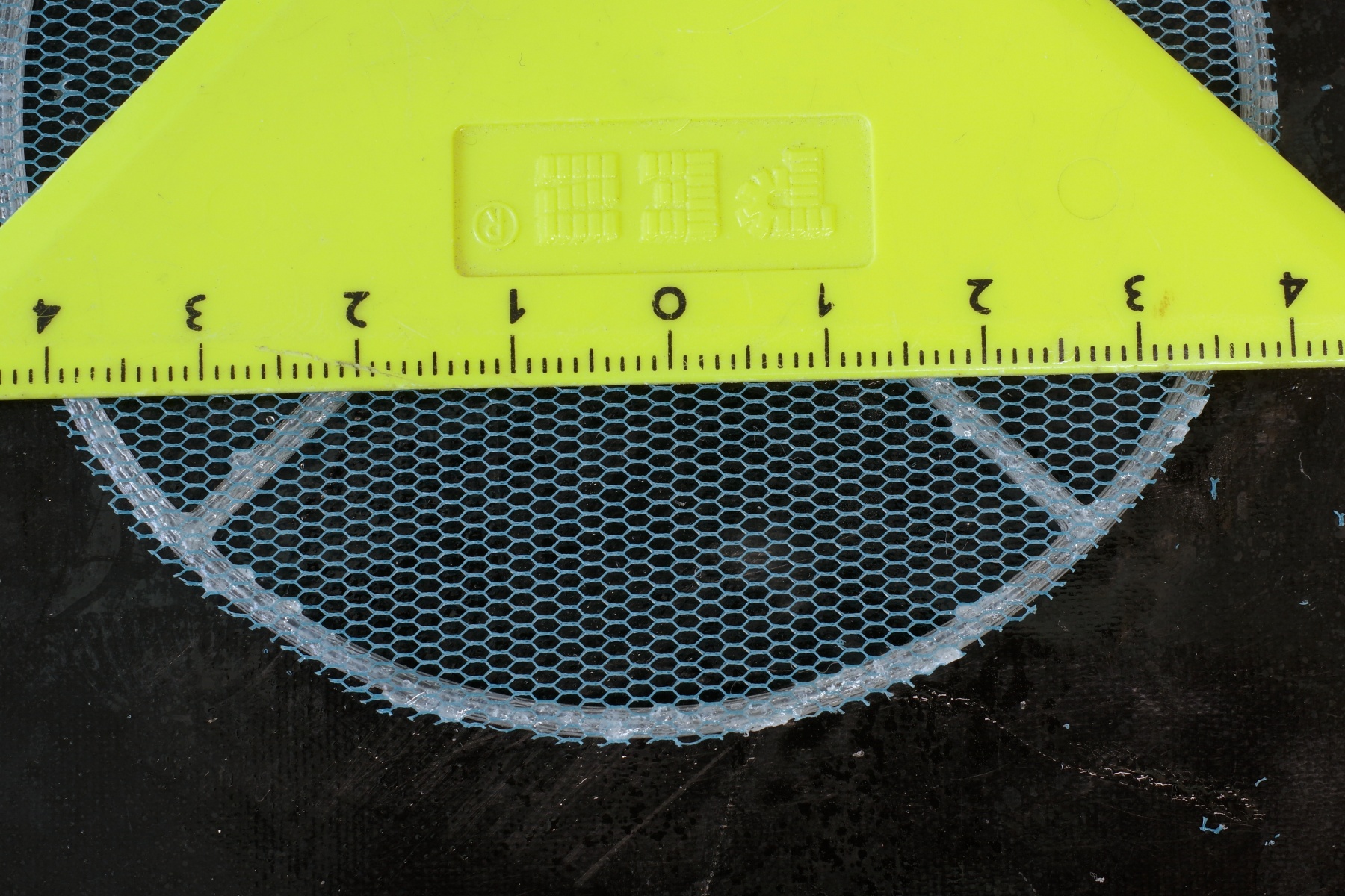

Verzia 2 (robím diorámu asi 60x160 mm):
Mimochodom AA články Varta pribalené ku flokovačke vydržali 5 posýpaní spomínanej mikrodiorámy.
