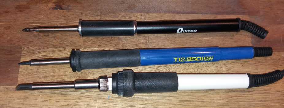

Tahle pájecí stanice kopie Hakko T12 je pro mne asi ta nejlepší volba - je k dispozici spousta tvarů hrotů - od miniaturní špičky až po 5mm plochý hrot pro velké plochy, věřím, že by se s tím kolejnice spájet daly.
Já jsem díky ní přestal používat trafopájku. Oproti ní má mírné zpoždění. Je to zásluhou její regulace. Dobré je mít i zkrácenou ručku

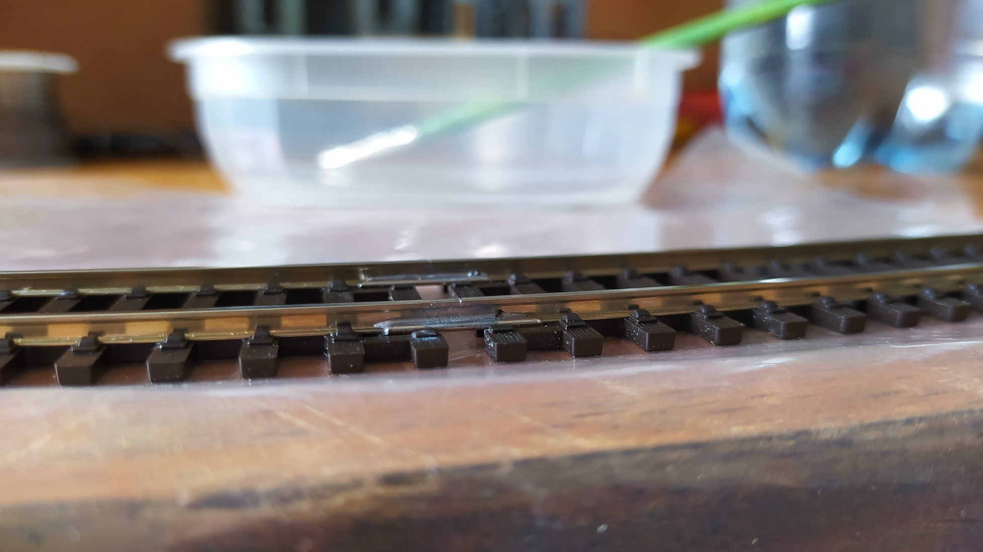

já pájím. Dneska jsem začal na ostro.

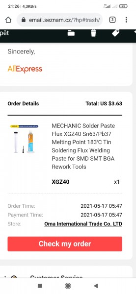

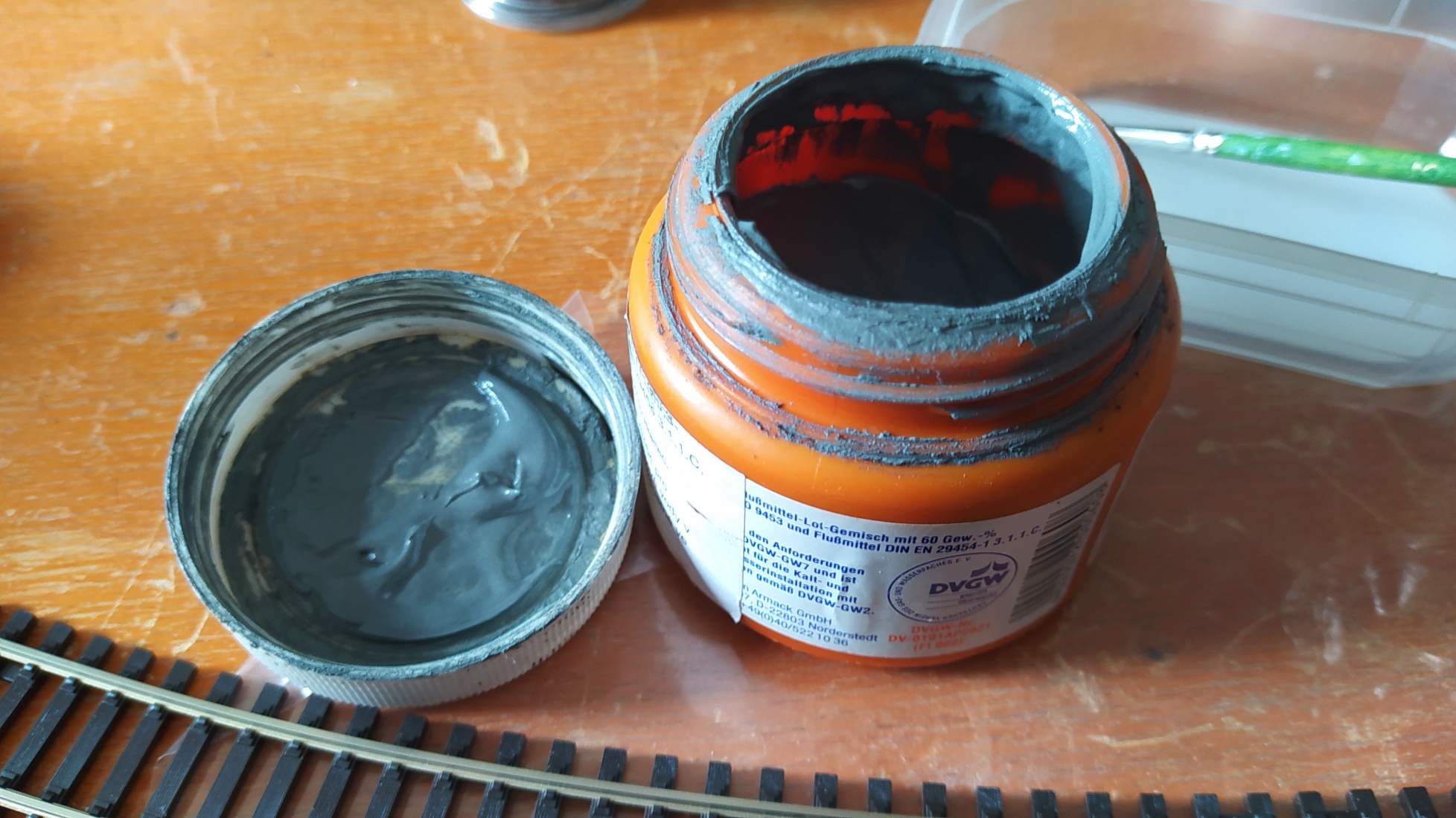

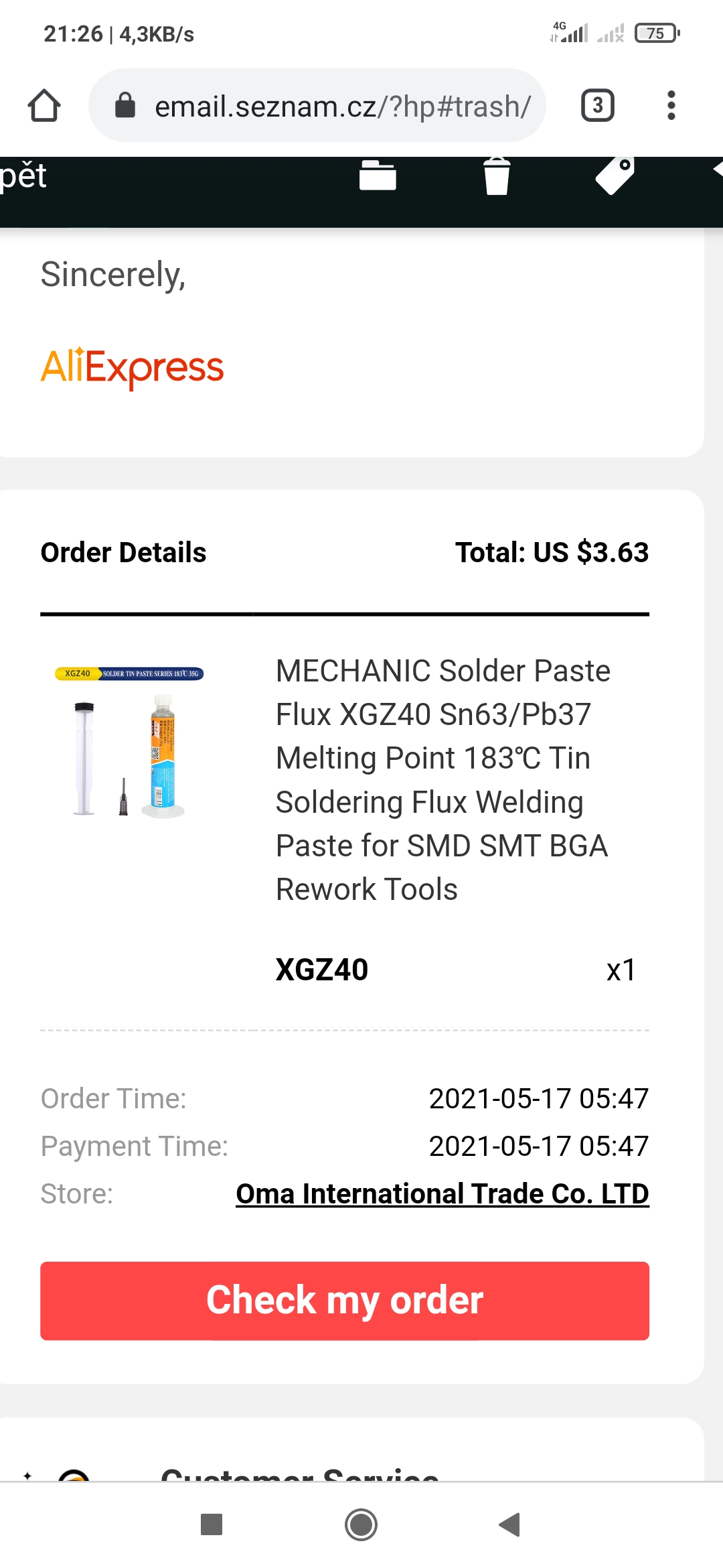

Příspěvekod JaroHo » úte 27 črc, 2021 9:34 am
jo přišla mi tahle věc pájecí pasta někde tady zmiňovaná z Číny XGZ 40 a rozhodně to nefunguje tak jako kalafuna na drát nebo pasta na měděné trubky. Tohle ani po dlouhatananánském nahřívání kdy už tečou pražce nepřiměje cín se rozlít tak jak to umí ta pasta na topení, ta je u mě top.
