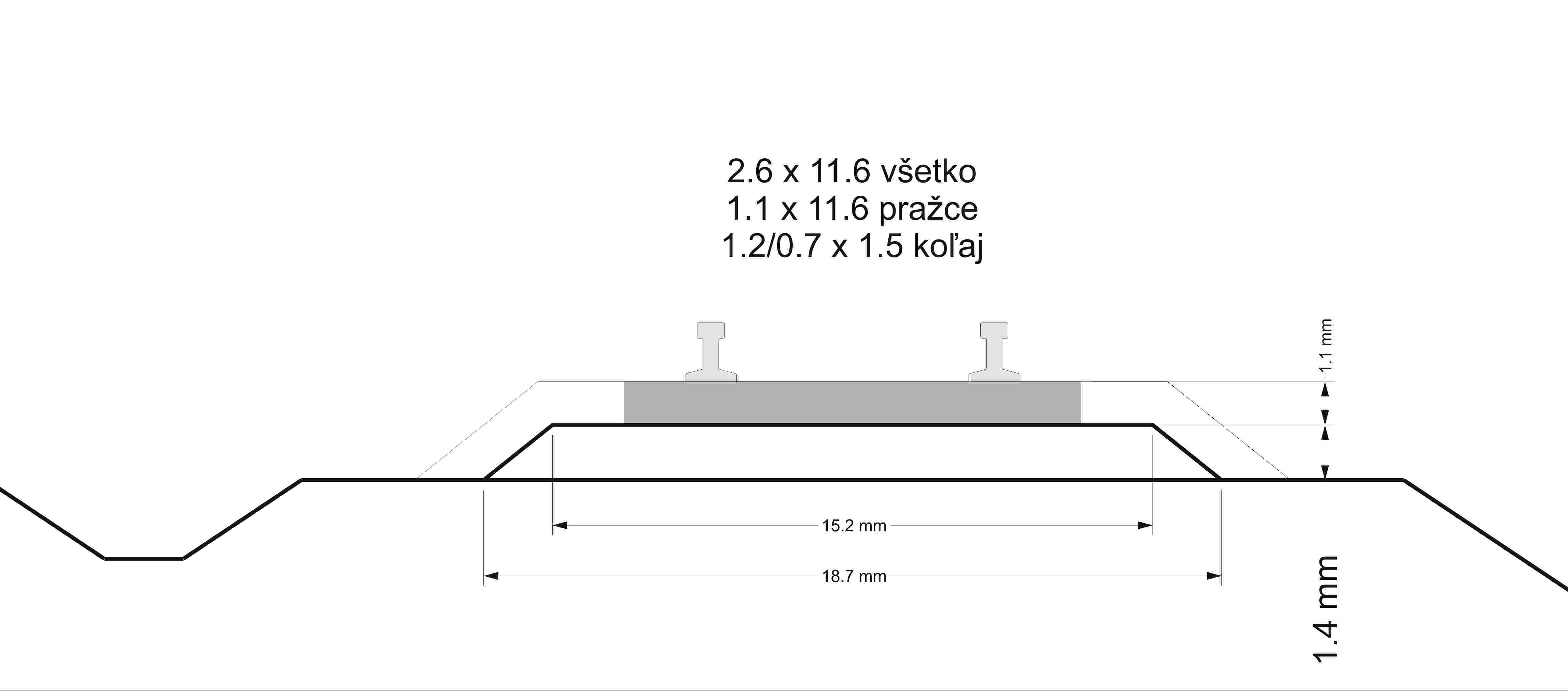

Příspěvekod marian_r » úte 11 črc, 2023 6:39 pm
A pre Z aké podložie? Mne to vychádza na hrúbku 1.4 mm.

Příspěvekod Ivan » stř 12 črc, 2023 7:11 pm
Řeknu to takhle. Na kolejišti mám kousek s kolejivem TTf (vlastní stavba, rozchod 4.5 mm) a podloží mi vyšlo na cca 1mm. Dal jsem tam karton a skoro to nebylo poznat.
Osobně bych tedy volil modelářské zvýraznění skutečnosti a dal 2 mm. Podotýkám však, že Z nedělám, je to takový můj názor.
