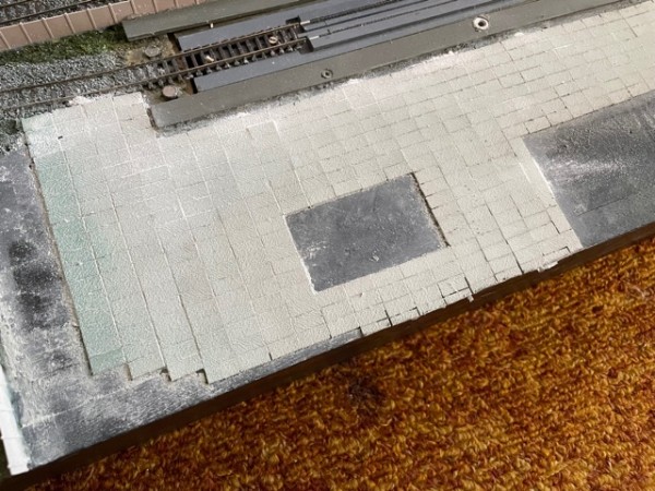

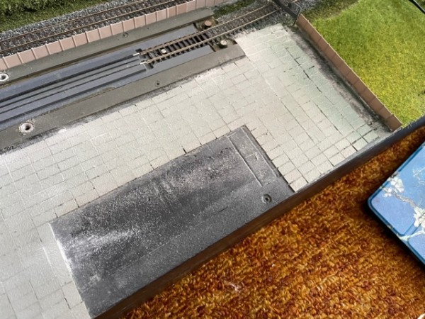

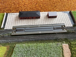

Na modulu s čístičkou LUX jsem položil dlažbu a potřebuji rady k dalšímu postupu. Na doporučení zde na diskuzi jsem plochu před čističkou pokryl panely. Použil jsem panely dodávané firmou DM-Toys, vyrobené z kartonu s upraveným povrchem, řezané laserem. Předpokládám zaspárování dlažby použitím šedočerného prachu pro simulaci cementu, místy s příměsí zelené pro simulaci prorůstající trávy, ale možná existuje lepší řešení. Představoval bych si zafixování bezbarvým matným lakem, který ale nesmí být vzhledem k materiálu panelů na vodní bázi, Poradíte někdo vhodné materiály a pracovní postup?

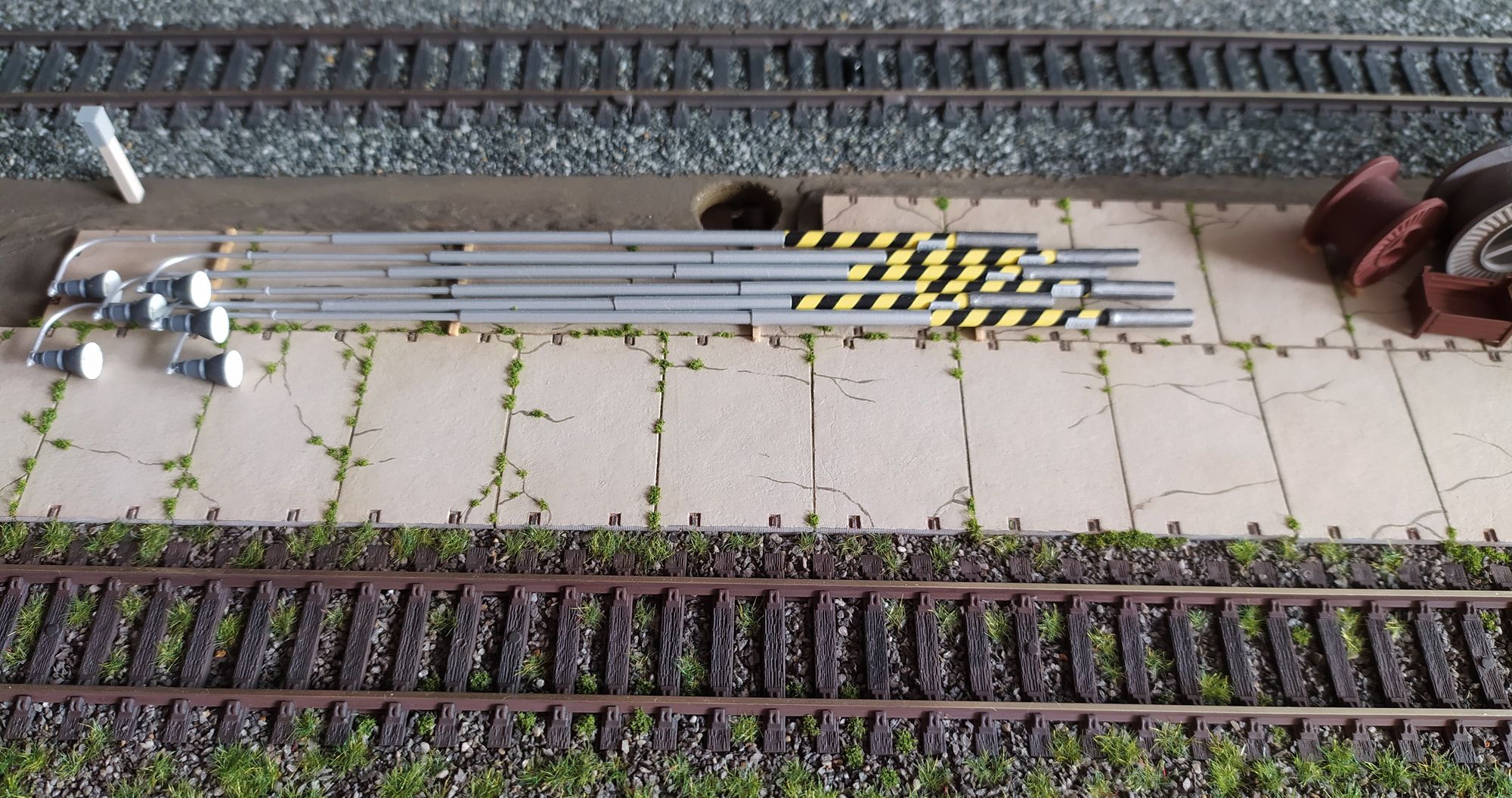

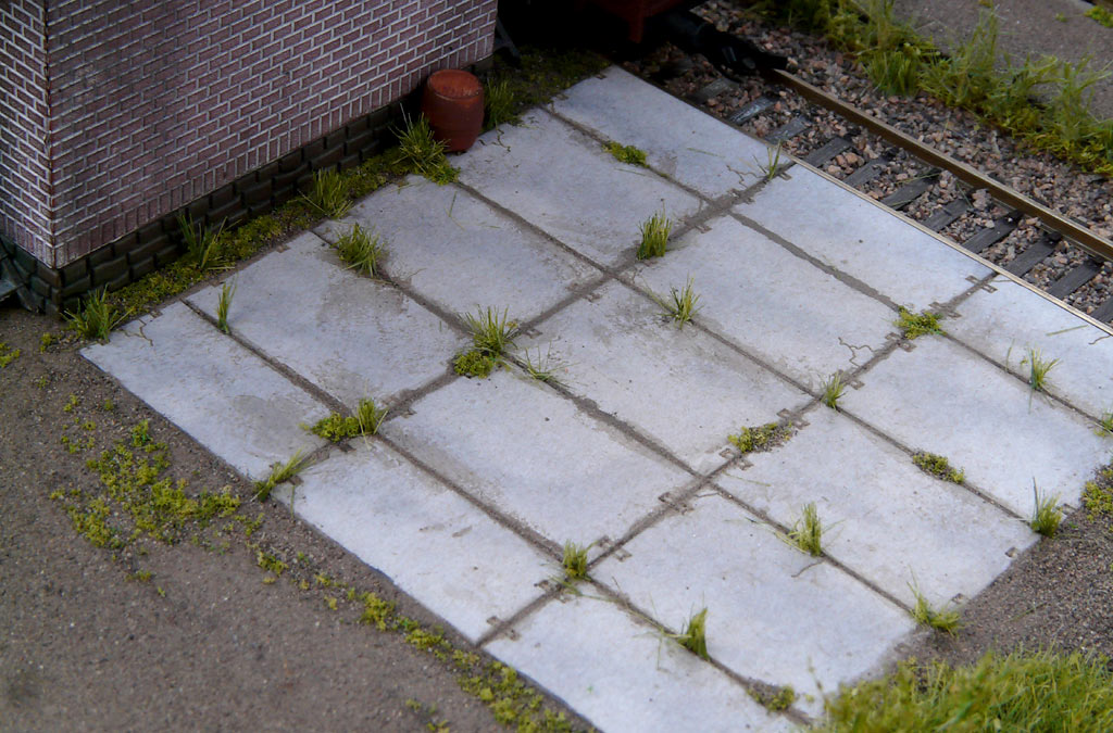

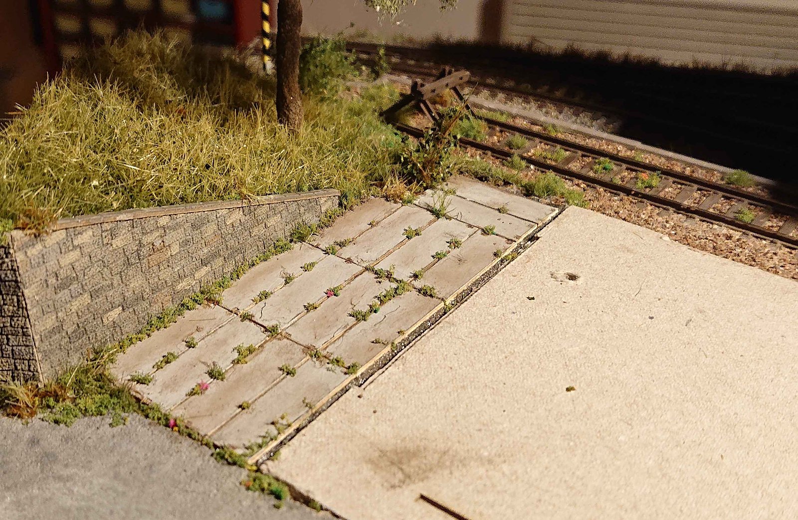

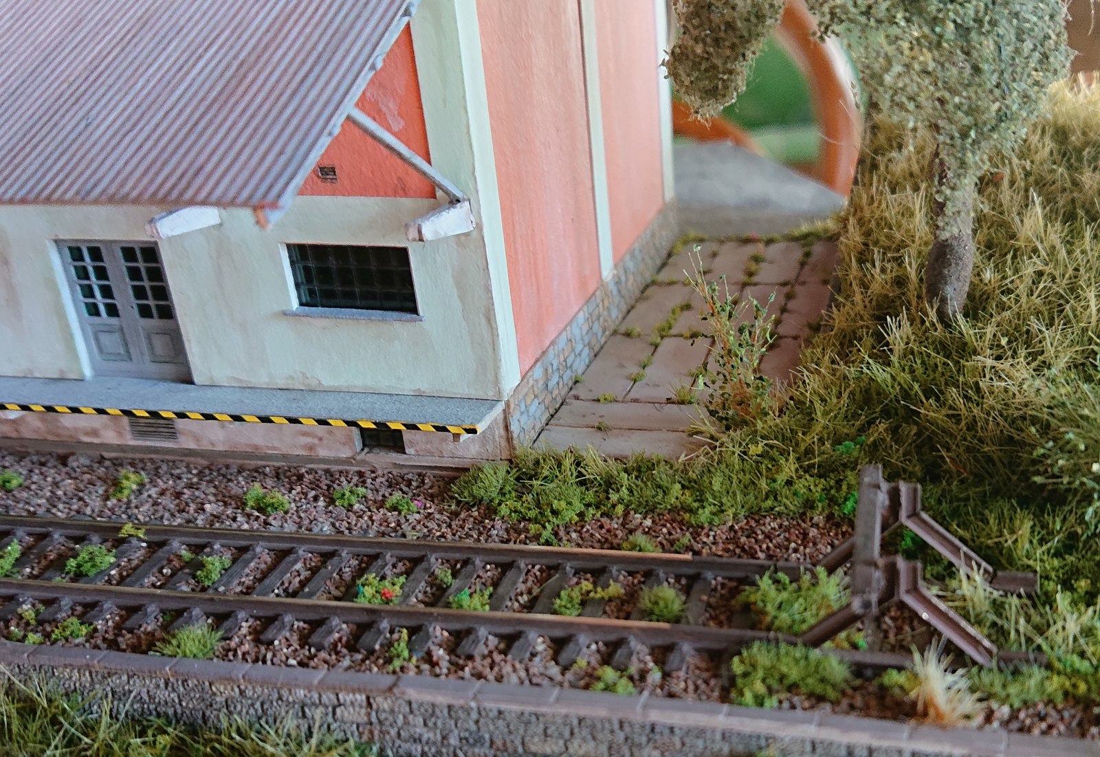

Silniční panely bez závěsných ok jsem ještě neviděl, ani rozměr se mi nezdá typický, no ale budiž. Já bych to nehrotil - tohle je natřený špinavou vodou (od vymývání štětce a do spár je vlepený Purex a semtam vlákno či trs ze zbytků foliáže. Simuluje to zarostlou a nepoužívanou plochu za sýpkou, proto bujnější vegetace.

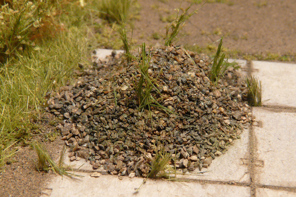

Já to mám tak trochu takto. Panely ručně stříhaný, barveny temperkami, špiněno křídami, a zbytky foliáže do pár spár, ale kolega zlámalík to má promáklejší ;)

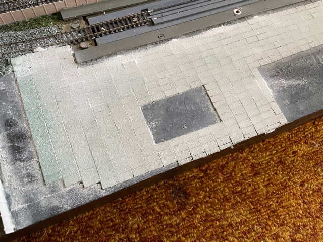

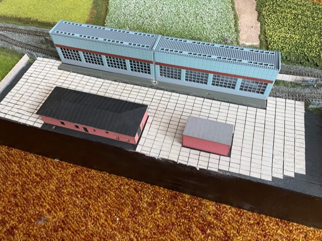

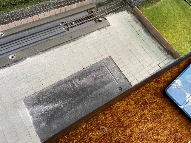

Bohužel jsem zjevně zvolil nepříliš vhodný postup, použil jsem návod doporučující nasypání prášku v barvě odpovídající cementu a následné posprejování bezbarvým matným lakem, někde se ale prášek v spárách zvedl, jinde naopak "zmizel", kromě toho mi barva přijde příliš světle šedá, neodpovídající betonu. Poradíte mi někdo co s tím? Nerad bych z celé plochy "panely" sedřel a řešil plochu jinak, nynější "panely" přišly dost draho a dalo hodně práce je položit. Přikládám obrázky jak to dopadlo.

Příspěvekod Pavel-HP » úte 14 zář, 2021 9:06 am
Práškový patinátor to jistí.

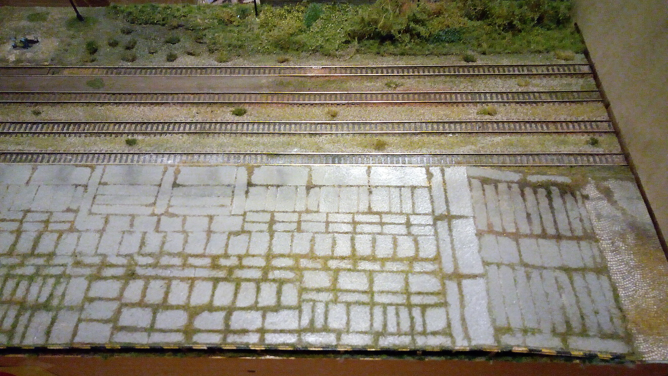

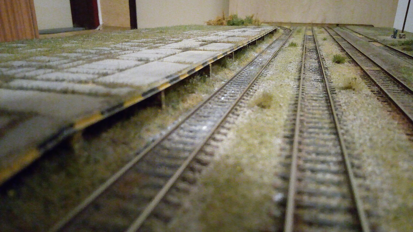

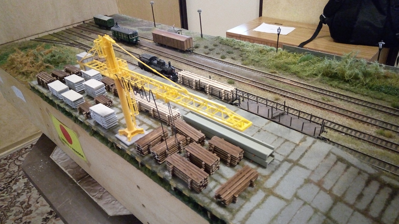

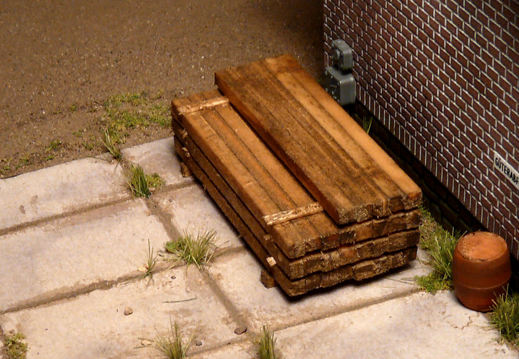

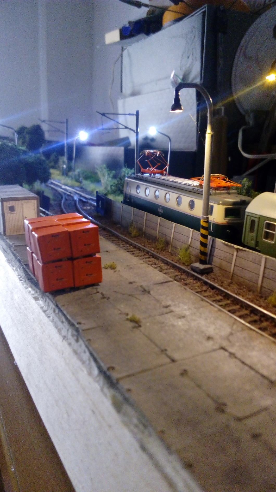

Sice s křížkem po funuse, ale budiž. Panely Model Scene, poté vyspárovány hliněným prachem a nějakou tou vegetací – jemným molitanem a statikou. Při spárování jsem špičatým párátkem opatrně nanášel Herkules do spár a poté zasypával hlínou. Když se něco málo dostalo i na povrch panelu, ničemu to nevadí, v reálu to tak bývá také. Hlína je i nad úroveň panelů a rozlezlá až na ně.
