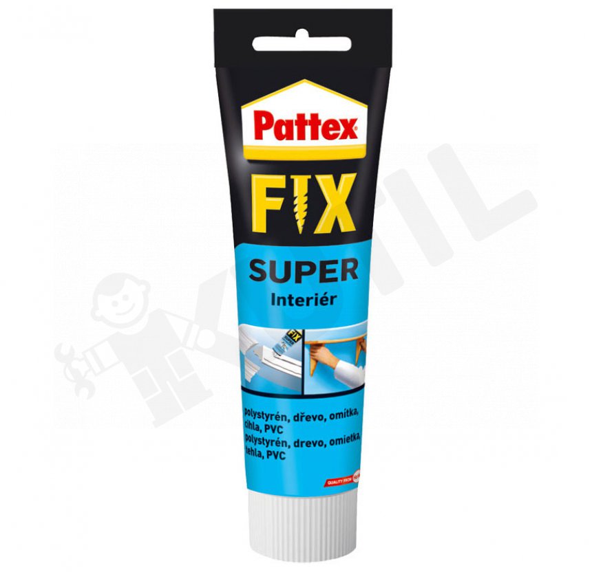

Příspěvekod Dan Buchtela » pát 17 bře, 2017 3:21 pm
Při práci na kolejišti používám v hojmé míře s úspěchem Patex Fix, viz. např. zde:
http://www.kutil.eu/zelezarstvi/lepidla-maziva-chemie/lepidla-tmely-silikony/lepidla/lepidlo-pattex-superfix-50g/?selectedVariant=68628&utm_campaign=Pattex&utm_medium=referral&utm_source=zbozi.cz
Schne pomalu, je schopno vyplnit i drobné nerovnosti, po zaschnutí nepraská a drží jak blázen!
Nepoužívat na zarovnávání tmelením, po zaschnutí mírně zmenší objem!

Příspěvekod Ales » sob 18 bře, 2017 6:42 am
Děkuji. Nechci být nevděčný, ale Pattex taky neřeší můj problém - lepení dvou nesavých povrchů. Přikládám kopii z technické specifikace Pattex SuperFix:
Příprava povrchu
Pro zabezpečení ideálně vytvrzeného spoje musí být jeden z lepených povrchů savý, čistý, suchý bez prachu a mastnoty.
To u toho Soudalu to vypada lepe, píší různé savé nebo nesavé materiály. Pozitivní je vodostálost D4 (plně odolný vodě).Co mě trochu znepokojuje je toto (tučně) :
Konstrukční lepení dřevěných částí, dřevěných konstrukčních prvků a nábytku, lepení mnoha dalších druhů materiálů jako cihly, beton, kovy, guma, polystyren, pěnové hmoty atd. Výroba okenních a dveřních rámů, výroba vrstvených panelů. Nestékavé konstrukční polyuretanové lepidlo s velmi vysokou lepicí silou. Po vytvrzení je transparentní a trvale vodě odolné D4 (ČSN EN 204). Nezanechává skvrny a lze použít na mírně vlhké podklady. Lze použít na lepení ne zcela rovných podkladů, v průběhu vytvrzování mírně napěňuje.
Má někdo takové zkušenosti, že to v případě použití pod tenký materiál nezpůsobí jeho zvlněni ? (v měm případě 3 mm silný mirelon, nebo podobná folie).

Příspěvekod Dan Buchtela » sob 18 bře, 2017 7:50 pm
Ales píše:Děkuji. Nechci být nevděčný, ale Pattex taky neřeší můj problém - lepení dvou nesavých povrchů. Přikládám kopii z technické specifikace Pattex SuperFix:
Příprava povrchu
Otázkou je, co je považováno za dostačující savost. Nevím, zda by s tím držel kov na kov, ale styrodur na překližku mám vyzkoušený....drží navěky! Když jsem jednou potřeboval odtrhnou blok tyroduru, přilepený k překližce právě Patex Fixem, šlo to k mému překvapení místy i s vrchní vrstvou překližky!!! Tolik tedy praxe....
Ale nic nevnucuji, jen sděluji své praktické zkušenosti....

Příspěvekod Ales » sob 18 bře, 2017 8:00 pm
Dan Buchtela píše:Otázkou je, co je považováno za dostačující savost. Nevím, zda by s tím držel kov na kov, ale styrodur na překližku mám vyzkoušený....drží navěky! Když jsem jednou potřeboval odtrhnou blok tyroduru, přilepený k překližce právě Patex Fixem, šlo to k mému překvapení místy i s vrchní vrstvou překližky!!! Tolik tedy praxe....
Diky moc za zkušenosti! o ty mi jde především !
Nechci být neuctivý , ale toto právě je přesně podle technického listu - překližka je savý materiál. Pak v souladu s proklamací výrobce drží jako čert :lol:
