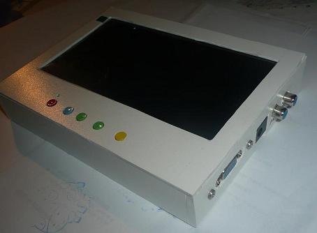

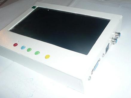

Příspěvekod fulda » ned 29 zář, 2013 7:52 pm
Ahoj vespolek,
Je to trochu off topic, ale ne moc. Udělal jsem si monitor, který jsem původně dělal kvůli něčemu jinénu, ale pro kolejiště se nakonec může také hodit. Má TFT panel s úhlopříčkou 7", rozlišení 800x480 bodů a má jeden VGA vstup na počítač a dva na composite video (CVBS). Takže se dá přepínat jeden počítač a dvě kamery.
Teoreticky by se dalo dodělat dálkové ovládání (ale kdo by dával 7" daleko že) a touch panel (ale kdo by si mastil monitor prstama že).
Byla to překvapivě jednoduchá práce, tak pokud by to někoho zajímalo, mohu se podělit.
Obrázek Obrázek

Příspěvekod fulda » sob 16 lis, 2013 2:52 pm
V podstatě toho víc není, koupí se TFT panel a k němu řadič a pak se vysochá škatule.
Dají se kupovat i různé sety. Třeba 7" TFT + řadič na VGA a 2x CVBS nebo 5" TFT 480x272 bodů s VGA a 2xCVBS nebo 5" 800x480... nebo 4,3" TFT...
Menší velikosti už nemají VGA - třeba 3,5" TFT má jen jedno CVBS.
Dají se dokupovat dálkové ovladače, touch screeny a tak.
Do auta to asi půjde dát celkem bez problémů, možná bych tomu udělal nějaký základná filtr na napájení a to je vše.
