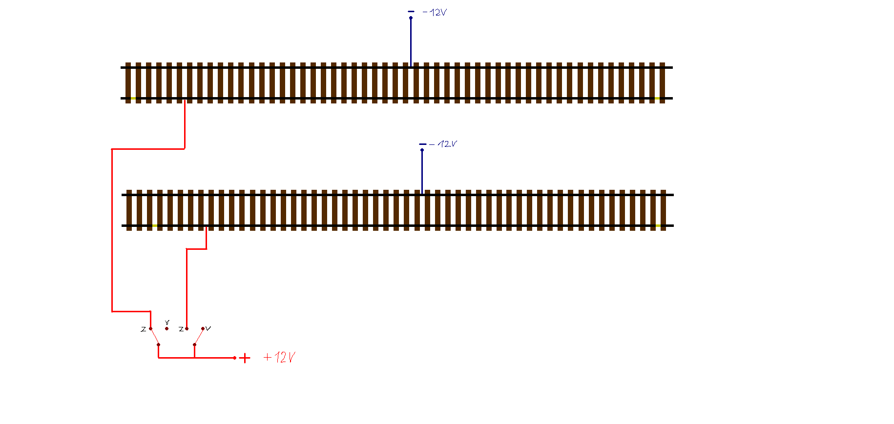

zkus to nakreslit tak, aby tam byly obě kolejnice a bylo vidět kde a která je přerušená. A také vyznač, kde připojuješ napájení a kde máš připojené vypínače pro ty úseky.

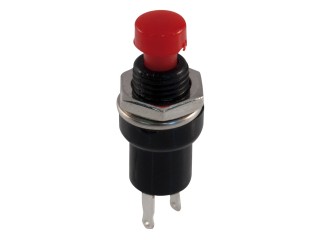

Jaký typ přepínače, či vypínače používáš ???? bylo by možné zveřejnit link případně foto přepínače či vypínače ???

Spínač který používám na ostatní úseky

Příspěvekod michal.kubista » úte 30 dub, 2013 4:23 pm
Můžeš prosím tě nakreslit úplné schéma, jak to máš zapojené (elektricky) podobně, jak to nakreslil BohousP. Takto to jsou dohady o ničem. Nevíme, jestli máš chybu v návrhu, realizaci a nebo nějaké součástce. Doufám, že zvládneš nakreslit něco, co se bude podobat schématu. V něm naznačíš kolejnice, a pak jak k nim máš přivedené napájení (regulátory, vypínače, další ovládací prvky).

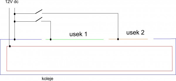

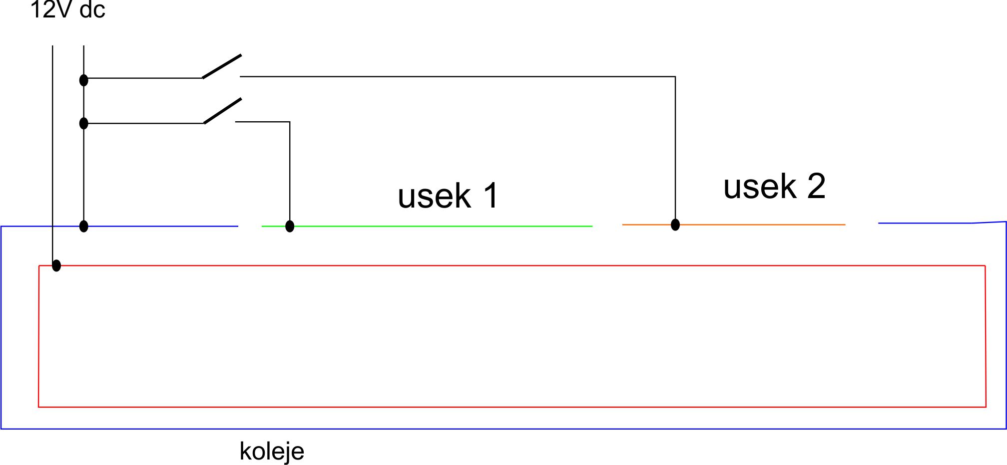

Příspěvekod Filipeew » úte 30 dub, 2013 8:26 pm
Schéma zapojení izol. úseků
Schéma zapojení izol. úseku

Příspěvekod Jirka1 » úte 30 dub, 2013 8:42 pm
Podle schéma by to mělo být v pořádku. Ovšem ve schématu máš kreslený přepínač a před tím jsi ukazoval, že používáš tlačítka, což není úplně běžné.
Je možné, že máš někde spoj, který ti nevede, nejspíše bych to viděl v místě připojení ke kolejnici...

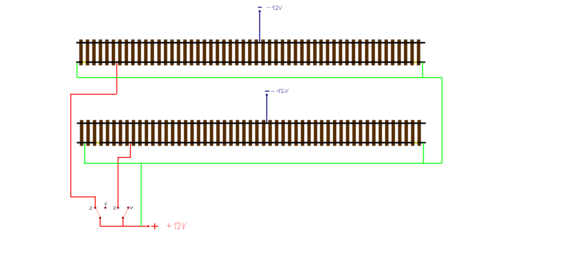

Příspěvekod Myšpulín » úte 30 dub, 2013 9:14 pm
Dodělej to zelené.
