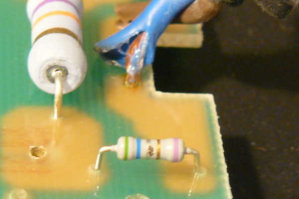

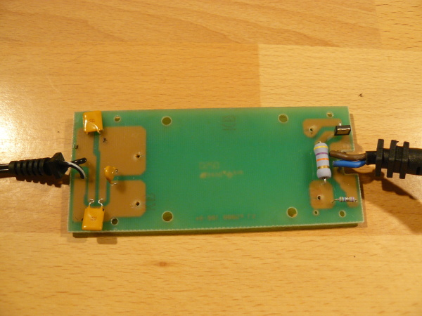

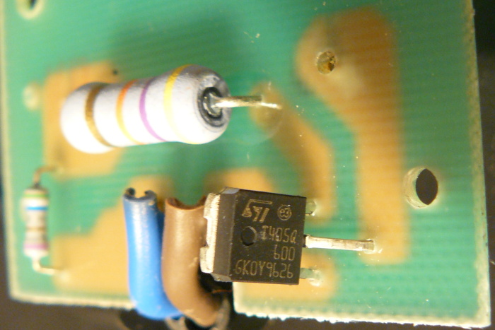

Příspěvekod mnitka » stř 02 bře, 2011 12:00 pm
Po poruše trafa jsem vyměnil triak a odpor. Bohužel po čase odpor opět odešel... :shock: .
Zajímalo by mě tedy k čemu slouží triak v tomto zapojení a zda je možné toto vypustit a transformátor připojit natvrdo :?:
Zkoušel jsem odpor nahradit pouze vodičem, vše funguje (ale nerad bych o tento zdroj přišel)

Příspěvekod juroH0 » stř 02 bře, 2011 12:44 pm
čo tak použiť odpor dimenzovaný na väčšiu výkonovú stratu?

Příspěvekod mnitka » stř 02 bře, 2011 12:52 pm
Měl jsem tam i dvouwatovej keramickej válec. Zahříval se a stejně odešel :!: :?:

Příspěvekod male zvire » stř 02 bře, 2011 2:42 pm
Když byl 2W málo, tak dej třeba 5W, 10W. Nebo ještě lépe - tranzistor a chladič který je pro tohle lepší. Nebo úplně nejlépe: trafo vyhoď a pořiď si kvalitní spínaný zdroj který jen tak nezničíš... 8)
