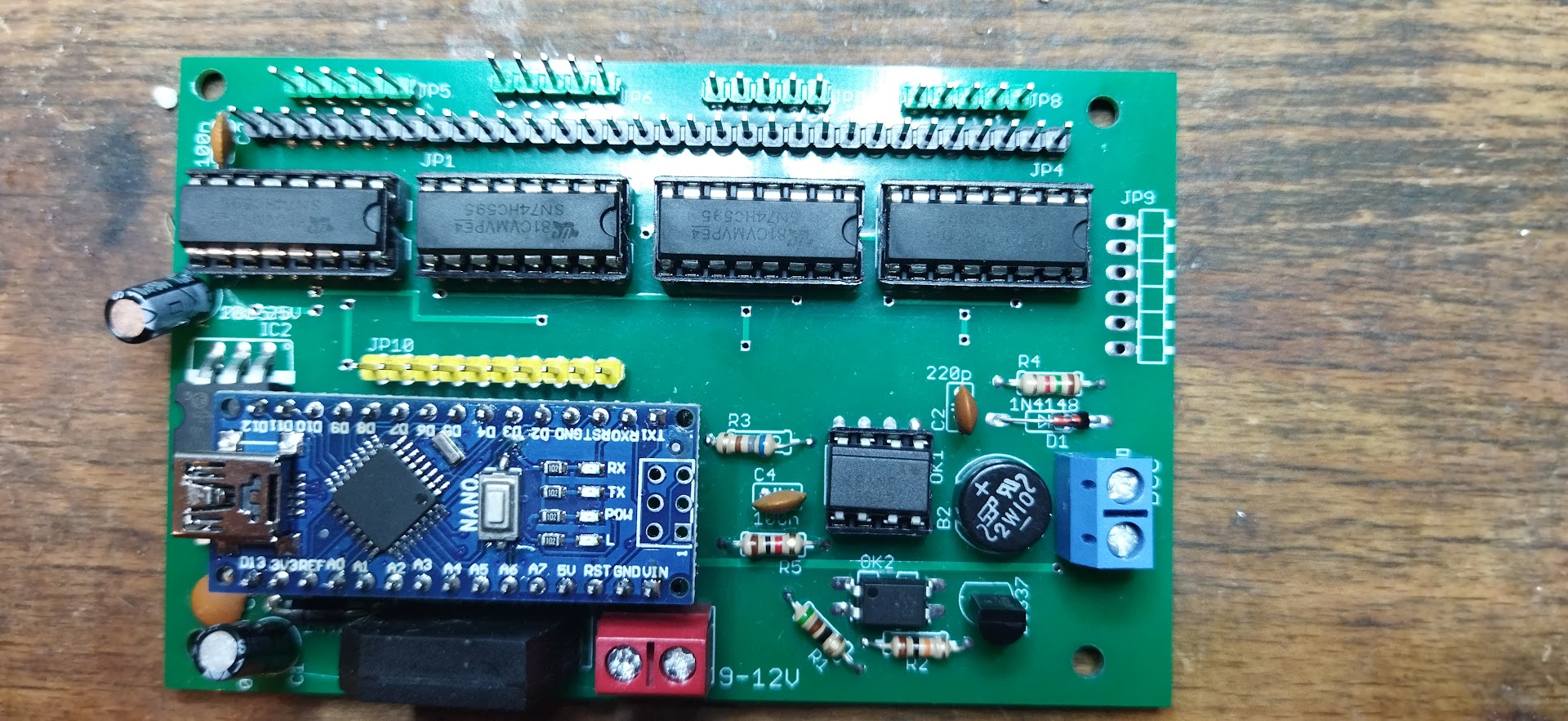

Zacatecnik ma vzdycky velkou radost z uplne pitomosti ktera funguje ... takze: funkcni prototyp navestidloveho dekoderu:
Neni to tak sikovne jako Sidluv univerzalni UNIARD, zato ale obslouzi az 32 vystupu na LED ... a tim neosazenym konektorem napravo se da teoreticky retezit az do 128 vystupu (vyzkouseno 80). Ideove a kodem vychazi ze Sidlovy prace (timto dekuji za svoleni k preorani a prelicencovani) - ma predkonfigurovane typy navestidel (vjezdove 5 svetel, odjezdove 4 svetla, varianty pro jizdu jen do odbocky/rovne, autoblok), ale veskere prirazeni aspektu, vystupu atd se da nastavit v CV. A samozrejme svetla zhasi a rozsveci ne najednou ale pozvolna, podobne jako skutecne lampy (opet dik Sidlovi za zaklad).
Vzniklo to predevsim proto, ze mi bylo blby palit vice arduin na vyhybnu kde je 6x petisvetlo,ale uprimne: za ten vyvojovy cas to nestalo. Ale bavilo.
Nic moc :) ale potesi.

Naprosto tu radost chápu! Já měl stejnou, když jsem si naprogramoval (po 30 letech, kdy jsem nic podobného nedělal) Arduino pro přesuvnu. Ano, baví to a těší to!
Jestli budu mít čas a sílu, ozval bych se pak a poprosil bych o tip, jak se dělá to nastavování parametrů skrz CV. Dík.

Ano, je to na DCC, ne neni to prevratne -- ani se od toho zadny prevrat necekal (dokonce ani ja jsem necekal)... leda "zahusteni": vice moznych vystupu na jedno CPU. Pohrichu by mi zcela vyhovoal Sidluv dekoder, akorat bych spotreboval 2-3 arduina tam, kde takhle staci jedno. Nic vic.
Loconet podporovat neminim, ted ani v budoucnu: nema zadnou solidni specifikaci a ty vecne putky o to co znamena ktery opcode a kdy se vlastne ma pouzit jsou nedustojne neceho co si rika 'komunitni'. Nebo ma :) a jeste jsem na takovy dokument nenarazil. To, co je nadepsane "LocoNet® Personal Use Edition 1.0 SPECIFICATION" je v neelektricke (!!) casti sracka a ne specifikace, bohuzel.

Zdeno ma pravdu v tom, ze zadny "prevratny dekoder" to neni. Je fakt, ze pro ovladani tolika svititek bylo nutne preorat kompletne Sidluv program (neveslo by se to do RAM), ale to je jaksi "jen" vetsi rozsah; nikoliv lepsi funkce. Ale presne to byl zamer, tak co ... pod vyhybnu se mi tech desticek vic nevleze, uz takhle ma elektronika 2 patra :) Ostatne ani to rizeni LEDek neni ani prevratne, ani moje -- pouzil jsem knihovny ShiftPWM, protoze si s tim autor skuecne vyhral. To neni BASCOM :) ale C++.
Zdeno ma taky pravdu ze DCC je pekelne stare, a zabordelene postupnym pridavanim ... ale zdokumentovane, ne tak idiotsky jak LocoNet -- takze zatim DCC, a pockam si na rozsireni LCC (nebo neceho lepsiho), ktere prevalcuje oboji. V duchodu bude co delat :)
HonzaM: kolik navestidel obslouzi 1ks MGP dekoderu ? Obslouzi jeden kus 2x petisvetlo (vjezd), 8x ctyrsvetlo (odjezdove, na kazde koleji 2) a 3x seradovaci ? Ja vim ze je mnohem jednodussi koupit 4x MGP, a pohodlne je konfigurovat dotykacem ... ale take pekelne drazsi, mne posaci konfigurace pomoci CV, treba s asistenci JMRI. Stejne tak je mozna pohodlnejsi koupit 3-4ks UNIARD treba od DCCdoma. Zabere to vic mista (a vic penez), zalezi na rozlozeni navestidel - protoze to mozna bude ucelnejsi kvuli vedeni kabelu.

Na to by ti stačily dva návěstní dekodéry MGP (jeden je na 10 návěstidel), takže by ti zbyly volné pozice, které bys mohl využít třeba pro přejezdovou signalizaci. Ale hlavně není potřeba k nim mít počítač s RocRailem, TrainControllerem, iTrainem nebo JMRI, který bude ta Tvoje nebo Petrova návěstidla řídit.

Dik za upresneni. Takze 2x MGP - a na tu vyhybnu by tedy stacil i jeden. Vyborne -- zejmena pro ostatni ctenare. Co se tyce ovladani, JMRI a/nebo RocRail stejne chci (z jinych duvodu), v pouziti MGP nevidim zadnou moc vyhodu (SCOM nepouzivam) ... da se ridit DCC (omlouvam se, nechce se mi moc hledat, na prvni dobrou jsem nenasel) ?
