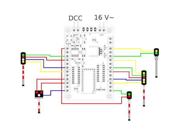

UNI16ARD-NAV-TC je návěstní dekodér. To znamená, že to není žádné blikátko, u kterého se musí zadávat co, kde, kdy a jak má blikat. K dekodéru je možné připojit až 16 světel a až 8 návěstidel. Dekodér je možné též připojit k libovolnému programu pro řízení kolejiště.
Hlavní předností dekodéru je jeho velmi snadná nastavitelnost. Pro běžné použití stačí nastavit ne více než 10 CV. Jednoduchost nastavení spočívá v tom, že se nastavují návěstidla spolu s jejich návěstmi. To celý proces nastavování značně usnadňuje.
Návod k rychlému nastavení zde https://sites.google.com/site/sidloweb1/uni16ard-nav-tc/nastaveni-pomoci-cv Na stránce návodu je též videonávod.

Když koukám na zapojení, zaujal mě přejezdový výstražník. Umí tento dekodér ovládat i výstražník, kde jsou červené diody zapojeny antiparalelně a tudíž blikají změnou polarity?

Dekodér antiparalelně zapojené diody neumí. Dekodér vychází z univerzální desky UNI16ARD https://sites.google.com/site/sidloweb1/uni16ard. Všechny LED diody musí být zapojeny se společnou anodou na svorku +.
P.S. pokud se objednávají přejezdové výstražníky Němeček navstidla.cz, pak lze zapojení červených světel specifikovat v objednávce https://www.navestidla.cz/news/prejezdove-vystrazniky-a-zavory-azd71/.

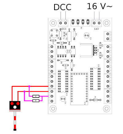

Dekodér UNI16ARD-NAV-TC je možné použít i s výstražníky nebo dvousvětlovými návěstidly, které mají zapojené LED antiparalelně. Nejsou k tomu potřeba žádné součástky navíc. Pouze se omezovací odpory zapojí jiným způsobem.
Návod je zde https://sites.google.com/site/sidloweb1/uni16ard-nav-tc/antiparalelni-led.

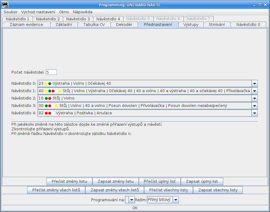

Dekodér UNI16ARD-NAV-TC je dekodér s jednoduchým nastavením. To ovšem neznamená, že by se jednalo o primitivní produkt. Naopak, jedná se o plnohodnotný návěstní dekodér, který zvládá všechny typy návěstidel, nejenom běžná vjezdová, odjezdová a předvěsti, ale také seřaďovací, cestová, opakovací a další. Kromě toho zvládá také rychlostní návěstní soustavu, a to nejenom pro rychlost 40 km/h, ale také pro rychlost 60 a 80 km/h.
Aby náročný uživatel mohl využít všech pokročilých funkcí dekodéru, je tu k dispozici programátor JMRI DecoderPro®. S tímto programem je možné rychle a intuitivně nastavit jakoukoliv kombinaci světel a návěstí na návěstidle.
V odkazu je návod a vysvětlující instruktážní video.
https://sites.google.com/site/sidloweb1/uni16ard-nav-tc/nastaveni-pomoci-decoderpro

Myslim si, ze pokud jsou vystupy zapojene tak, ze jeden vystup je plus a druhy vystup je zem a naopak, tak by se to dalo jeste zjednodusit.

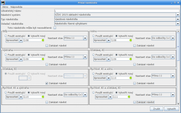

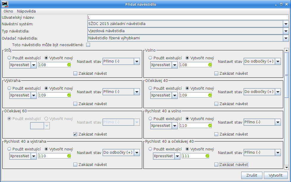

Návěsti, které jsme nastavili pomocí JMRI DecoderPro® do dekodéru UNI16ARD-NAV-TC, lze všechny jednoduše nastavit do programu pro řízení kolejiště JMRI PanelPro™ .
Návod s instruktážním videem https://sites.google.com/site/sidloweb1/uni16ard-nav-tc/pripojeni-k-panelpro
