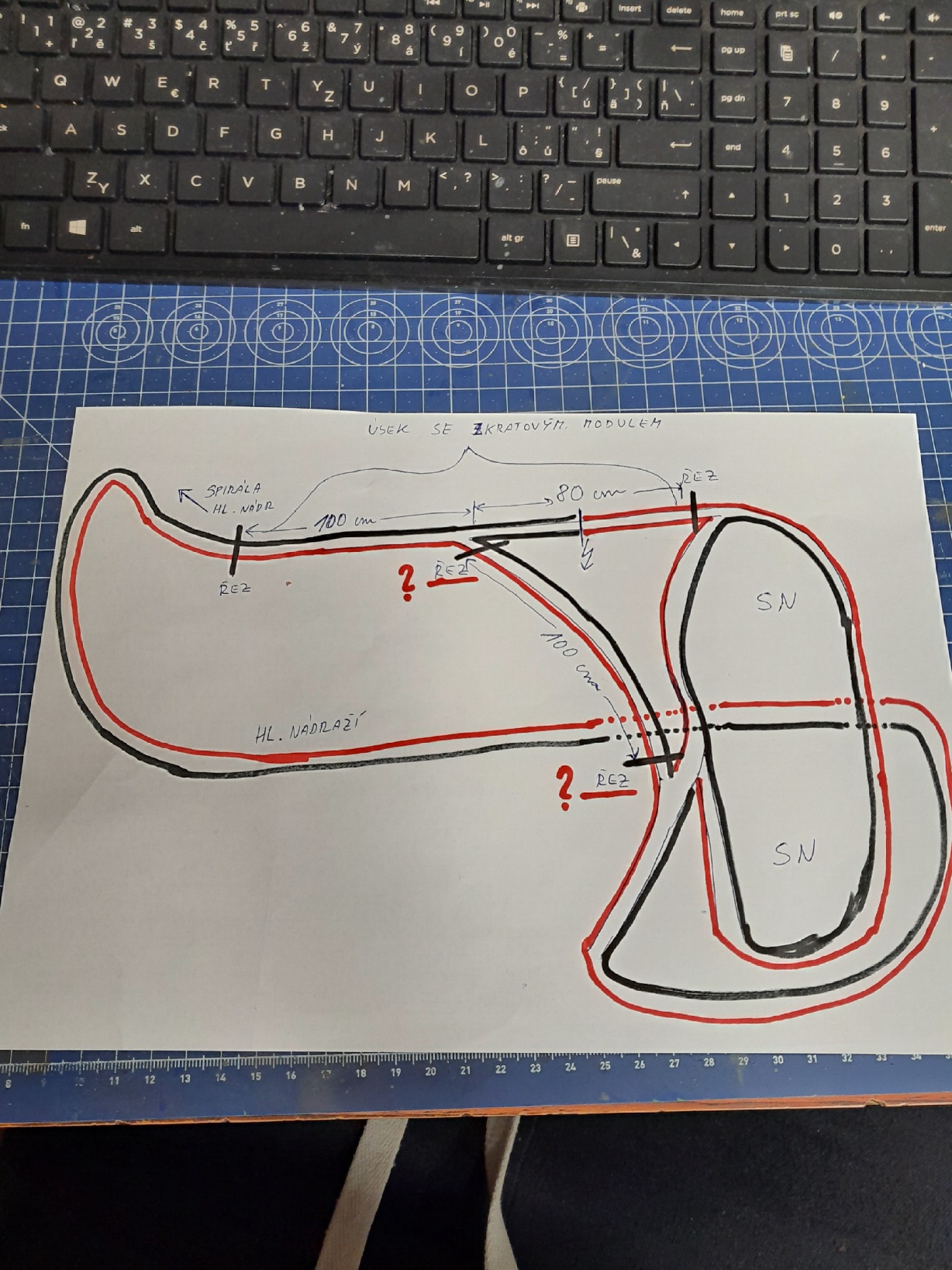

Díky rozšíření kolejiště mi vznikl triangl.
Ve zdejší diskuzi jsem zjistil ze by jedna strana měla být delší než nejdelší vlak. Kvůli zkratovemu modulu.
Mě to ale nevychází. Nejdelší vlak mám cca 150cm. Lok+4Y.
Na obrázku je jednoduché schema mého kolejiště.
Můžu k jedné straně trianglu přidat ještě kus koleji před trianglem pro zkratovy modul.?
Napájení zkratovym modulem může být jen horní strana trianglu nebo i současné i levá strana?
Díky za rady.

Příspěvekod Jirka1984 » sob 21 led, 2023 9:14 pm
Od lokopina jsem čerpal info. Tam sem zjistil ze může být ten usek před.
Chtěl jsem si to zde upřesnit a utvrdit.
Takže usek před a obě dvě větve až k vyhybce napojit na zkratovy modul.

Příspěvekod D » sob 21 led, 2023 10:05 pm
Jirka1984:
Utvrzuji, že v trianglu uděláš jen dva řezy hned za první výhybkou a třetí řez někde ve spirále, aby se ti i nejdelší vlak vešel do přepólovacího úseku. Úsek pro jednoduchost napojíš na modul vratné smyčky, který přepíná polaritu výstupu podle detekce zkratu.

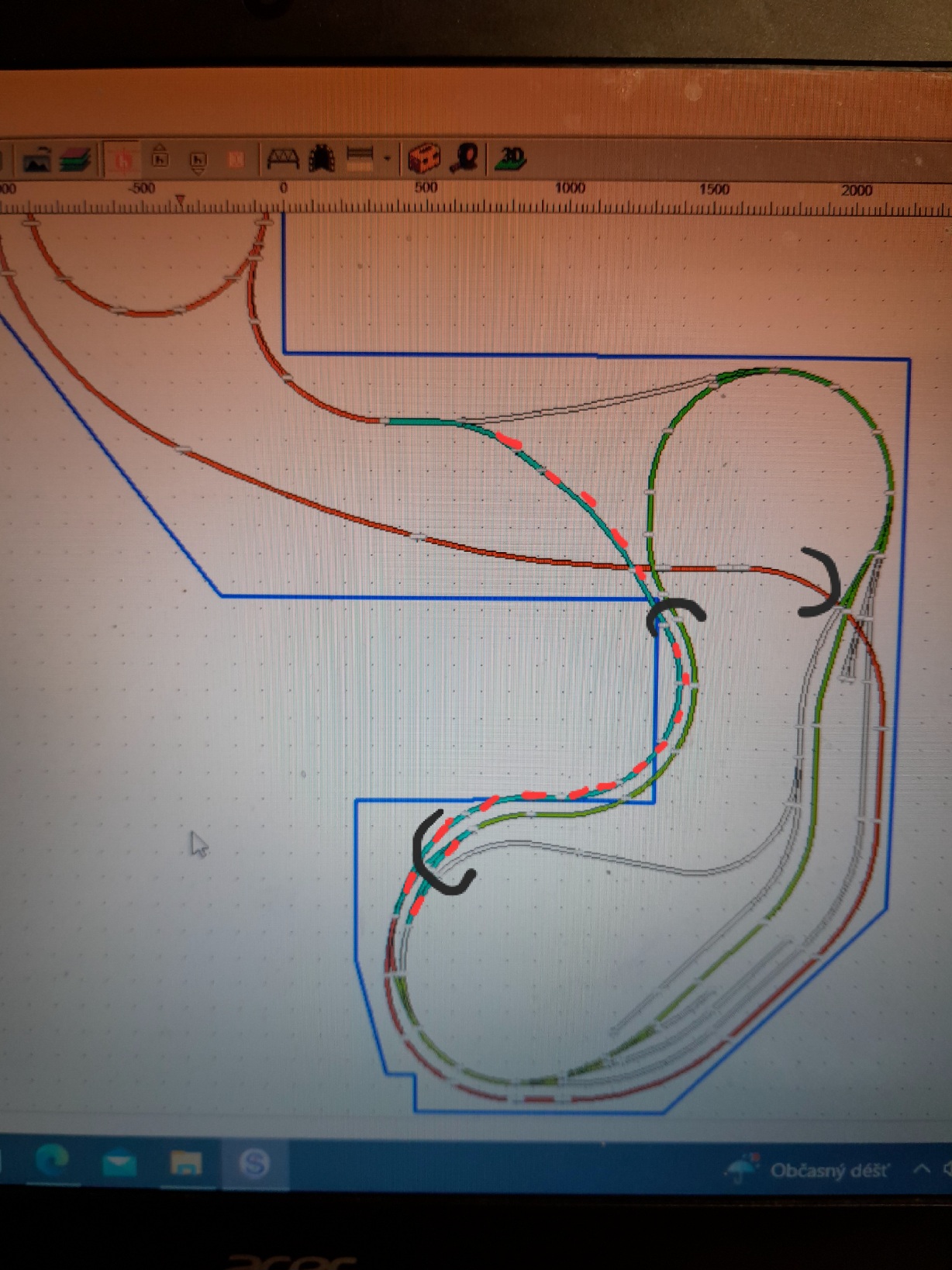

Příspěvekod Jirka1984 » ned 22 led, 2023 8:40 am
D:děkuji za krásný obrázek a utvrzeni .
sidlo: psal sem ze to je jednoduché schema mého kolejiště. V tom oválu je ještě vratná smycka.
A jak bys to zapojil ty?
Jirka
PS: přikládám schema. Místy chybí koleje protože ve Scarmu už nešli přidávat další koleje. Tak jsem je na jednom místě vzal a na druhém přidal.

Příspěvekod D » ned 22 led, 2023 10:32 am
Jirka1984:
Stejně jako sidlo obvody založené na zkratu nepreferuji, ale v tom zjednodušeném nákresu byl modul vratné smyčky nejjednodušším řešením. Nelogičnost jednosměrného oválu se vysvětlila dalším obrázkem, ale i z něj mi není zcela patrné, co je viditelná a skrytá část. Předpokládám-li, že žlutá čára představuje viditelné koleje a bílá ty skryté, tak kroužení po schovaném malém ovále nedává provozně žádný smysl. Pokud už uvažuješ o změně vedení kolejí, tak navrhuji takovou úpravu:
Zruš provozně nadbytečný ovál a spojku na něj. Zapoj kolejiště jako dvě přepínané smyčky s tím, že viditelnou smyčku bude navíc možno přes triangl projíždět kroužením. Přepínání smyček nebude záležet na zkratu, ale bude každou smyčku přepínat poloha první výhybky ve smyčce (ve skryté polarita závisí na dvou výhybkách) pomocí kontaktů přestavníku nebo raději na ně navázaného relé. Jen případné detektory obsazení musí počítat s přepínáním polarity ve smyčce.
V případě potřeby lze přívody JK přesunout na viditelnou smyčku a přepínání úseku mezi smyčkami a úseku v druhé smyčce zřetězit.

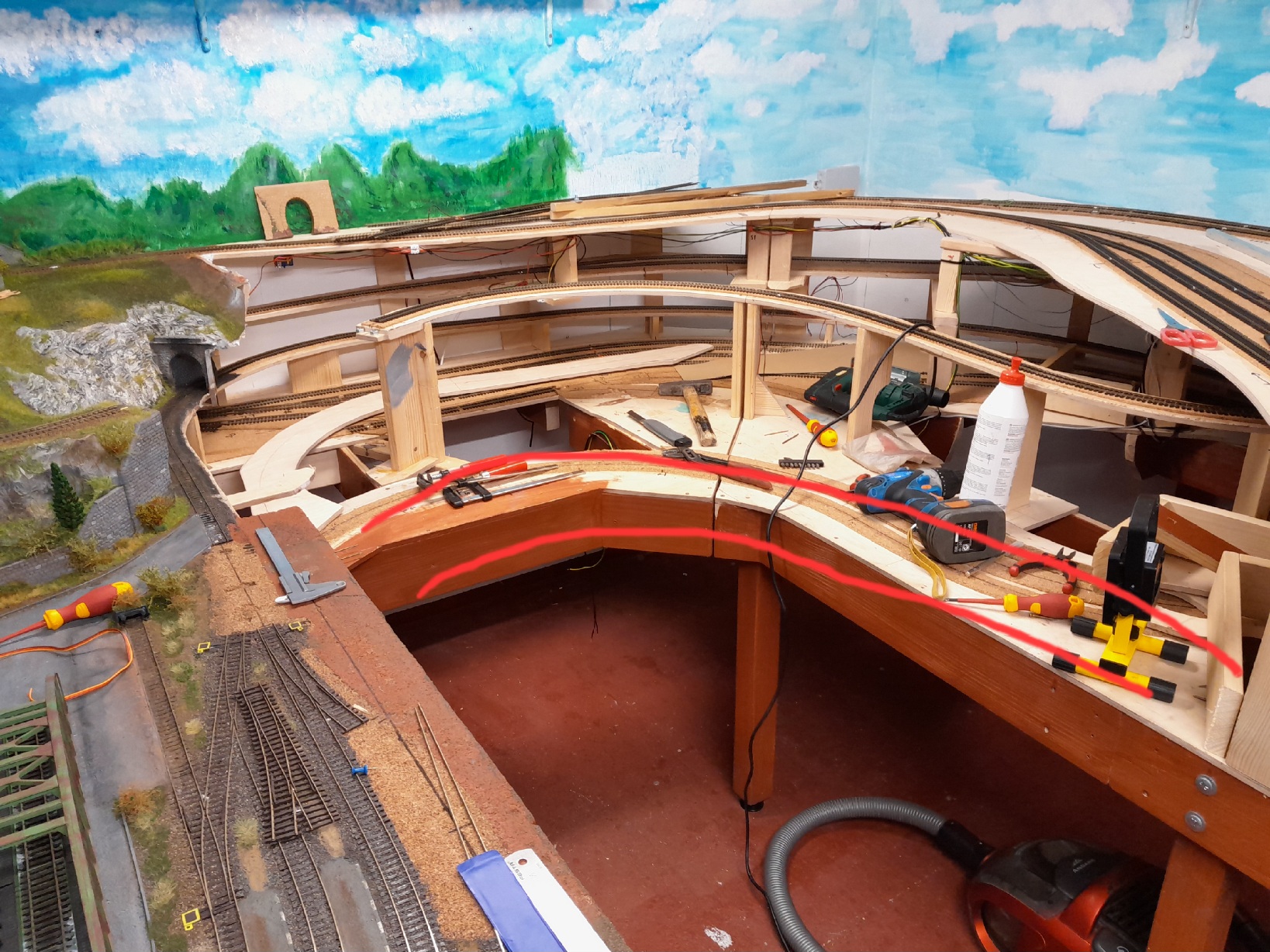

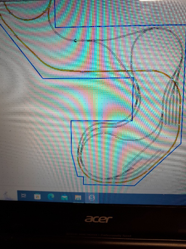

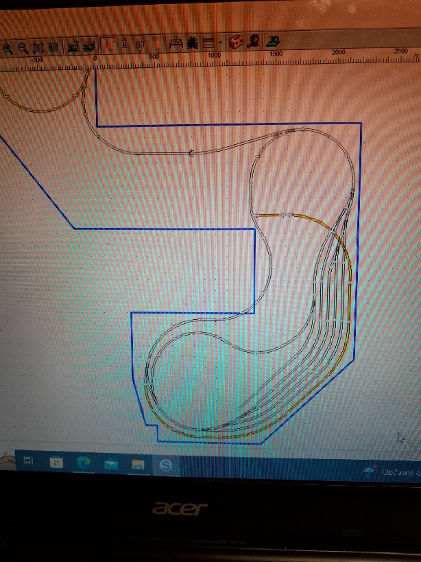

Příspěvekod Jirka1984 » ned 22 led, 2023 11:13 am
Ne ne,prosím neubírát. Jednu znich sem právě přidal:)
Ty ubrane dvě koleje jsou viditelná část. Ten triang vznikl přidáním jedné koleje.
Důvod byl přidáním koleje aby vznikl ovál jezdící přes Hl.nadrazi. Druhý ovál je přes SN.
Řeším to ve svém vláknem Kolejiště H0 Kolibov od M.F.
Jinak to zlute není cele videlte. Viz obrázek.
Obrázky,jsou původní verze od MF.
Přidání koleje a vznik trianglu,naznačeno viditelných casti- výhybky ještě jinak než teď.
A foto skutečnosti.
