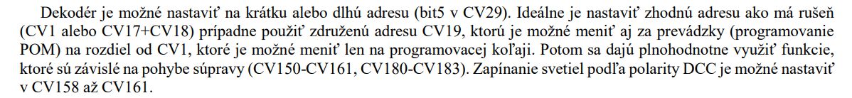

Chtěl bych se zeptat zkušenějších uživatelů, jak docílit toho, aby deska s osvětlením reagovala na jízdu lokomotivy a zároveň se daly výstupy ovládat nezávisle.
Příklad:
Mám lokomotivu na CV1 = 1.
Desku mám nastavenou na jiném CV1, např. CV 1 = 11. (Kdybych měl lokomotivu a osvětlení na stejném CV, pak bych např. při zapnutí koncového osvětlení na desce (F4) nechtěně zapnul i tutéž funkci na lokomotivním dekodéru.)
Cílem tedy je, abych si na desce s osvětlením zapnul např. (*) a F4, pak přepnul na ovládání lokomotivy a při jízdě na tuto skutečnost reagovala i deska a tím podmíněné funkce (zhasínání/rozsvěcování výstupů).
Zkoušel jsem sdruženou adresu v CV 19, ale to mělo opačný efekt, než jsem chtěl. Na DPS nešlo zapnout osvětlení na své původní adrese (CV1 = 11), naopak se světla dala ovládat až společně s lokomotivou.
V "návodu" od výrobce se píše jen velmi neurčitě, že lze použít CV19 nebo dlouhé adresy v CV17, 18, ale to už vůbec nevím, jak by se nastavilo, aby to fungovalo.
Předpokládám, že řešení není složité, když člověk ví, jak na to.
Díky předem.

Pokud máš vůz s osvětlením na jiné adrese, než lokomotivu, pak vůz s osvětlením nebude reagovat na povely adresované lokomotivě.
CV17/18 toto neřeší = dlouhá adresa je pro ty, kteří potřebují víc než 127 adres vozidel, vždy ale platí předchozí věta.
CV19 může být pomůcka, ale stačit nebude = víc vozidel se stejnou adresou reaguje na povel z ovladače stejně, jako kdybys tu adresu nastavil v CV1.
Řešení je nastavit vůz na stejnou adresu jako lokomotivu a nastavit rozsvícení koncových světel vozu v požadovaném směru na funkci F0vpřed/vzad. Vylepšení pak je, pokud PeLi dekodér umí pomocí jiné funkce koncové osvětlení zhasnout, a k této funkci v lokomotivě nastavit rozsvícení koncových světel lokomotivy.

Řešení může být více, jak to dělám takto:
- Pokud jezdí loko trvale se stejnou soupravou vozů, mají stejnou adresu. Ovládání vnitřních světel si přemapuji na F klíče, které loko dekodér nepoužívá. I u zvukových projektů se najdou nepoužívaná F-ka. Světla závislá na směru jízdy si přemapuji na stejný F klíč, který používá loko. Tabulka pro přemapování je v návodu jako TAB 10. Kterých CV se to týká najdeš v TAB 2.
- Pokud loko a vozy se v sestavě mění, mají odlišné adresy. Jejich spojení dělám na úrovni DC centrály ovladačem. U mne LENZ v angličtině to nazývá Multiple Traction. Přemapovaní je i zde nutné.
Info o tom jak přemapovat případně najdeš na webu Martina Pinty

Příspěvekod fulda » sob 25 úno, 2023 5:38 pm
Nepodporuje ten dekodér CV#21? To by pak sloužilo k přepínání, které funkce se přepínají na adrese z CV#1 a které na adrese z CV#19. Jmenuje se to Advanced Consist a hlavním odborníkem na to je Jirka_US.
