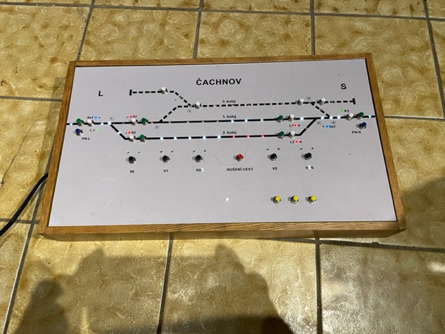

Na obrázku je panel, jak jsem ho řešil pro modulovou stanici. Je řešen tak, aby co nejvěrněji simuloval releéovou soustavu, umožňující rozlišení, zda zadávám vlakou cestu nebo posun. Jedná se o jednoduchý dřevěný rámeček, v němž je vsazena plastová deska tloušťky 4 mm s folií s potiskem. Tu mi vyrobila a včetně materiálu dodala firma, zabývající se výrobou reklamních panelů, na základě jednoduchého nákresu. V dodaném panelu již jsou připraveny otvory pro tlačítka a indikační LED, uživatel nemusí nic rozměřovat a vrtat. K ovládání slouží jednoduchá tlačítka, k indikaci obsazení a postavené cesty slouží dvoubarevné LED, k indikaci postavených návěstidel pak zelené, červené, modré a bílé LED.
V případě pozdějšího doplnění ovládání počítačem panel funguje paralelně s ovládacím programem, to, co nastavíš na panelu se objeví i na obrazovce PC a naopak, co nastavíš na PC je indikováno i na panelu.
