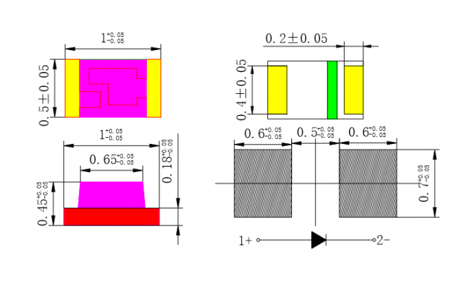

ad 2 - hledej soucastku zvanou supercap. Tu lze dat dovnitr a opakovane nabijet. Staci vyvest dve plosky pro privod napajeni pro nabiti.
dale hledej LED SMD 0402 s dratky, ty jsou tak male ze se vejdou pod kryt svetla.

Různé malé LED ve velikosti 0402 jsou celkem běžné, spíš je podstatné si vyhledat, jestli jsi schopen s nimi pracovat (například připájet vodiče) nebo ne.

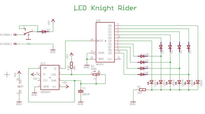

Travis píše:1) “Knight Rider” efekt. Cca 8 ledek a svetýlko jezdící tam a zpátky.
Se 32 LEDkami se dá koupit na Alíkovi, ale to jsi asi na mysli neměl.
Celkem jednoduché na výrobu s 5 LEDkami jsem viděl u Petera Gilinga
Otázkou je, jak by to mělo být velké (malé) a na jaké napětí.
Edit: pokud by jsi si chtěl obvod pro 6 LEDek vyrobit sám stačí si zakoupit tuto stavebnici a upravit zapojení podle následujícího schématu
Edit 2: předchozí schéma mělo závažné chyby, uvádím opravené

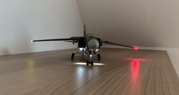

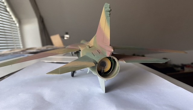

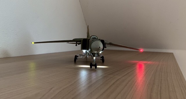

ak si modelar, tak to urcite zvladnes sam, v prvom rade s tym musis pocitat uz pri zostavovani modelu. Dodatocne zadratovane to bude vypadat blbo. Ja som nieco podobne robil so synom pred x rokmi. Je to MIG23ML. (spomienky na zvs v ces.budejoviciach) :roll:
dratky su vedene vo vnutri modelu, nabijacia bateria je v priestore motora pod vyberatelnou vystupnou tryskou. A perlicka,akumulator je tam uz min.15 rokov bez nabitia a to sa mlady nieco nalietal nocnych letov :lol:
obvod sa spina jumprom medzi podvozkovymi nohami

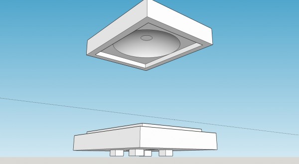

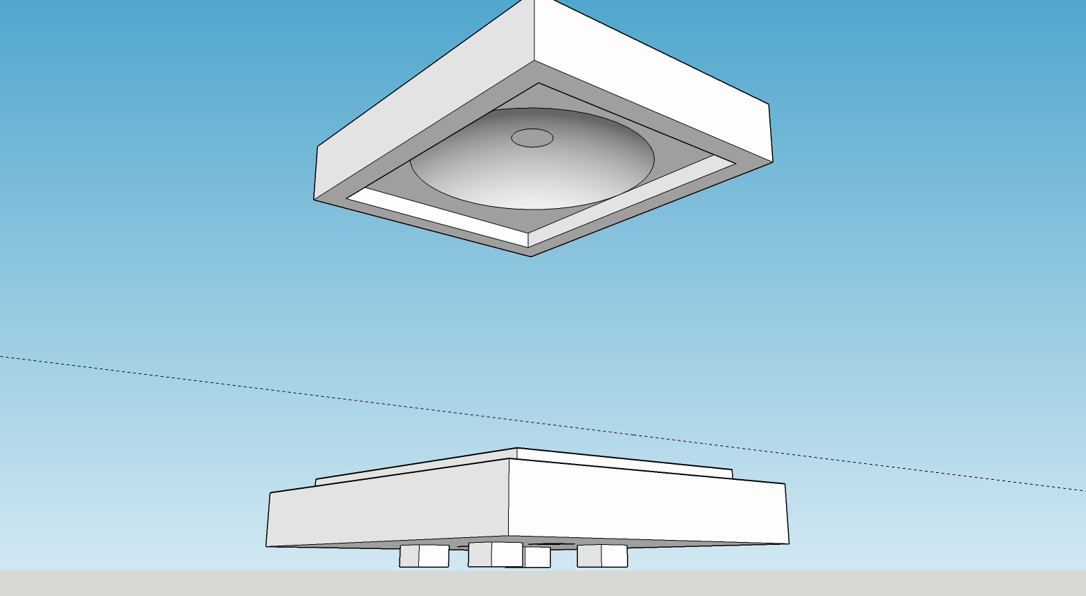

Mám otázku na podsvietenie. Potrebujem rovnomerne rozptylit svetlo z LED (podsvietený názov stanice) na celú plochu.
Cedula je tlačená z priesvitného resinu.
Akým spôsobom to môžem docieliť. Je možné docieliť rozptýlenie svetla doplnením vypuklej časti (viď obrázok).
Alebo radšej použiť biely resin ? (Mliečny som nikde nenašiel).
Vopred vďaka za postrehy.
