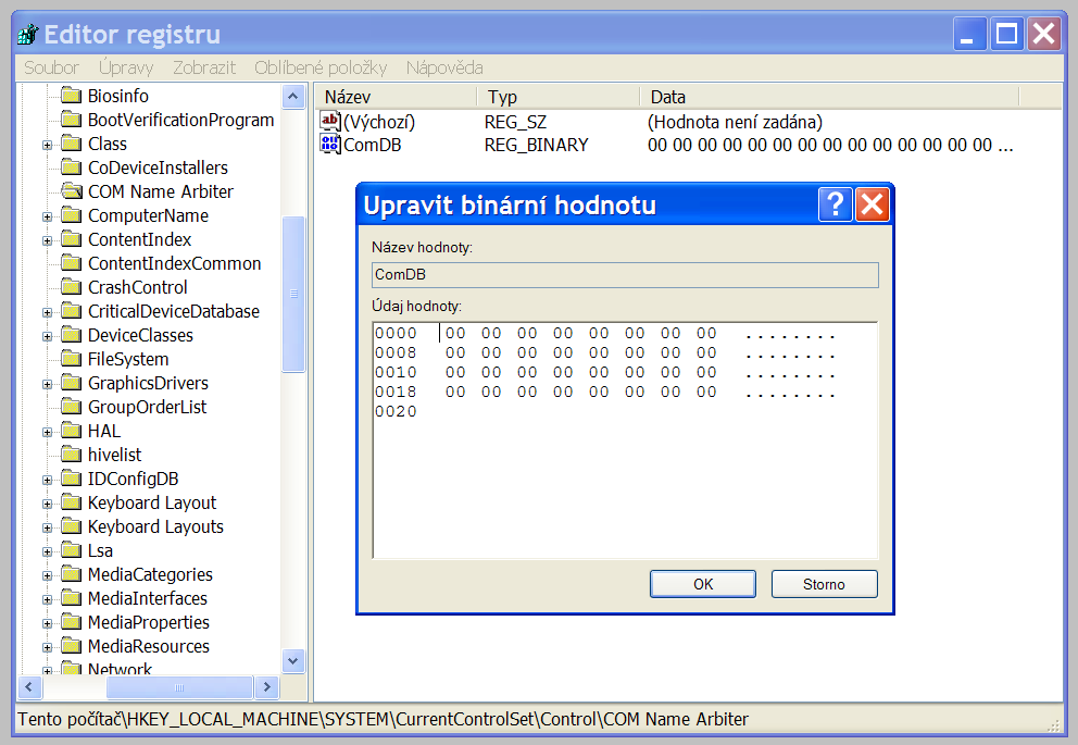

Příspěvekod sidlo » úte 02 srp, 2022 10:39 am
Oprava registrů COM portů:
Článek: https://theitbros.com/how-to-delete-com-ports-in-use/
Srolovat na kapitolu Reset COM Ports Using the Registry Editor
Postupovat dle návodu. V klíči COM Name Arbiter, vynulovat položku ComDB.
