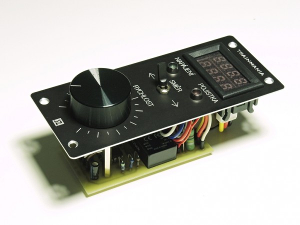

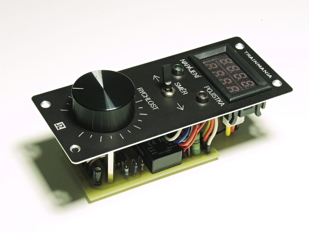

Ovladač viz tento odkaz umí navíc zátěžovou regulaci, takže drží shodnou rychlost do kopce i z kopce bez zásahu obsluhy (dělá se měřením napětí, které motor generuje v pauze mezi pulsy). Možná to nevyužiješ, ale uvádím pro úplnost.
Jestli jsi elektricky zručný, já si postavil tohle: https://tt120.zlamal.cz/pulsni-ovladac/

Příspěvekod Zlámalík » sob 16 říj, 2021 6:46 pm
Tak tedy jedna černá skříňka :D

Příspěvekod Trainmaniak » pon 18 říj, 2021 8:44 am
Zlámalík píše:Pulsní regulace ti umožní jet krokem, opravdu po milimetru (najíždět na vozy) při plné síle lokomotivy. Necukne při rozjezdu, můžeš se odplížit.
Musím kolegu Zlámalíka opravit, ne vlastní vinou má v popisu nepřesnost. Zátěžovou regulaci ovladač už nemá. Mluvil jsem s autorem a ten mi řekl, že na popud modelářů ji tam nedává, že jim to vadilo. Jen zapomněl vyndat kus textu z popisu na webu. Ale když se tam teď dívám, je text oproti minulému týdnu upraven, nicméně významově je to pořád totéž. Vyplývá z toho, že tu regulaci má. Tak teď jsem z toho jelen...
