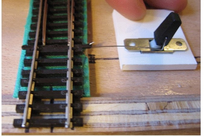

Hanku, minule jsme ti radili na táhlo přidat posuvný dvoupolohový přepínač, který bude sloužit k přepínání srdcovky, jako mechanický doraz a případně i držák struny. Podobně jak to má Mirek na konci bowdenů. Do bočních kontaktů přepínače připojíš napájení z kolejnic (levá a pravá), z prostředního vyvedeš drát k srdcovce. Když to bude přepínat obráceně, prohodíš boční dráty. Je to osvědčené, máme takto zapojeny už čtyři stanice s mechanickým ovládáním (varianty bowden, pevný drát, přiznaný přepínač).
Zapojení, místo přestavníku je tvoje táhlo spojené s výhybkou i přepínačem:

Příspěvekod jipol57 » úte 20 říj, 2020 5:33 pm
Někde jsem to tady už viděl. Ruční táhlo k výhybce spojené s tahovým přepínačem.

hopeter píše:Velice šikovné řešení má Zlámalík https://tt120.webnode.cz/products/cast-prvni-zaciname/. V různých podobách se tady objevilo vícekrát. Hledej u hank61 nebo boy.rough.
Hanku. U mě to nenajdeš. Realizoval jsem sice ruční ovládání výhybek a rozpojovačů pomocí táhel, nebo bowdenů, ale srdcovky jsem ručně nepřepínal. Někde jsem tu ale viděl jednoduché a vtipné řešení, kdy ruční táhlo procházelo elektrikářskou svorkou "čokoládou" a v její plastové objímce byla uchycena páčka klasického přepínače. Tohle řešení při vhodném nastavení umožňuje nejen přepínat polaritu srdcovky, nýbrž i aretovat jazyky výhybky v koncových polohách. Jestli to najdu, pošlu ti odkaz. :wink:
V rychlosti jsem našel sice jiné, ale asi nejjednodušší řešení :wink:

hank61 píše:Hanku. U mě to nenajdeš. Realizoval jsem sice ruční ovládání výhybek a rozpojovačů pomocí táhel, nebo bowdenů, ale srdcovky jsem ručně nepřepínal. Někde jsem tu ale viděl jednoduché a vtipné řešení, kdy ruční táhlo procházelo elektrikářskou svorkou "čokoládou" a v její plastové objímce byla uchycena páčka klasického přepínače. Tohle řešení při vhodném nastavení umožňuje nejen přepínat polaritu srdcovky, nýbrž i aretovat jazyky výhybky v koncových polohách. Jestli to najdu, pošlu ti odkaz. :wink:
Možná jsi měl na mysli Gerdovo řešení: https://youtu.be/9rLkSOauduw

Příspěvekod hank61 » stř 21 říj, 2020 9:33 am
MrBlackbird píše:
hank61 píše:
Jo, to je přesně ono. Jen jsem to viděl na nějakém českém webu. Dík. :wink:
