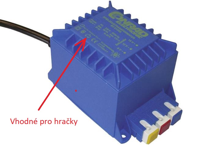

Příspěvekod Zdenek Valter » ned 20 zář, 2020 1:13 pm
sidlo píše:http://www.modely.biz/modelova-zeleznice-2/transformator-15v-50va/ dává 15 V, 3,3 A střídavých. Splňuje to podmínky pro použití pro hračky.
Pokud by bylo potřeba i stejnosměrné napájení, tak za to dát můstek https://www.gme.cz/diodovy-mustek-b250c8000, případně to vyhladit nějakým kondenzátorem.
No to bohužel nesplňuje ;-)
To by tam musel mít znak elektrické mašinky - viz obrázek ;-)
Už se to tu ve fóru kdysi probíralo - transformátor je určitě vhodný a bezpečný, ale pokud nemá příslušné označení tak de jure nesplňuje ;-)

Re: TRafo PIKO FZ 1 náhrada
Příspěvekod jamik22 » ned 20 zář, 2020 1:21 pm
Nevím jak je to s cenou, ale ten Conrad má navíc ochranu proti zkratu.

Příspěvekod Zdenek Valter » ned 20 zář, 2020 5:39 pm
jamik22 píše:Nevím jak je to s cenou, ale ten Conrad má navíc ochranu proti zkratu.
Tím myslíš co?
Příspěvekod jamik22 » ned 20 zář, 2020 7:10 pm
Při zkratu nebo překročeni max proudové zátěže se odpojí výstup a po nějaké do době se opět připojí. Nejspíš tepelná ochrana.
jamik22
Příspěvky: 518
Příspěvekod Zdenek Valter » pon 21 zář, 2020 8:20 am
jamik22 píše:Při zkratu nebo překročeni max proudové zátěže se odpojí výstup a po nějaké do době se opět připojí. Nejspíš tepelná ochrana.
No pojistku má transformátor nabízený MIchalem taky. ;-)
