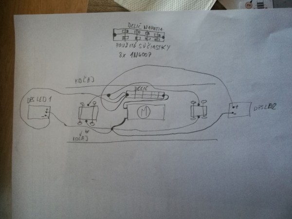

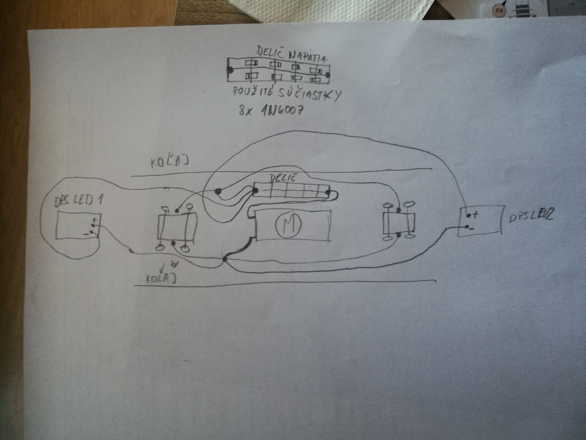

Příspěvekod T4990002 » čtv 30 črc, 2020 2:19 pm
Tak páni nejako sa mi podarilo to nakresliť ako to mám pozapájané aj spolu s tým deličom napätia, myslím že je to kreslené tak aby to pochopil každý, samozrejme to nieje kreslené formou ele. schémy. Dneska som ešte spravil jeden pokus a to taký že som od deliča napätia odpojil dps s osvetlením a pustil len sólo pojazd s deličom, samozrejme sa to po prejdení kusej koľaje ktorá má dĺžku 80cm 10x zohrialo na vyše 40 stupňov čo mi nepríde v poriadku, a presne tak isto sa to hrialo či tam to osvetlenie bolo alebo nie. Takže počítam že chyba bude niekde inde ..

Příspěvekod BohousP » čtv 30 črc, 2020 2:41 pm
Tento "dělič" sníží napětí na motoru o cca 3 až 3,5V. Hřát by neměl, pokud nemáš motorek s odběrem 1A nebo více.

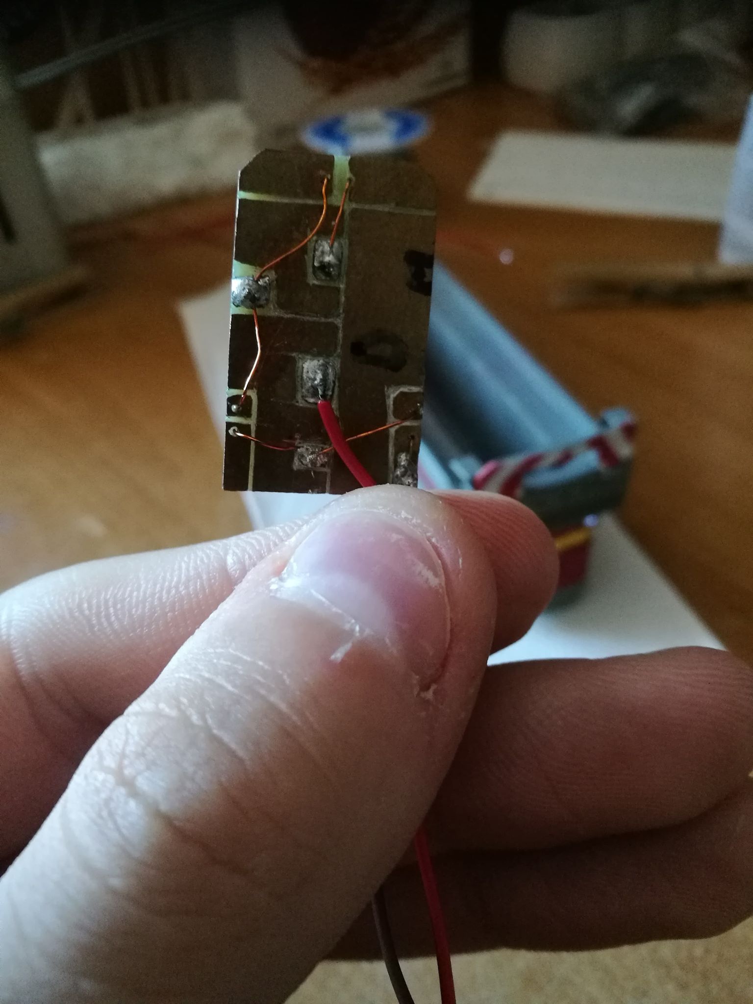

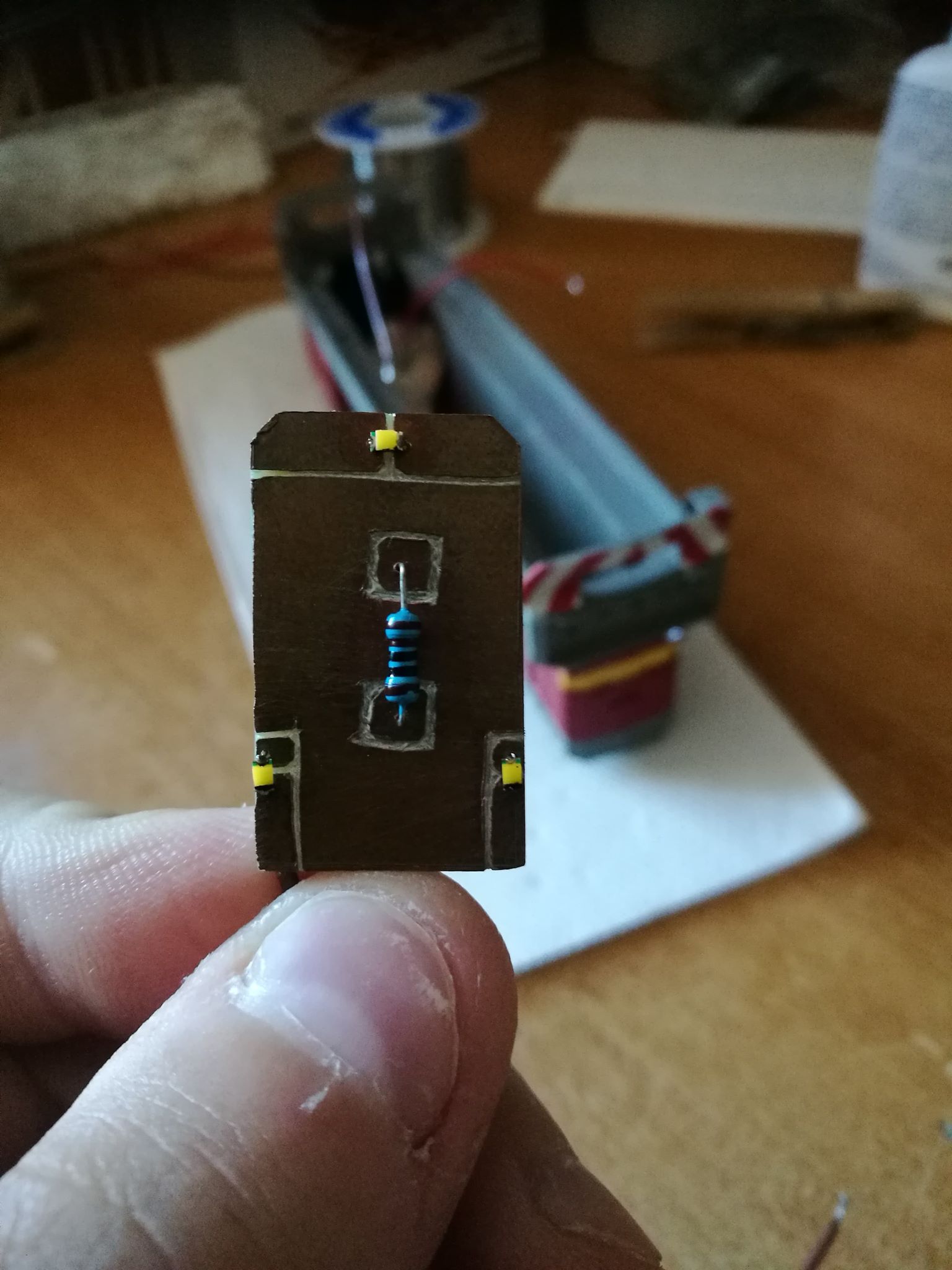

Příspěvekod T4990002 » čtv 30 črc, 2020 3:05 pm
No ten delič robí presne to čo potrebujem, len ako som spomínal tak sa zohrieva už po chvíľke jazdy a to bez osvetlenia!. Motor je tam originál Roco takže s tým by nemal byť problém. Na dps s led sú len 3x LED SMD 0805 a 1k odpor, nič viac tam nieje.

Re: Osvetlenie lokomotív
Příspěvekod BohousP » čtv 30 črc, 2020 4:15 pm
Ty tři LED jsou do série, nebo paralelně? Podle fotografie se zdá, že sériově. Pokud ano, na rozsvícení bude potřeba cca 9V !!!
Proud přes "dělič" teče jen do motoru, čiže ohřátí nezpůsobuje LED, pouze motor.
