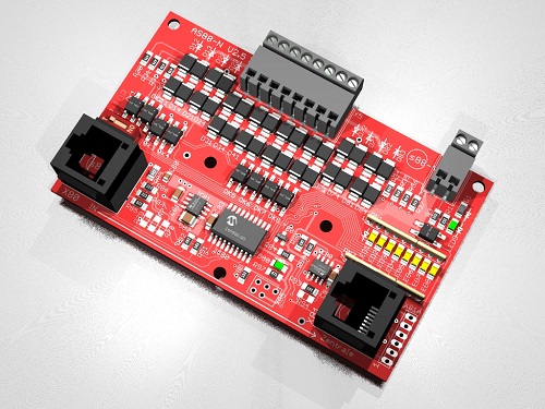

Cau,
prosim napadla mne takova pitomost ale neco urcite prehlizim. "standardni" konstrukce S88 modulu (Fulda, DCC koleje, DCC doma) vypada tak, ze ma 1x IO 4014, 2x IO 4044, nejake pull up odpory z detektoru. Ale kdyz misto toho pichnu Arduino Pro Mini, tak:
- stradac 4044 muzu vyhodit
- misto 4014 bude shift-ovat arduino
- pull-up odpory ma vestavene
Ty tranzistory na vystupu asi moc nenahradim.
Cena za jedno Pro Mini je ~35 korun coz je +- srovnatelne (18 + 2*9), min der a navic muzu Arduino instruovat stran hystereze (drobne vypadky na detektoru potlacit).
Proc je vyhodnejsi stavet moduly z "diskretnich" soucastek ?

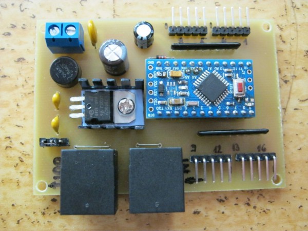

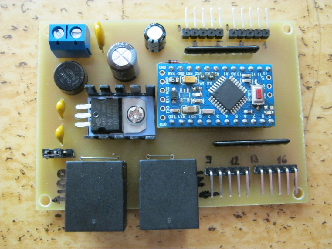

Tak jsem to zkusil navrhnout a odzkoušet (zatím na stole). Použil jsem software z https://rudysmodelrailway.wordpress.com/software/.
Tranzistory na výstupu nejsou potřeba, ale pull-up odpory jsem přidal.
Každopádně při výrobě samo-domo je to méně pracné. Klasiscká deska pro 8 vstupů bez detekce má 141 děr, arduino pro 16 vstupů 119 děr, takže pro 16 vstupů ardu vrtám o (282-119) 163 děr méně.

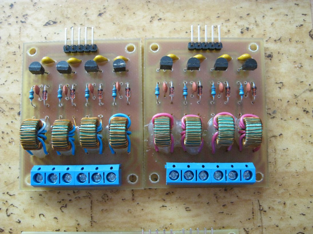

Vyrobil jsem pro S88 několik desek detekce podle Zdena. I když autor na svých stránkách tvrdí, že tato detekce není použitelná pro analog, nedalo mi to a zkusil jsem to. Kupodivu tato detekce funguje i na PWM, při regulátoru vytočeném na nulu (frekvence PWM asi 15kHz). Při stejnosměrném napájení (ne PWM) samozřejmě fungovat nebude.
