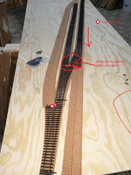

jsem začátečník a zasekl jsem se na zapojeni výhybky s přestavníkem MP1. Hledám čtu a pořád mě nedochází jak to musím zapojit aby mě přes výhybku přejela mašina. Vím že musím něco udělat se sdrcovkou a nevím co. Všude se píše napájení srdcovky. Ale jak ? z čeho? Jak? Na kolejích ze sdrcovky mám izolační spojky. a aby to nebylo jednoduché na odbočnou kolej navazuje další výhybka. je to celé v digitálu.
Prosím o shovívavost učený z nebe nespadl.
moc děkuju předem

to je jednoduché, na MP1 je 6 svorek. první 3 jsi použil "aby se to hejbalo" a druhé 3 máš volné. Tak ke krajním (z těch 3 volných) přivedeš napětí co je v levé a v pravé kolejnici a z prostřední vyvedeš napětí do těch izolovaných úseků. Pokud ti na poprvé bude dělat lokomotiva při průjezdu zkrat, tak prohodíš ty krajní dráty a je to.

fulda píše:to je jednoduché, na MP1 je 6 svorek. první 3 jsi použil "aby se to hejbalo" a druhé 3 máš volné. Tak ke krajním (z těch 3 volných) přivedeš napětí co je v levé a v pravé kolejnici a z prostřední vyvedeš napětí do těch izolovaných úseků. Pokud ti na poprvé bude dělat lokomotiva při průjezdu zkrat, tak prohodíš ty krajní dráty a je to.
Jo tááákhle to je. Teď už tomu rozumím. Já sice ze čtvrtého kontaktu připojil k té izolované části ale už jsem neudělal ten krok dva.
Moc děkuji za nakopnutí :).

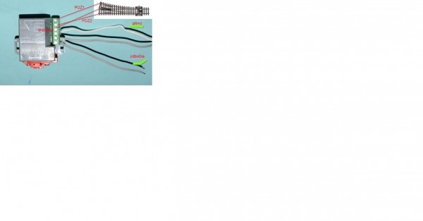

Já sice tyto přestavníky nepoužívám, ale našel jsem odkaz.
http://www.mojett.cz/40687

Fuldo, v návodu je to trochu jinak než popisuješ, tak nevím kam se vloudila chybička :lol:

pavel47 píše:Fuldo, v návodu je to trochu jinak než popisuješ, tak nevím kam se vloudila chybička :lol:
Chyba je v tom, že "jsem si myslel" a neověřil zapojení kontaktů. pochopitelně se proud přivádí na ty dva od konce a odebírá z toho třetího. Na přestavníku je obrázek který by mohl leckdo pochopit.
