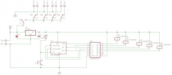

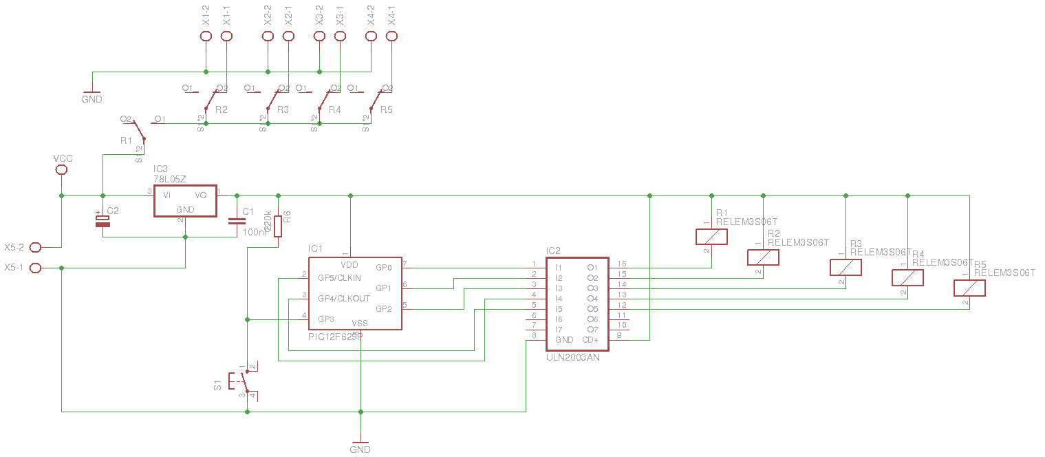

Zkusil jsem si vymyslet takovou "kravinku". Počítaje s mnoha servy na kolejišti se chci vyvarovat proudového nárazu při zapojení napájení. Řekněme, že 3A zdroj by mohl ustát cca 12-16 serv, což je v podání DCC koleje jeden "plný" master a taktéž plný slave. Poněvadž jsem jouda a ne elektrotechnik, nedokázal jsem si slušně spočítat RC členy do zpožďovacích obvodů ... ale mám navíc nějaké PIC 12F629. A připadl jsem na nápad, že když může smyčku řídit PIC za pár korun, tak může podobný řídit relátka.
Zapojení se snaží omezit proudový odběr "spínače" během provozu kolejiště. Uvedené relé žere 125mA každé, takže dohromady by odebíraly 500mA, což je v mém případě 16% výkonu zdroje. Takže jsem ještě jedno relé přidal a funkce je takováto:
* R1 funguje jako "master", spíná proud do všech větví.
* R2-4 musí mít přepínací kontakty s tím, že v klidu je napájení větví připojeno
1. Po připojení napětí je R1 rozeplé, tudíž proud nedostane nikdo.
2. nejprve se '''zapnou''' R2-R4, čímž se odříznou jednotlivé napajecí větve
3. sepne se "master" R1, čímž je napájení připraveno, až se pripojí jednotlivé větve
4. postupně se rozepínají R2-R4, s určitou časovou prodlevou. Rozepnutí relé znamená připojení dané větve k napájení.
Po ukončení procesu zůstane jediné sepnuté relé, R1 a proud jde do všech větví. Na schématu je ještě tlačítko, které znovu spustí počáteční sekvenci. PIC spíná relátka přes darlingtonové pole, ULN má už i diody pro kompenzaci indukčnosti relé při vypnutí, zatížitelnost jednoho vstupu je 500mA (relé má 125mA). GP3 nemá interní pull-up rezistor, je tam externí.
Myslíte, že níže uvedené schéma má šanci fungovat ?

Příspěvekod BohousP » stř 11 kvě, 2016 4:48 pm
V principu by to fungovat mohlo. Pozor však na ten stabilizátor - máš tam "L" (78L05), t.j. nízkopříkonový. To je tak max 100 mA. Musíš tam dát bez "L". A existují relátka s menším příkonem.

Příspěvekod belgarat » stř 11 kvě, 2016 5:17 pm
Dik; ve skutecnosti mam koupeny 78S05 (Iout = 2A).

Příspěvekod zdeno » stř 11 kvě, 2016 5:50 pm
kdesi jsem cetl, ze pripojeni 1/2 napeti na servo nevyvolava startovaci proudovy impuls.
Takze by stacilo na dobu asi 3 vterin zmensit napajeni na velikost 2-3V a bylo by to vyresene.
Tim by se to nastartovalo bez toho skubnuti serva pri pripojeni napajeni..
Teda dat do serie 3-4 obycejne diody, ktere by se po 3 vterinach premostily kontaktmi relatka.
Teda jako uvedene zapojeni, ale omnoho jednodusseji.

Příspěvekod belgarat » stř 11 kvě, 2016 6:23 pm
zdeno píše:Teda dat do serie 3-4 obycejne diody, ktere by se po 3 vterinach premostily kontaktmi relatka.
Zkusim, ale trochu problematicke (pro mne) nebot pouzivam jiz navrzene DPS od DCC Koleje, kde jsou serva napajeny spolecne s elektronikou (samozrejme elektronika za dalsim regulatorem), takze pripadne snizeni napeti / premosteni = zasah do desky. Tenhle doplnek se da "jenom pripojit". Jinak dobry napad - dik.

Příspěvekod BohousP » stř 11 kvě, 2016 7:26 pm
belgarat píše:Dik; ve skutecnosti mam koupeny 78S05 (Iout = 2A).
Tak to je s rezervou
