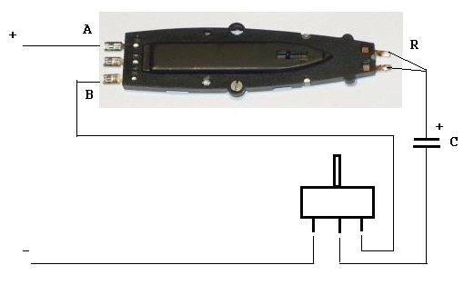

Příspěvekod palo-1 » pon 20 led, 2014 4:27 pm
Děkuji všem. Snažil jsem se tedy zapojení podle "Jirky1" a "D" opět překreslit do pro mně srozumitelného schématka, a je to tak teda již správně? Jedná se tedy o přestavník s koncovým vypínáním.

Příspěvekod Jirka1 » pon 20 led, 2014 6:12 pm
palo-1 píše:Děkuji všem. Snažil jsem se tedy zapojení podle "Jirky1" a "D" opět překreslit do pro mně srozumitelného schématka, a je to tak teda již správně? Jedná se tedy o přestavník s koncovým vypínáním.
Ano, tak by to mělo být.
Ale je nutné ještě říci, že musíš použít klasický páčkový přepínač ON-ON.

Příspěvekod palo-1 » pon 20 led, 2014 7:08 pm
Děkuji, tak konečně jsem to nakreslil správně:-) Nemáte někdo ještě zkušenost s tím kondenzátorem, jakou kapacitu použít? Aby to byl nějaký zlatý střed, ne moc velký aby přes cívku zbytečně neprotékal proud, a na druhou stranu né moc malý aby zase měl sílu přehodit přestavník. Nebo mám prostě nakoupit kondenzátory různých kapacit a zkoušet?

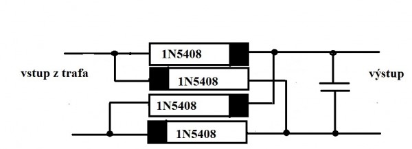

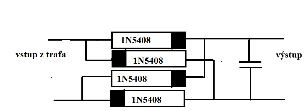

Příspěvekod Tomáš » pon 20 led, 2014 7:44 pm
Vidím, že jste založili nové téma, tak ti to šoupnu sem i s obrázkem.
Jak už jsem ti psal na FZ1 se vybodni, moc toho neutáhne.
Kup si jakékoliv transformátor s výstupem 10-12V na zátěž 3A (víc na škodu není, ale nevyužiješ to)
(já koupil toroid)
K tomu si postav Graetzov usměrňovač
Čtyři diody 1N5408 a jeden kondenzátor na 25V nebo víc (elektrolyt) nějakej pořádnej 2200uF
Zapojíš podle obrázku a máš hotovo. Cena minimální. Když budeš mít kousek kuprexitu, vyškrabeš cesty a zapájíš součástky. Dá se to samozřejmě pouze a jen spájet.
Já tímhle krmím všechno příslušenství vč těch výhybek a naprosto bez problému.

Příspěvekod Jirka1 » pon 20 led, 2014 7:58 pm
Tomáši, ale to jsi nenakreslil schéma usměrňovače, je to určitě špatně, takhle by rozhodně nefungoval...

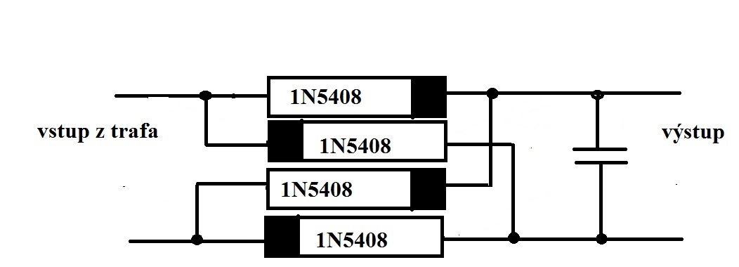

Příspěvekod Tomáš » pon 20 led, 2014 8:00 pm
Jo má to být do kříže, blbě se to takhle kreslí. Předělám to :oops:
Ještě doplněno aby nedošlo k omylu pájení

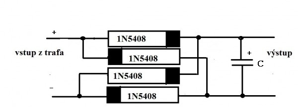

Příspěvekod palo-1 » pon 20 led, 2014 9:03 pm
Super, děkuji. Doplnil jsem do obrázku ještě polaritu kondenzátoru, a výstupu z trafa, ale nevím jestli to mám dobře. Teď večer mi to už moc nemyslí :oops:

Příspěvekod BohousP » pon 20 led, 2014 9:24 pm
Palo, nechci ti brát odhodlání, ale alespoň základní vědomosti z fyziky pro ZŠ si musíš doplnit. Ne všechno ti tady někdo namaluje v obrázcích. Z transformátoru určitě neleze stejnosměrný proud ... :(

Příspěvekod Jirka1 » pon 20 led, 2014 9:25 pm
palo-1 píše:Super, děkuji. Doplnil jsem do obrázku ještě polaritu kondenzátoru, a výstupu z trafa, ale nevím jestli to mám dobře. Teď večer mi to už moc nemyslí :oops:
Na straně transformátoru je samozřejmě střídavé napětí (tedy žádné + a -). Myslím, že asi nemá moc smysl, abys tu doplňoval dodaná schémata. Podle mě by ses měl spíš pokusit seznámit s hrubými základy elektro, abys pochopil princip...

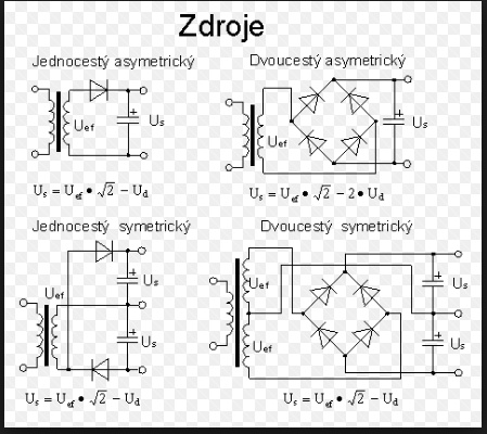

Příspěvekod pekl024 » pon 20 led, 2014 9:29 pm
Pár ukázek zapojení jednoduchého zdroje.
Zapojení zdroje.jpg (79.59 KiB) Zobrazeno 6552 krát

D píše:palo-1:
Poslední tvé schéma je určeno jen pro přestavníky s koncovým vypínáním. Tím je zajištěno, že bude svítit jen jedna kontrolka. Bez koncového vypínání budou svítit obě pořád bez ohledu na polohu přestavníku. Proud jedné LED přes cívku přestavníku nevadí.
Doporučuji upravit stávající přestavníky podle Jirky1 a zapojit s kondenzátorem všechny přestavníky.
Miloš_P:
> Koncové vypínání na to nemá vliv, protože přestavník je uváděn do pohybu nabíjecím a vybíjecím proudem kondenzátoru. Koncové vypínání odepne cívku až po přestavení, tedy po proudovém impulzu.
Nesouhlasím, vliv to mít bude. Zapojení počítá s plným nabitím a plným vybitím kondenzátoru přes cívky relé. Pakliže je kondenzátor při svém nabíjení při přestavování odpojen koncovým vypínačem ještě před plným nabitím, nemusí získaná energie stačit druhé cívce k návratu do předchozí polohy. Právě trvalým připojením na první cívku je kondenzátor plně nabit a jištěn proti samovybíjením, zatímco trvalé připojení na druhou cívku jako na odporovou zátěž zase zajistí jeho úplné vybití a tedy dostatek volné kapacity pro další náboj přestavující první cívku.
Mám to vyzkoušené, funguje to bez problémů, tenhle typ přestavníků jsem před několika lety chvíli používal. Kapacita použiteho kondenzátoru byla myslím 4700M, ale už si to přesně nepamatuju :? . Např. v sešitech "Malá železnice" se toto zapojení uvádí jako jeden ze způsobů ochrany přestavníků s koncovým vypínáním v případě jeho selhání.
