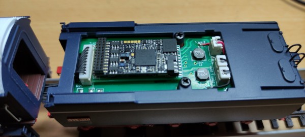

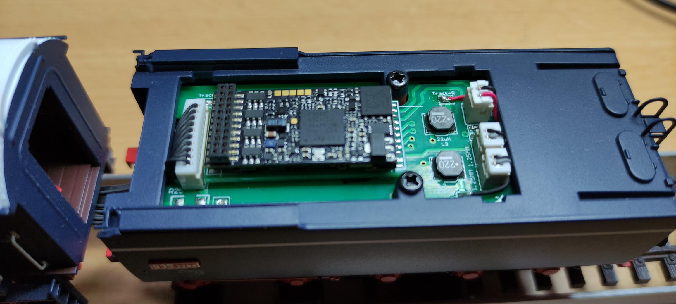

Příspěvekod vperlik » čtv 12 led, 2023 8:51 am
Redukce s dekodérem ZIMO umístěná v tendru

Příspěvekod jirie123 » čtv 12 led, 2023 10:07 am
vperlik píše:
Vypadá do krásně, ale obávám se, že předělávka asi nebude určena pro "obyčejné smrtelníky"???
Nejde asi o pouhou výměnu něčeho za něco, že?
Děkuji za odpověď.

Příspěvekod vvitty » čtv 12 led, 2023 10:10 am
Vyndate puvodni dekoder, vlozite desticku, vlozite novy dekoder.
Příspěvky: 2890

Příspěvekod jirie123 » čtv 12 led, 2023 10:23 am
vvitty píše:Vyndate puvodni dekoder, vlozite desticku, vlozite novy dekoder.
Děkuji.
Právě jsem se díval na říjnové obrázky p. Perlíka a opravdu je tomu tak.
Zmátla mě tam ta šedivá část vlevo od destičky, mylně jsem se domníval, že je nutné drátky přepájet :oops:

Příspěvekod vperlik » čtv 12 led, 2023 2:18 pm
Od samého začátku byla hlavní motivace, aby to právě bylo pro všechny "smrtelníky" a nemuselo se v modelu cokoliv na desce upravovat, letovat či přerušovat (např. kvůli záruce), tj. kdykoliv vrátit původní funkčnost i dekodér. A to se povedlo. Jen kdyby v ZIMO nedělali do dekodérů různé nepředvídatelné záplaty, které nejsou nikde popsány, tak už to bylo dávno hotové a mohli jste si to pořídit. Trošku nám tím zkomplikovali život, ale kdo s dekodéry často pracuje, tak ví o čem to je ....
