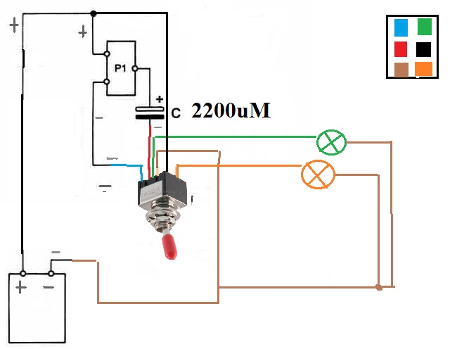

Děkuji všem za cenné rady. Asi půjdu cestou kterou píše Tomáš, a děkuji mu i za pro mne , jakožto elektro-analfabeta, za srozumitelný obrázek. Jen se chci zeptat, velikost kapacity kondenzátoru se určuje dle čeho? Tady na stránkách http://www.volny.cz/masinky2003/ovladan ... vniku.html autor píše, že pro přestavník tilig pracuje dobře kondenzátor s kapacitou 4500 - 5000uF a 25 - 35V.
Tomáš píše:Zatím se tu dávaly samé jednoduché zapojení a v tom by se mělo pokračovat. Správně bylo uvedeno, že přestavník bez ohlasu nemá koncové odepínání ! Pokud bude při poruše do přestavníku trvale pouštěn proud shoří. Proto bych volil toto zapojení, kde ochranu dělá kondenzátor. Použití páčkových přepínačů je daleko efektnější, než obyčejných tlačítek. Pokud se přepínač osadí do pultíku se schématem stanice je vše super přehledné. Při použití dvojitého přepínače mohu opět velmi jednoduše zapojit i ten ohlas. Pokud by se vyráběl i trojitý přepínač, dá se jedním překlopením ovládat výhybka ohlas i přívod proudu ke kolejím.
Pro lepší orientaci jsem barevné zapojení přepínače vyznačil v obrázku vpravo nahoře. Určitě se to dá nakreslit schématický líp, ale to já neumím. :D

Tak jsem se snažil dneska zapojit přestavník podle obrázku který je výše, a nějak mi to nefungovalo. Přestavník přehazoval jen když byl přepínač v poloze kdy se kondenzátor nabíjí, ale zpátky přehodit nechtěl. Navíc se mi zdálo že kondenzátor i přestavník byl docela teplý. Kondenzátor jsem použil s kapacitou 4700uF. Tak teď nevím v čem je chyba..

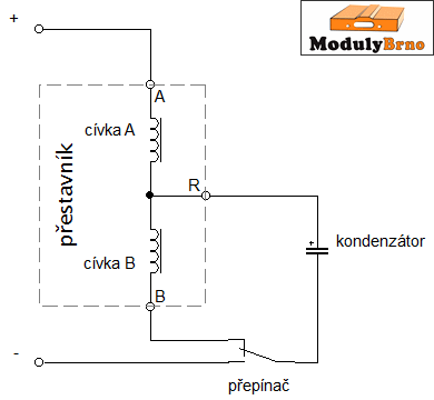

palo-1:
Při zapojování doporučuji postupovat po částech a průběžně kontrolovat funkci.
Moc nevěřím ve snadnou interpretaci při zapojování podle toho barevného obrázku, hrozí přehození drátů.
  1. Zkontroluj, zda přestavník přepíná i bez tohoto zapojení. V mém schematu krátký dotyk napětí mezi svorky A-R a poté zpět na B-R. Pokud nejsou, tak si svorky názorně označ, ať víš, co kam zapojit.
  2. Zkontroluj na přívodu polaritu napětí. Musí být usměrněné, na poloze kladného pólu záleží.
  3. Zkontroluj si polaritu kondenzátoru. Na starších typech je zúžení a označení (+) u kladného pólu, u novějších je bílá čára se znakem (-) u záporného pólu.
  4. Zkontroluj si zapojení přepínače. Společný vývod jde na (-) kondenzátoru.
Teprve až tohle budeš mít funkční, zapoj na druhou polovinu vypínače ohlasy (světýlka).

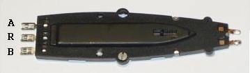

Ještě se zeptám úplně od začátku. Označení kontaktů A, B, R je myšleno na přestavníku, předpokládám tak jak jsem zakreslil do obrázku?

palo-1 píše:Ještě se zeptám úplně od začátku. Označení kontaktů A, B, R je myšleno na přestavníku, předpokládám tak jak jsem zakreslil do obrázku?
Obávám se, že to zapojení s kondenzátorem s tímto přestavníkem nebude fungovat, protože ten má v sobě koncové vypínání...

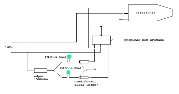

Pokud bych to shrnul, tak se vždy bude jednat o třívodičové připojení přestavníku.
Přestavník bez zpětného ohlasu (nemá koncové vypínání), budeš napájet stejnosměrným napětím - zapojíš dle D „Moduly Brno“
Přestavník se zpětným ohlasem budeš napájet střídavým napětím (má koncové vypínání) – dle tvého schémátka ze dne 16.1 . Přepínač má tři polohy – z toho střední polohu aretovanou (vypnuto). Tohle zapojení používám, pouze mám pro každou LED samostatný srážecí odpor a navíc k LED antiparalelně zapojenou ochrannou diodu. Vývody pro zpětný ohlas nedoporučuji používat, je to vlastně konec plíšku kontaktu koncového vypínání. Při neopatrném zacházení můžeš kontakt poškodit.

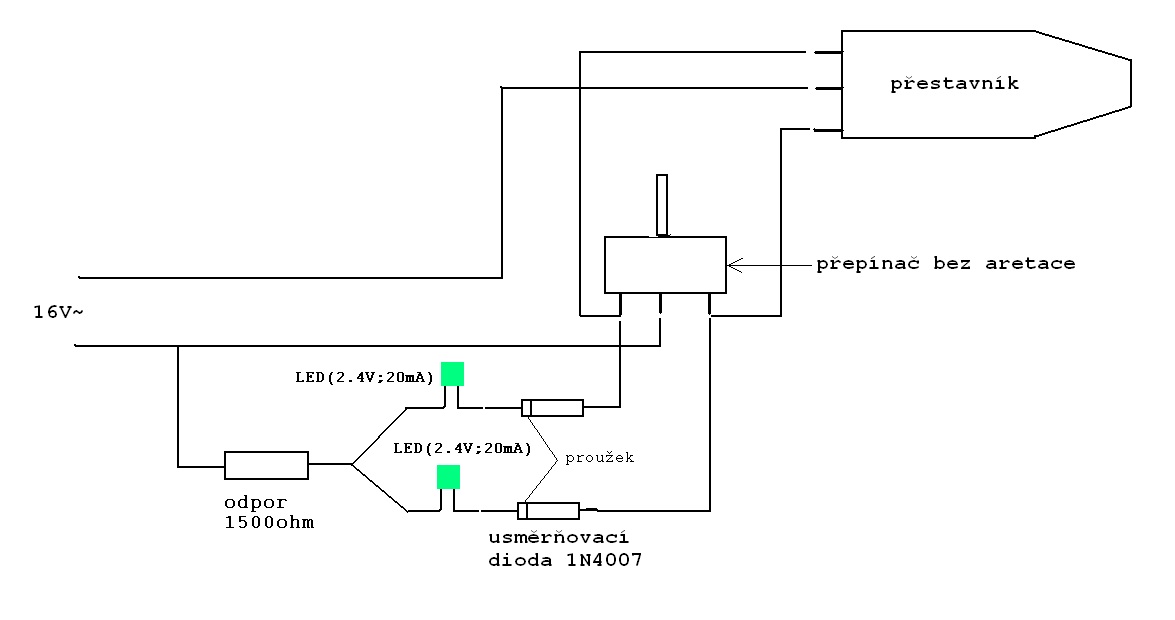

Přepínač je aretován "pouze" v prostřední poloze – na něm není spojen žádný kontakt.
Každá ze dvou cívek má v přestavníku jeden rozpínací kontakt – podle polohy jádra cívek je vždy jeden rozepnut a druhý sepnut.
Přes vinutí cívky a odpovídající sepnutý kontakt přestavníku protéká proud do obvodů pouze jedné LED diody. Po přestavení přestavníku se sepnutý kontakt rozepne a sepne se rozepnutý kontakt druhé cívky – rozsvítí se druhá LED dioda, první zhasne. Vždy svítí ta z nich, kde budeš spínat přepínač, proto je musíš na panelu opticky prohodit, aby ukazovala polohu vyhybky a ne kam se bude příště vyhybka přestavovat. To je jen ovšem detail.
Ochrannou diodu u LED zapojuji v obvodech střídavého proudu při napěťových špičkách a jednocestném usměrnění, na ochranu přechodu katoda – anoda LEDky, ochrannou diody zapojuji paralelně k LED diodě a to na anodu LED - katodu , na katodu LED - anodu, nerad odstraňuji poruchy. Není to nezbytné a modeláři to asi nepoužívají. To je asi vše.

Koncové vypínání na to nemá vliv, protože přestavník je uváděn do pohybu nabíjecím a vybíjecím proudem kondenzátoru. Koncové vypínání odepne cívku až po přestavení, tedy po proudovém impulzu.
