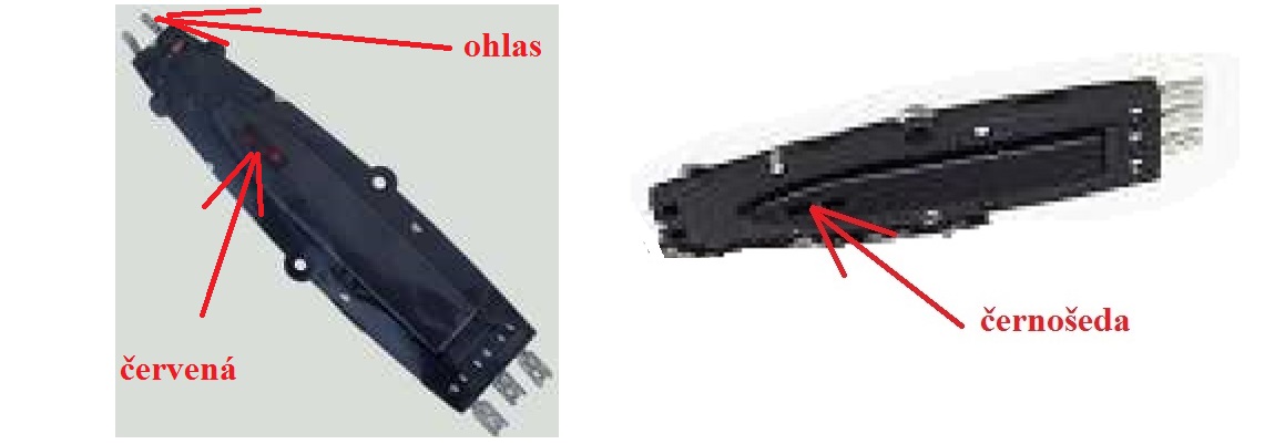

Příspěvekod Tomáš » čtv 16 led, 2014 11:15 pm
Tady ti dávám obrázek obou typů s jasným rozlišovacím znamením.

Příspěvekod peter_vy » pát 17 led, 2014 5:53 am
Ešte jedno upozornenie na použitie prestavníku bez spätného ohlasu (šedý plast prestavovača): neviem či si to dobre pamätám ale zdá sa mi, že tento variant prestavníku nemal ani koncové vypínanie - treba asi tomu prispôsobiť schému zapojenia, tak aby prestavník nebol trvale napájaný.

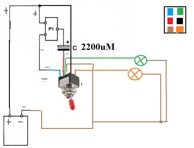

palo-1 píše:Tak to nemám velkou radost, mám totiž tyhle přestavníky u víc jak poloviny výhýbek... A opravdu mají šedý ten vnitřní plast. Jak ten ohlas tedy vyřešit? Jak to máš na mysli dát pod výhybku mikrospínač? Ten čtyřpólový mžitkový se mi nedaří na netu nikde najít, zajímala by mne aspoň jeho cena..
Jinak když mám teda výhybku s přestavníkem který disponuje zpětným ohlasem, je toto zapojení ve spojení s LEDkama jako zpětný ohlas, správné? Snažil jsem se to vyčíst z toho schémátka a překreslit do obrázku:-)

Příspěvekod Tomáš » pát 17 led, 2014 9:16 am
Zatím se tu dávaly samé jednoduché zapojení a v tom by se mělo pokračovat. Správně bylo uvedeno, že přestavník bez ohlasu nemá koncové odepínání ! Pokud bude při poruše do přestavníku trvale pouštěn proud shoří. Proto bych volil toto zapojení, kde ochranu dělá kondenzátor. Použití páčkových přepínačů je daleko efektnější, než obyčejných tlačítek. Pokud se přepínač osadí do pultíku se schématem stanice je vše super přehledné. Při použití dvojitého přepínače mohu opět velmi jednoduše zapojit i ten ohlas. Pokud by se vyráběl i trojitý přepínač, dá se jedním překlopením ovládat výhybka ohlas i přívod proudu ke kolejím.
Pro lepší orientaci jsem barevné zapojení přepínače vyznačil v obrázku vpravo nahoře. Určitě se to dá nakreslit schématický líp, ale to já neumím. :D

Dle mého skromného názoru je nejlepší řešení s kondíky.
