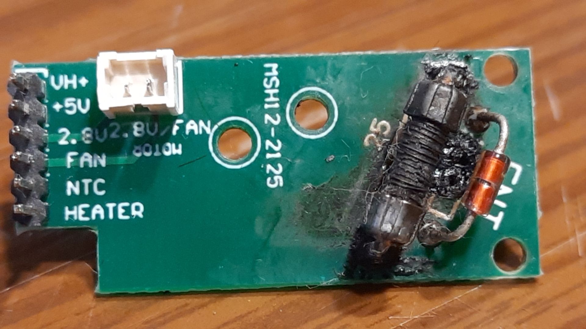

... a je to tu. Dymový generátor urobil to čo mal. Zadymil...naposledy :D . Topné teliesko je poškodené a vykazuje odpor 4,6 ohm. Značka na pl.spoji je 25.
Predpokladám že odpor má byť 25 ohm. V návode sa píše že dym.generátor sa automaticky vypne po piatich minútach. Môj sa asi nevypol. Loko bola odstavená v skryťáku.
Po nejakej dobe začala tlačiť dym zo spodnej časti kotla a smrdieť za spálenou elektronikou. Loko začala skratovať (test na SPAX a ROCO MM).
Po demontáži dym.generátora loko znova jazdí. V dym.generátore došlo k roztaveniu imitácie komína ( a upchatiu),zuhoľnateniu pl.spoja pod topným
telieskom a deštrukcii-zníženiu odporu topného telieska. Súčiastka vedľa topného telieska je nejaký snímač teploty. Môžete prosím niekto zmerať odpor topného telieska ? Sú to krajné piny na konektore. Máte niekto nápad ako to opraviť? Zdá sa že topné teliesko by mohlo mať asi 6W a možno by sa dal použiť drátový odpor alebo urobiť len cievku bez jadra z odporového drátu. Pôvodné topné teliesko sa mi neskôr v rukách rozpadlo (nebolo z keramiky, vyzerá to na sklolaminát). Vraj takýchto prípadov už bolo viac.

Příspěvekod jirie123 » ned 20 lis, 2022 8:12 am
No, tak to je teda nadělení.
Já uvažuji, že by bylo pro mne nejlepší úplně kouřový generátor vypnout.
Snad to půjde na novém dekodéru ZIMO nastavit nebo nějak přemostit jeho funkci :?

Příspěvekod HO Dušan » ned 20 lis, 2022 10:39 am
CIT......Já uvažuji, že by bylo pro mne nejlepší úplně kouřový generátor vypnout.
Snad to půjde na novém dekodéru ZIMO nastavit nebo nějak přemostit jeho funkci ....
Zde ve vláknu je popsáno jak to je s kouřovým generátorem u ZIMA MS440D. Tedy škrábání tištěného spoje a předrátování zatím dle sdělení kolegů nemá smysl, protože z výstupu použitelného pro generátor jdou i jiné pulsy.
Došel mi MS440D. Tak si ho konečně namontuji a i orientačně také proměřím.

Příspěvekod vperlik » pon 21 lis, 2022 1:34 pm
HO Dušan píše:CIT......Já uvažuji, že by bylo pro mne nejlepší úplně kouřový generátor vypnout.
Samozřejmě musím poděkovat Petrovi za jeho zvukový projekt Alba který je opět perfffffffektní.
Tak řešení pro dekodér ZIMO se již na světě ... Nebude třeba nic na modelu upravovat a nebude třeba ani úprava firmware od ZIMO, je to nakonec redukční destička, která přijde místo dekodéru (má cca stejnou velikost jako dekodér) a na ni pak přijde nasunout dekodér ZIMO (MS440D(C) ). Pod původní uhlí se to krásně vejde. Na destičce je realizováno prohození výstupů FA3<>FA4 a úprava impulzů přesně tak jak je očekává procesor v lokomotivě.
Potřebnou úpravu v CV již defacto zveřejnil Jacek u svého projektu, mám za to, že to sedí. Co se nastaví do CV#137 až 139 je úplně šumafuk, hodnoty se nepoužijí, ale alespoň jedna hodnota musí být > 0, abychom dekodér ZIMO "přinutili" generovat impulzy rázů páry na FA4. Pro funkční výstup FA1 musí být v CV#127 nastaven efekt "72" a pak ještě zapnout bit 0 v CV#133. Funkce F1 musí zůstat přiřazena k výstupu FA1 (aby šel generátor vypínat a zapínat).
Řízení výkonu kouř.generátoru je věcí procesoru v lokomotivě (je to tak i u původního dekédru Trix), z dekodéru dostává po SUSI informace o zatížení motoru, jízdním stupni a povely z DCC a z toho si výkon odvozuje. Pokud by někdo nechtěl generátor používat, tak mě napadlo, jestli by nestačilo jen "odmapovat" funkci F1 v CV#35 (nezkoušel jsem to, jen nápad). Také nevím, zda-li vypnutí generátoru po pěti minutách dělá procesor v mašině, nebo hlavní dekodér, to ještě vyzkouším. On totiž může být problém v tom, že když se vymění dekodér za ZIMO a nechodí z něj (zatím) správně impulzy pro ventilátorek, tak generátor prakticky nekouří ani za jízdy a tipnul bych si, že se může topné tělísko poškodit, protože do něj nefouká vzduch. Pak ale nevím, na co je tam to teplotní čidlo ...
