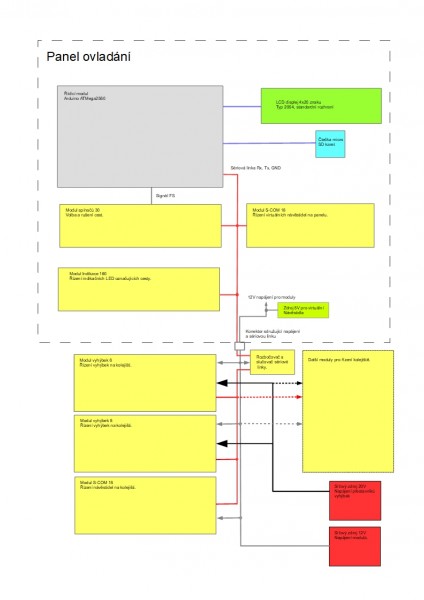

adix píše:Jak se rozlišuje chci li postavit posunovou nebo dopravvní cestu?
Při volbě mačkám jako první tlačítko VC=vlaková cesta nebo PC=posunová cesta a pak dále body cesty a zakončím Potvrdit. U každého tlačítka se po stisku rozsvítí kontrolka a nelze ho už zvolit znovu. Pokud před potvrzením udělám chybu nebo si to rozmyslím, zmáčknu Zrušit a všechny tlačítka se uvolní bez jakékoli akce.

Aby bylo víc zřejmé, jak to funguje, udělal jsem základní blokové schéma.

Pokud tedy správně chápu, s reléovkou to nemá moc společného, snad jen že se nastaví návěstidla. Pokud tedy budu chtít projíždět po koleji 5, jako je to na zobrazeném panelu, budu muset stisknout postupně tlačítka VC, 11, 5, 10 a Potvrdit, rozsvítí se příslušná návěstidla a indikační LED v trase. Změní vjezdové a pak odjezdové návěstidlo ihned po průjezdu lokomotivy kolem návěstidla stav na stůj, nebo celá cesta zůstane nastavená až do okamžiku kdy ji “výpravčí” zruší manuálně tlačítky? Po trati lze jezdit vždy jen po pravé koleji ve směru jízdy?

adix píše:Pokud tedy správně chápu, s reléovkou to nemá moc společného, snad jen že se nastaví návěstidla. Pokud tedy budu chtít projíždět po koleji 5, jako je to na zobrazeném panelu, budu muset stisknout postupně tlačítka VC, 11, 5, 10 a Potvrdit, rozsvítí se příslušná návěstidla a indikační LED v trase. Změní vjezdové a pak odjezdové návěstidlo ihned po průjezdu lokomotivy kolem návěstidla stav na stůj, nebo celá cesta zůstane nastavená až do okamžiku kdy ji “výpravčí” zruší manuálně tlačítky? Po trati lze jezdit vždy jen po pravé koleji ve směru jízdy?
To nastavení cesty je přesně tak, nejdříve se ověří kolize, pokud nenastane, nastaví se vyhýbky, pokud se nastaví správně, nastaví se návěstidla a cesta přejde z blikání na trvale rozsvícenou. Zrušit se musí ručně stiskem ZC a jakéhokoli tlačítka cesty (nebo i všech, to je jedno). Při zrušení se shodí návěstidla na stůj/posun zakázán a cesta zhasne. Vyhýbky polohu nemění. Automatické rušení cesty zde není. Není to ani tak technický problém, jako spíše praktický. Když mi vyjede vlak ze stanice, tak je za 30sec. zase zpátky. Kdybych měl stále znovu a znovu nastavovat cestu, tak bych byl asi brzo pěkně otrávenej.
Po trati se jezdí pravo, opačný směr není možný. Pokud bych měl úplné zhlavi, tak bych si ale zavedl i návěsti pro oba směry a fungovalo by to úplně stejně.

Do modulu S-COM 18 se posílají po sériové lince textové příkazy, kterými se nastaví libovolné návěstidlo na libovolnou návěst (popis je na začátku programu). Zkoušel jsem vložit mezi panel a kolejiště 20m klubo kabelu a vše normálně fungovalo. Rychlost 9600bd je dost odolná a Atmel má na vstupu docela vychytaný deglitcher.
