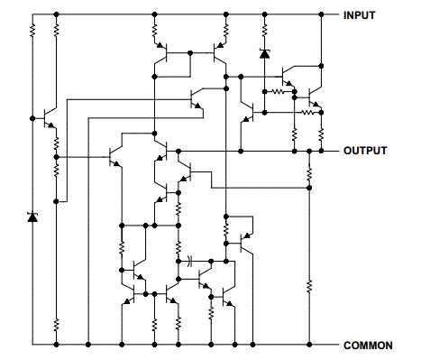

2.otázka: to se nedá vysvětlit jednou větou. I 7805 v sobě obsahuje "zenerku", ale také složitejší vyhodnocovací a regulační obvod (viz schema), navíc proudovou pojistku. Zenerka s tranzistorem je základ stabilizátoru z diskretních (samostatných, neintegrovaných) součástek. Výkonová ztráta na tranzistoru je (stejne jako u 7805) součinem odebíraného proudu a úbytku napětí na stabilizátoru. Je ale pravda, že na "sólo" tranzistoru je minimální úbytek kolem 1V, kdežto na integrovaném kolem těch 2,5V (proto ti to nefungovalo). A je také pravdou, že pokud se jedná o konstantní odběr proudu (což svítící LED jsou) není nutná v podstatě nijak dokonalá stabilizace. :)

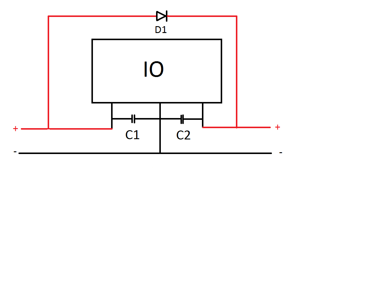

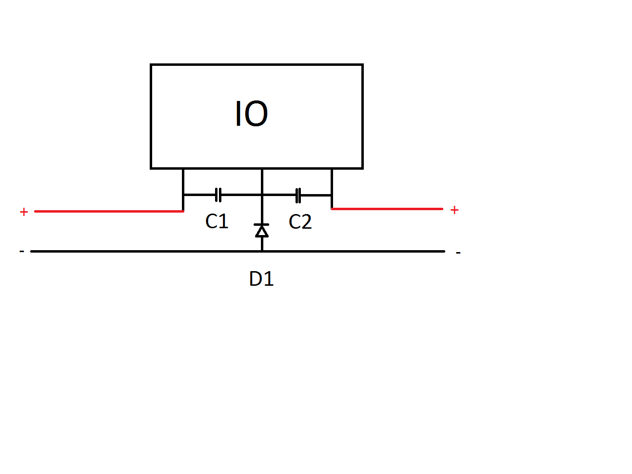

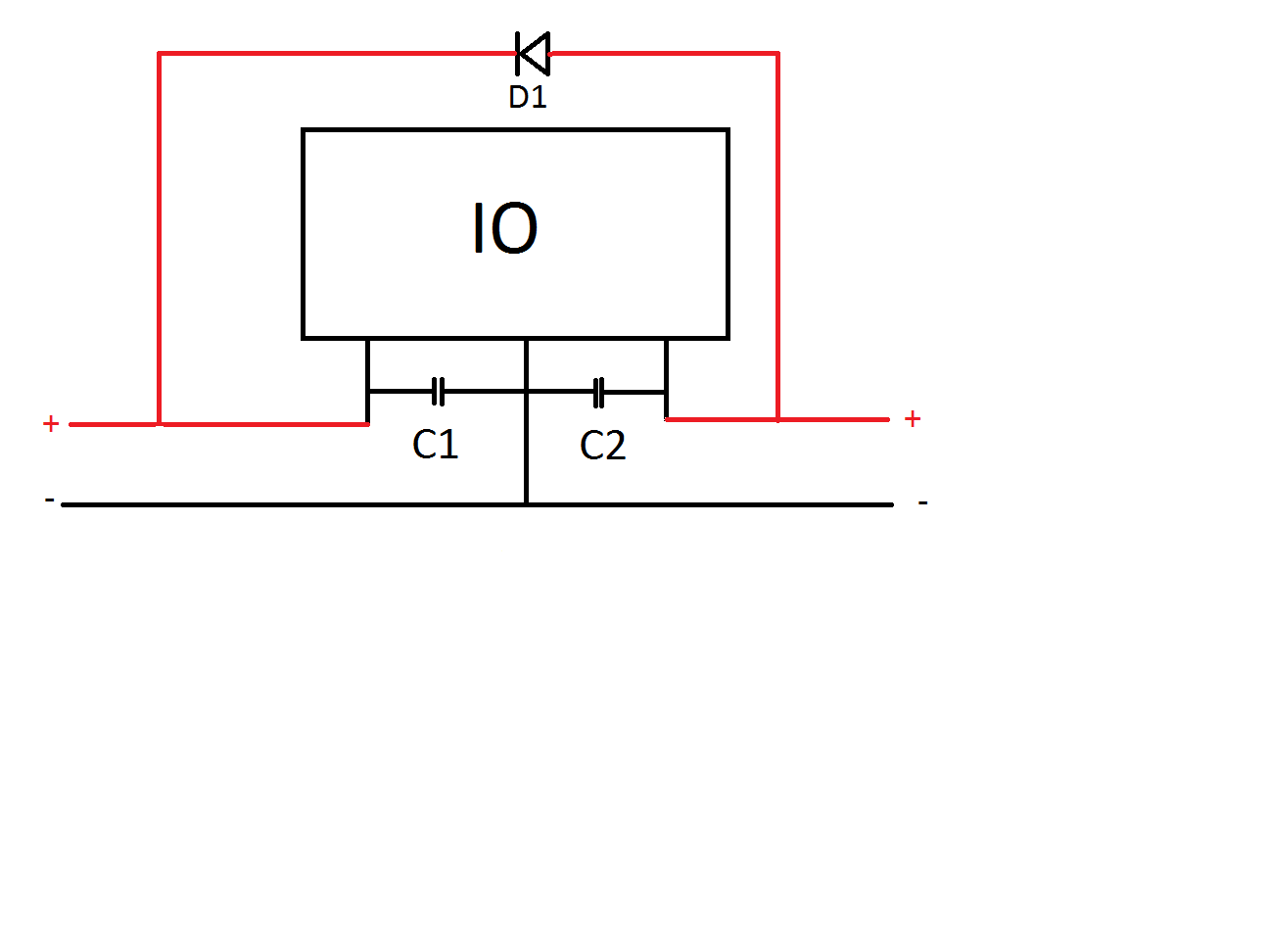

Příspěvekod ovlaky » pon 25 bře, 2013 3:30 pm
Ještě by mě zajímalo, jestli záleží na zapojení diody k tomuto IO 78XX. Jaké je správné zapojení? Děkuji.
Schéma:
C1 = 100 nF
C2 = 100 nF
D1 = 1N4007
IO= 78XX
Kolejiště v H0, kolejivo Roco Geoline
Řízení kolejiště - analog / řízení hnacích vozidel - DCC
ovlaky
Příspěvky: 38
Registrován: pát 05 srp, 2011 9:13 am
Bydliště: Mikulov, Jihomoravský kraj
Re: 5V stabilizovaných pro kolejiště
Příspěvekod D » pon 25 bře, 2013 3:35 pm
ovlaky:
Pokud je vstup stabilizátoru vlevo a výstup vpravo, pak pochopitelně druhé zapojení. Ostatní jsou špatně. Dioda tam však není nezbytná.
D
Příspěvky: 1374
Příspěvekod vvitty » pon 25 bře, 2013 4:01 pm
Dioda slouzi k ochrane stabilizatoru, kteremu vadi mit na vystupu vetsi napeti nez na vstupu. Ve zde prezentovanych pripadech k tomu ovsem nedojde (a pokud ano, tak uz to zrejme bude stejne jedno), takze tam neni nutna.

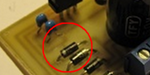

Zajimave ze na strankach odkud zrejme schema z prvniho prispevku pochazi to krasne funguje :-)
http://www.elektroportal.xf.cz/index.ph ... bvodu-7805
Příspěvky: 2882
Příspěvekod D » pon 25 bře, 2013 4:19 pm
vvitty:
To je ta ochrana autorství. Přece autor nedá plošný spoj k okopírování, aby si ho někdo nedej Bože udělal nebo ze dva kousky prodal. To tam radši vnese chybu a chudák začátečník se v tom pak plácá. Pomoci někomu, a nic za to nechtít, je už asi nemoderní.
ve svém plošném spoji autor chybu nemá
