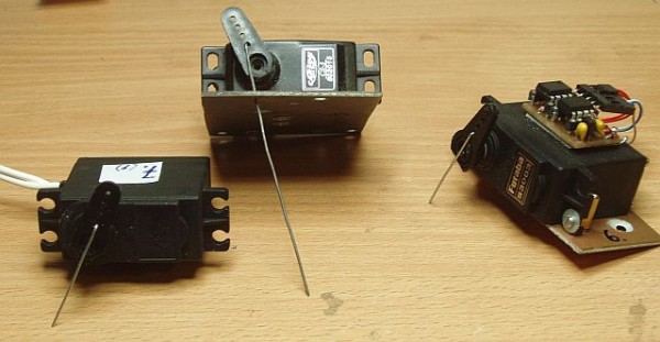

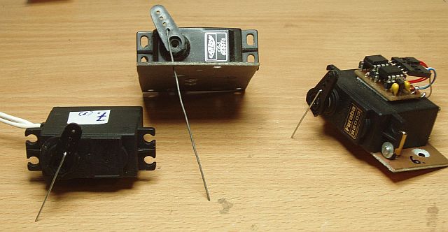

zrovna osazujem 6 kusu serv na kolejiste vzor Jafobe a nejvic mne stve to, ze ta dirka v zakladne serva mi brani ve vyhledu na druhou stranu.
Teda trefit se presne je cista nahoda a pouziti plexiskla je na dve veci, praska to.
To je servo v strede, tak uz to delat nebudem.
Tak jsem zkusil pohon na primo, bez te prechodove diry a je to celkem dobre.
Problem je prevod 1:3, kdy na strane serva pohyb 5mm udela na druhe strane 15mm.
Takze jsem musel omezit pohyb na 3mm a struna se trosku prohne.
Dalsi zajimava vec je uchyceni serva, kdy pouzivam dutinky z elektrikarske cokolady, te nejmensi.
Tu profrezujem strojnim zavitnikem na 3mm zavit a za to to chytim ku zakladni desce.
Nemusim teda strihat a ohybat plech 1 mm na presny tvar pro servo.
Pro sebe si delam serva uplne vlevo, kde mi opravdu nazalezi na velikosti a davam prednost snadnosti zhotoveni.
Vyhybky maji plastove srdcovky, takze je nemusim prepinat.

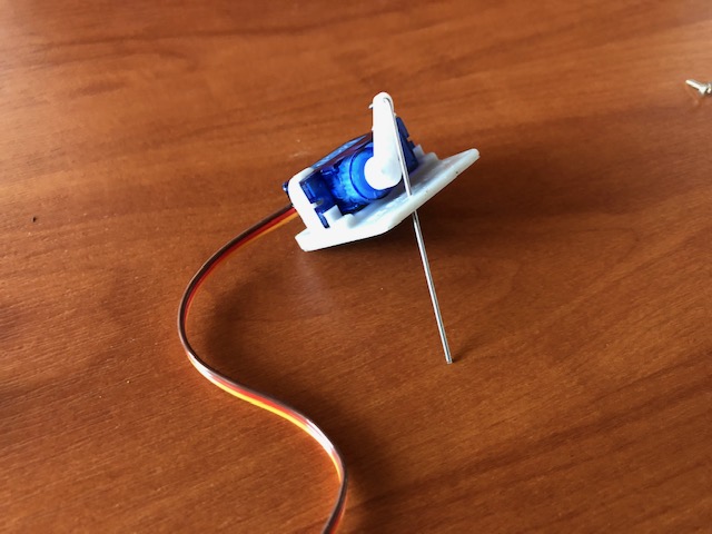

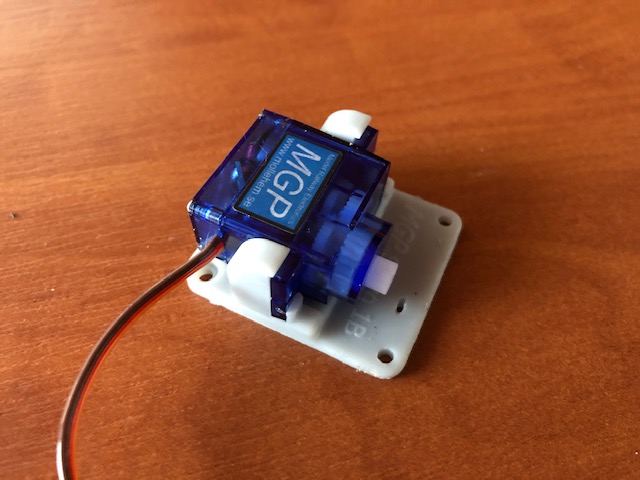

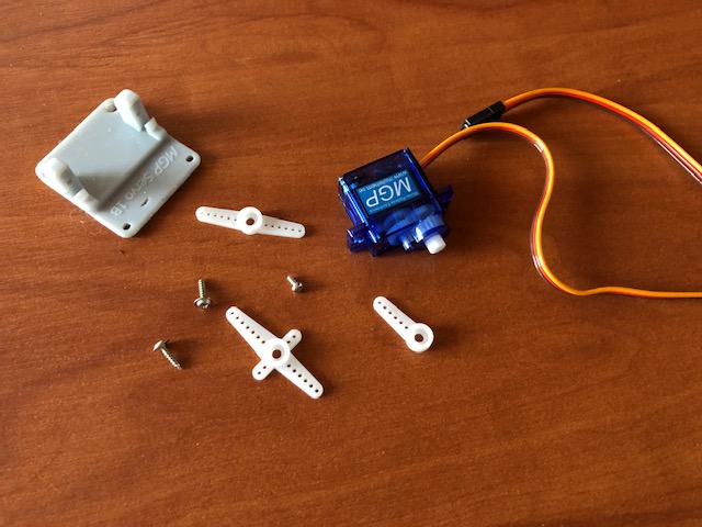

Držák serva je velmi jednoduchý, instalace serva do něj snadná a není problém si ho třeba vytisknout na 3D tiskárně a serva si koupit z Číny, ale doporučuji až po důkladném výběru a ověření vlastností a kvality. Jediné co bych vytknul je fakt, že v poslední dodávce je struna o průměru 1 mm, není ale problém použít jinou, já u N používám 0,6 mm. Upozorňuji že výrobce samotné držáky ani samotná serva neprodává, ale pouze jako komplet, který v přepočtu vyjde přibližně na 160 Kč. Instalace i nastavení je jednoduché, to ale do tohoto vlákna psát nebudu.

HonzaM píše:U serv platí totéž co ve většině oblastí života, nelze očekávat že třeba Trabant který je podstatně levnější než VW Passat bude mít stejné vlastnosti i kvalitu. Servo lze sice koupit třeba za 30 korun, ale těžko ho lze srovnávat se servy poněkud dražšími. Solidní dodavatel komponent pro modelovou železnici si vybírá od kterého výrobce bude serva ve svém sortimentu nabízet a kvalitu sleduje. Obdobně ani každý servodekodér není stejný. Serva a servodekodéry s nimiž mám osobní zkušenost (a nejen já, ale i další účastníci této diskuze mohou potvrdit) je, že se serva při zapnutí napájení neškubou.
Pokud mne opět někdo obviví z marketingu (jako už vícekrát v toto diskuzi), ať si klidně tahle serva a dekodéry koupí u výrobce, Mollehem Gardsproduktion, nebo je třeba bude dovážet a prodávat. Já mám zájem modelářskou veřejnost s produkty tohoto výrobce seznámit, i když to zjevně někteří účastnici této diskuze nemohou nebo nechtějí pochopit.
Musí se k těmto servům přidávat nějaký mikrospínač, nebo je lze instalovat tak, jak jsou na fotce a připojit je přes nějaký servodekodér a dále k centrále DR5000 a přes ní je ovládat?
