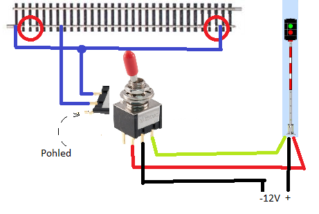

Příspěvekod BohousP » úte 14 led, 2014 9:37 am
palo-1 píše:Opět mockrát děkuji všem za pomoc. Mohl bych vás ještě poprosit o radu jak nejjednodušeji zapojit světelné návěstidlo v návaznosti na přerušovací kolej? Opět trošku polopatě prosím, elektrika totiž není zrovna má silná stránka, takže i obrázky jsou pro mně obrovskou výhodou :) Mám namysli třeba toto odjezdové návěstidlo http://www.itvlaky.cz/pkcomputers/eshop ... emecek-250 Mockrát děkuji
Pro dané návěstidlo potřebuješ přepínat červenou a zelenou a současně se zelenou zapnout napájení do koleje. Nejjednodušší je použít dvojitý přepínač (má 6 vývodů, označovaný jako ON-ON, tzn. v každé poloze je sepnutý jiný kontakt - u dvojitého tedy dva nezávislé kontakty - vhodný typ http://www.gme.cz/p-b068ep-p631-236, ale jsou i desítky jiných).

Příspěvekod Tomáš » úte 14 led, 2014 10:22 am
No vidíš Bohouši, tak jednoduché :lol: a já vymýšlel relátka.
