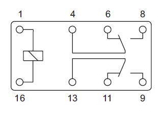

Re: Vratná smyčka
Příspěvekod Lukas » sob 20 pro, 2014 7:30 pm
Dobry den jak mam zapojit na tomto obrazku http://mujweb.cz/masinky2003/vratna_smycka_schema.html ,ty rele ze spod ? mam tam 8 jehlicek , dekuji za odpoved
Lukas
Příspěvky: 208
Bydliště: Stepanov
Re: Vratná smyčka
Příspěvekod mpinta » sob 20 pro, 2014 8:19 pm
Lukas píše:Dobry den jak mam zapojit na tomto obrazku http://mujweb.cz/masinky2003/vratna_smycka_schema.html ,ty rele ze spod ? mam tam 8 jehlicek , dekuji za odpoved
Stačí toto ?
Relé M4-12-H.jpg (10.77 KiB) Zobrazeno 7752 krát
Martin (LokoPin)
mpinta
Příspěvky: 783
Bydliště: Písek
Re: Vratná smyčka
Příspěvekod Lukas » sob 20 pro, 2014 8:41 pm
ale to rele je ted ve vychozi pozici to myslim bez napeti? a 1 a 16 to je pro napajeni rele ze? dekuji za odpoved
Lukas
Příspěvky: 208
Bydliště: Stepanov
Re: Vratná smyčka
Příspěvekod mpinta » sob 20 pro, 2014 8:45 pm
Lukas píše:ale to rele je ted ve vychozi pozici to myslim bez napeti? a 1 a 16 to je pro napajeni rele ze? dekuji za odpoved
Ano, ano.

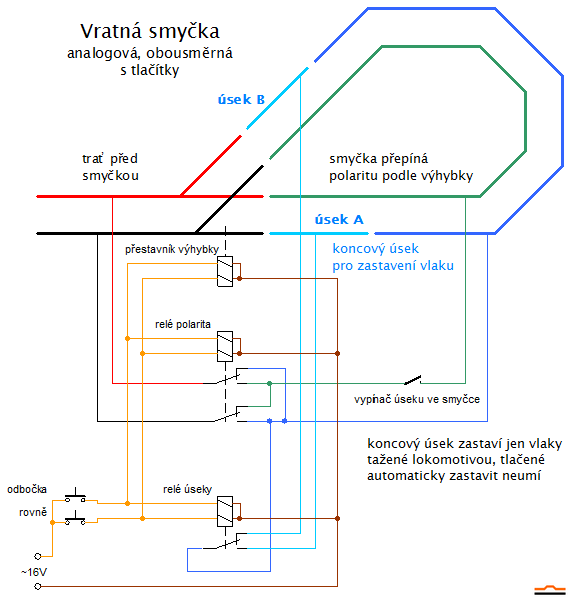

Re: Vratná smyčka
Příspěvekod Lukas » pon 05 zář, 2016 8:55 am
Zdravim,na kolejisti musim udelat vratnou smycku prujezdou obouma smerama. Na schema jsem dival a pochopil jenze ja ovladam prestavniky tlacitky tak bych potreboval schema komplet i s zapojenym prestavnikem. Byl by nekdo tak hodny a nenakresli by mi ho. V elektrice nejsem moc zdatny. Dekuji
Lukas
Příspěvky: 208
Bydliště: Stepanov

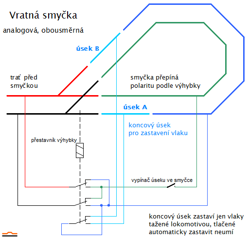

Re: Vratná smyčka
Příspěvekod D » pon 05 zář, 2016 8:00 pm
Lukas:
Je třeba elektricky přerušit všechny kolejnice za výhybkou. Nejjednodušeji se polarita přepíná současně s výhybkou na vjezdu smyčky - kam je přehozeno, tam jsou elektricky spárovány kolejnice. Buď bude mít přestavník na výhybce napojeno hodně kontaktů, nebo spolu s výhybkou budeš spínat bistabilní (dvoupolohově stabilní) relé. První dva kontakty přepínají polaritu, třetí vybírá jeden zastavovací úsek na konci smyčky, aby projíždějící souprava po průjezdu smyčkou z ní hned nevyjela do zkratu. Jakmile v něm lokomotiva zastaví, změníš ovladačem rychlosti vlaku směr na ven ze smyčky, přepneš smyčku do druhé polohy a vlak vyjíždí ven. Vypínač na zeleném propoji může sloužit jako úsek, pokud je požadováno zastavování vlaků ve smyčce. Případná kovová srdcovka výhybky se nepřepíná a zapojuje se na přímo k vnitřní koleji (zelená). Tlačítka, napájení a vodiče pro spínání výhybky/relé nejsou zakresleny.
Naposledy upravil D dne pon 05 zář, 2016 9:18 pm, celkově upraveno 1
D
Příspěvky: 1374
Re: Vratná smyčka
Příspěvekod Lukas » pon 05 zář, 2016 8:21 pm
jojo dekuji takze to je jedno jak bude prehozena vyhybka?ta nemusi byt zapojena do tech relatek? schematycky nakreslit mi to jako schéma. dekuji LF
Lukas
Příspěvky: 208
Bydliště: Stepanov
Re: Vratná smyčka
Příspěvekod D » pon 05 zář, 2016 8:30 pm
Lukas:
Přestavník výhybky i relé je spínáno společně stejným tlačítkem. Když se přepne výhybka, tak se přepne i relé - naráz.
D
Příspěvky: 1374
Re: Vratná smyčka
Příspěvekod Lukas » pon 05 zář, 2016 8:35 pm
jojo dobře, a mohl bych poprosit dokreslit tam ty tlacitka a cele to zapojeni i s prestavnikem plus zapojeni relatek? dekuji
Lukas
Příspěvky: 208
Bydliště: Stepanov
Re: Vratná smyčka
Příspěvekod D » pon 05 zář, 2016 9:38 pm
Jako relé je použito 15-16V bistabilní. Například Tillig 08414 obsahuje v jedné krabičce rovnou dvojici relé, které zde upotřebíš. Vyrábí se i levnější alternativy. Jestli má třeba přestavník vyvedený přepínací kontakt, bude stačit jen jedno takové relé.
D
Příspěvky: 1374
