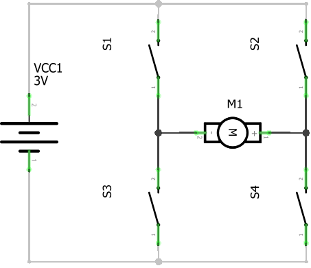

Příspěvekod BohousP » stř 12 úno, 2020 9:06 am
Princip H můstku (koncový stupeň většiny centrál).
Kladný puls: z baterie teče proud přes spínač S1, motor M1 a S4 . Záporný puls: z baterie teče proud přes S2, motor a S3. Ty spínače S1-S4 jsou ve skutečnosti tranzistory, ale to není podstatné. Z baterie vždy teče konstantní a stejnosměrný proud (pokud zanedbáme nějaké přechodové jevy). Motorem teče stejný proud pokaždé jiným směrem (to jsou ony kladné a záporné pulsy). Pokud je puls 1A, i proud ze zdroje bude 1A.
EDIT - pro ty, kteří to vidí poprvé: Ten motor ve schématu jsou ve skutečnosti vlastně kolejnice, v lokomotivě je mezi kolejnicemi a motorem ještě dekodér, který podle frekvence ("1" a "0") a počtu impulzů pochopí (pokud funguje správně), co se od něj chce, a podle toho řídí motor, světla, zvuky a pod.
Naposledy upravil BohousP dne stř 12 úno, 2020 9:37 am, celkově upraveno 1
