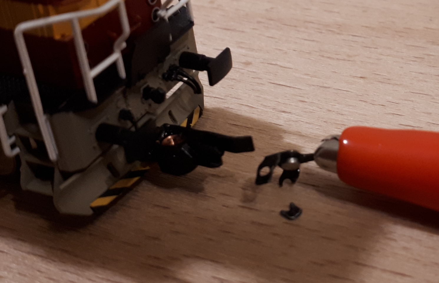

Příspěvekod Dancer » pon 13 črc, 2020 12:01 pm
Zdravím. Nemáte někdo rozbité spřáhlo od SD modellu (třeba se spálenou civkou)? Potřeboval bych z něj jen ten horní plíšek. Nechtěl mi po rozpojení klesnout zpět a když jsem ho zkoušel poštelovat, tak se mi zlomil :cry:

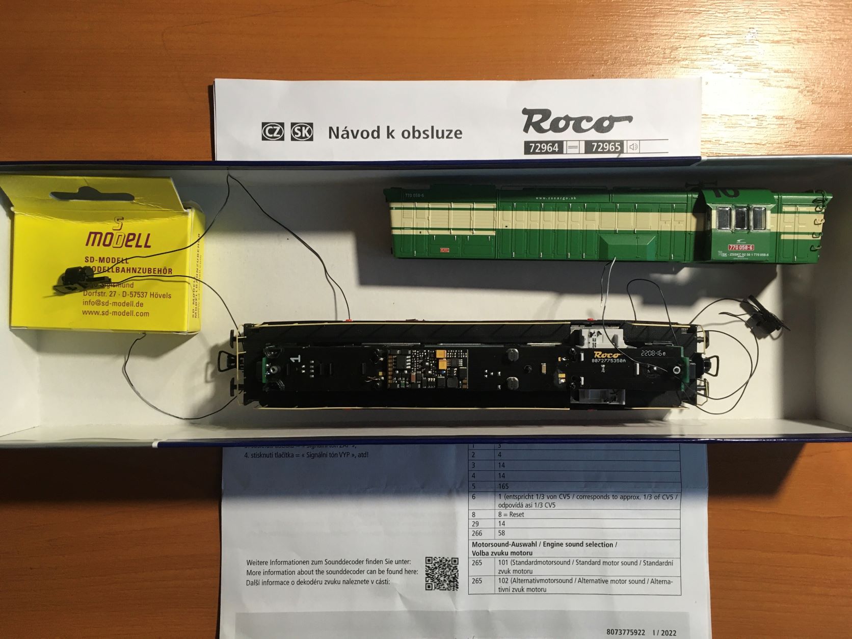

Dobrý deň,
vedeli by ste mi poradiť - označiť na foto, ako to mám napojiť na lokomotívu " roco 72965" so zabudovaným dekodérom + zvuk "ZIMO MX645P22" a aké CV navoliť na " Multimaus Roco 10810" ...

Příspěvekod jipol57 » pát 30 pro, 2022 6:31 pm
Nikdo ti neodpovídá, tak zkusím já. Ale není to, že by nikdo nechtěl, ale tvůj požadavek, není tak jednoduchý. Jako, zapoj drátky od spřáhla někam a je hotovo. Já ROCO čmeláka nemám, tak přesně nevím, tak jen tak všeobecně.
Je potřeba doplnit tranzistory, před ně odpory, a paralelně k cívkám nulové diody. Najít volný funkční výstup z dekodéru, asi problém nebude. Jak znám ROCO, tak umí jen všechny bílé světýlka vpředu a červené vzadu. Tak dost výstupů ještě zbývá. Taky by asi bylo zapotřebí "vyrobit", usměrnit napětí z kolejí, pro napájení těch spřáhel. Dekodér by to asi neutáhl, si myslím.
Jak jsi na tom s elektronikou? Seš schopen vyrobit, nebo nechat vyrobit plošný spoj a osadit součástkami? Miniaturními SMD?
MTB dělávali přípravu na spřáhlo, ale jestli to fungovalo, tak nevím. Bývaly tam na čelech plošky, kam se měly údajně drátky od spřáhla připájet. Uvádí to v návodech https://mtb-model.com/files/kategorie/n ... 753_V1.pdf
Říká ti to schéma něco?

Příspěvekod radula63 » pát 30 pro, 2022 6:58 pm
Tranzistory a odpory pro spřáhla se doplňují POUZE pokud spřáhla budeš ovládat logickými výstupy dekodéru (typicky vývody SUSI přepnuté na logické výstupy). Máš-li volný běžný funkční výstup, tak se spřáhla připojí přímo k dekodéru (kladný vývod k modrému vodiči společné + , záporný vývod na funkční výstup dekodéru.

Příspěvekod Rudolf » pát 30 pro, 2022 6:58 pm
Já jen doplním, že čmelák od Roco využívá z výroby výstupy FA1-FA6. Takže v případě Zimo MX645P22 je volný FA7, k využití FA8 se musí pájet přímo na dekodér a volné jsou také FA9 a FA10, jsou ale logické a musí se vypnout SUSI a použít externí tranzistory - to by bylo asi pro využití pro spřáhla nejlepší.

Re: Digitální spřáhlo SD-Modell
Příspěvekod jipol57 » pát 30 pro, 2022 7:16 pm
Všichni ví, a nikdo mu neodpověděl. Už se ptal podruhé. Teď jsem si přečetl parametry toho spřáhla, 100mA. To by fakt mohl utáhnout jen dekodér na funkčních výstupech. Ale kolik jich má volných, nevím. Nemám ho.

Příspěvekod Rudolf » pát 30 pro, 2022 8:12 pm
Chybička se vloudila, dekodéry MX umí ovládat efekty jen pro FA1-FA8 tj. není možné spřáhlo připojit na zesílené FA9 a FA10.

Příspěvekod leo » pon 30 led, 2023 2:59 pm
Pokus omyl ... a je to s malými nedostatkami vyriešené ... na programovacej koľaji ...
Pripojil som (+) spriahadla priamo na dekodér V+ a (-) na FA7 a FA8 ... natavenie CV:
Výrobné CV nastavenie „Roco_Lok.72965_Čmelák“ Zimo MX645P22 ... F5(tlačitko mM/5) – zvuk spriahadla:
CV1=3, CV2=4, CV3=14, CV4=14, CV5=165, CV6=1, CV8=8 nast.CV z výroby, CV29=14, CV265=101 alt.102 ...
Doplnenie CV pre SPRIAHADLO SD-Modell „Čmelák“:
... + CV39=90 (F5/FA8), CV40=16(F6), CV42=4(F8/FA7), CV61=0, CV115=9, CV116=169,CV152=3, CV159=48 (FA7), CV160=48 (FA8) ...
Posun :
F5 lok. stoji ... spína zvuk spr.(+F1 z/v) +posun+1spriahadlo (zadné na FA8)/3s/14V +svetlo kabíny.
F8 lok. stoji ... spína posun+2spriahadlo(predné na FA7) )/3s/14V, tj. spriahadla spínajú samostatne na F5 a F8
F5 lok v pohybe ... spína svetlo kabíny ... počas jazdy, vypnutie F5 anuluje po zastavení posun ...
Nedostatky :
F7 nefunkčné - nesvieti svetlo kabína.
F8 nejde zvuk spriahadla - ale je tam zvuk akcelerácie motora F1+F8.
CHYBA :!: po spustení na modelovú železnicu, spriahadlo vypína vagóny na každej výhybke - el. prestavníku "roco" (výhybky sú riadené prepínačmi nie digitálne - majú vlastný zdroj) ... dvihne spriahadlo aj po odpojení od napájania ...
