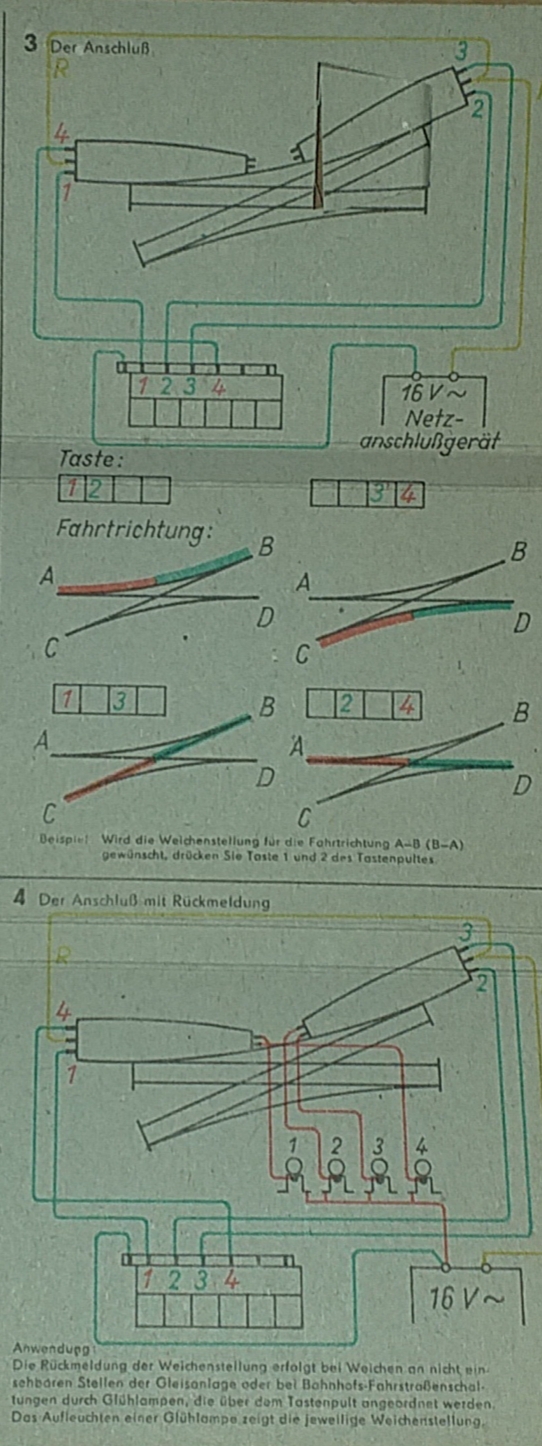

Zastanu se Rudy72 .Pokud je výrobek určen i pro laiky (amatéry) a osoby starší 14 let,tak by měli počítat s neznalostí uživatele a alespoň základní zapojení mít znázorněno alespoň na svých stránkách . Myslím, že Rudovi by stačilo to ,co bývalo už na krabičkách Bttb,viz obrázek,to pochopí i mladší osoby nebo laik !
Já modelařím jen pro radost,dokonalé modely by měli dělat ti co se tím živí
