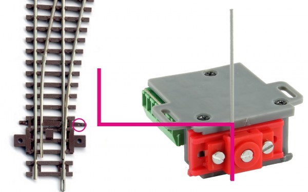

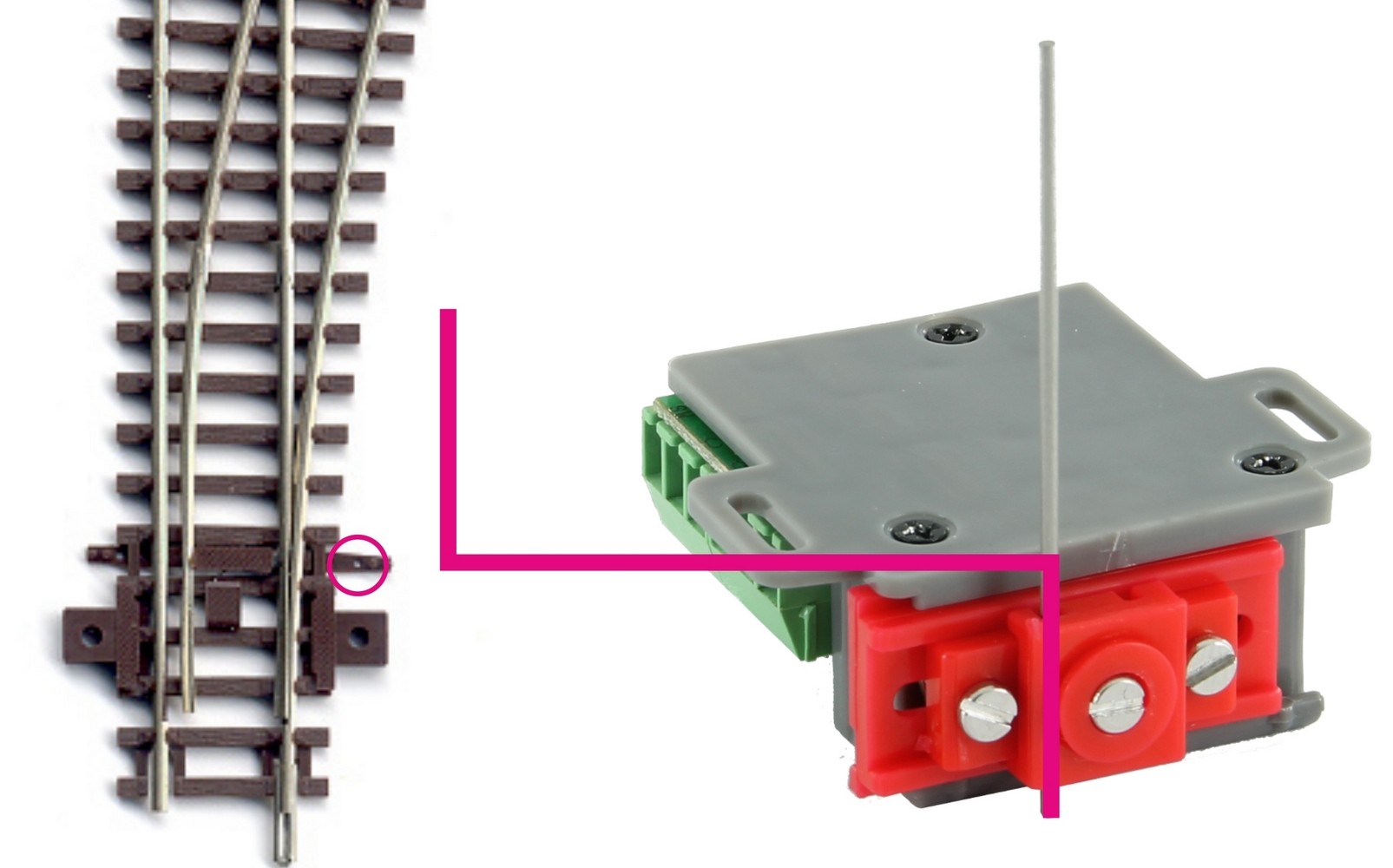

Zdravím pánové, mám dotaz jestli někdo zkoušel strunu v přestavníku dávat podobně tvarovanou jako přikládám na obrázku? Potřeboval bych dát přestavník kousek stranou od vyhybky.
A ještě druhý dotaz, u vyhybek Kuehn dáváte strunu do téhle dírky, nebo si vrtáte novou dírku dle potřeby? Díky.

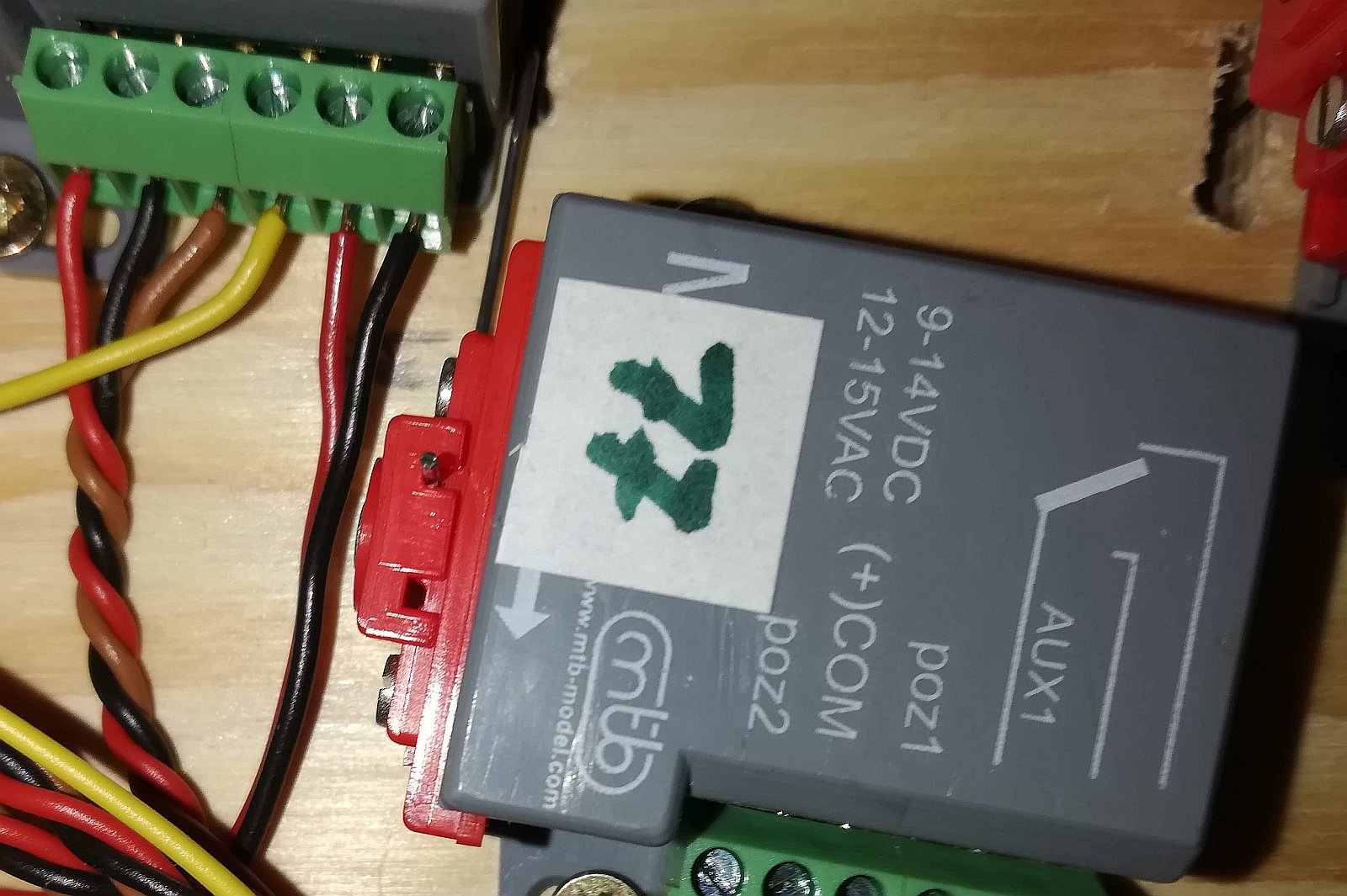

Ahoj, k prvnímu dotazu. Ano, použil jsem takto zahnutou strunu a funguje to spolehlivě. Není to vyfoceno ideálně ale snad je to na obrázku trochu vidět.

TomHrom píše:Zdravím pánové, mám dotaz jestli někdo zkoušel strunu v přestavníku dávat podobně tvarovanou jako přikládám na obrázku? Potřeboval bych dát přestavník kousek stranou od vyhybky.
Já mám u všech přestavníků struny ve tvaru nerovnoramenného "U". Z přestavníku výstup směrem dolů, potom vodorovná část a zase nahoru do výhybky. Pokud budeš mít vodorovnou část delší, musíš strunu zajistit proti vypadnutí z táhla výhybky. Díky pružnosti takto tvarované struny zcela zmizely problémy s nedojížděním přestavníků do koncové polohy.
