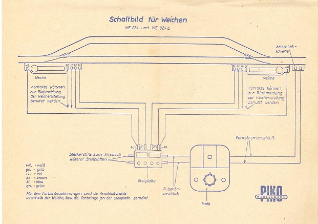

Mezi podklady ke stavbě modelů vláčků jsem našel starý manuál ke starým výhybkám Piko. Pro ostatní připojuji kopii.
