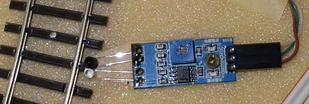

Za starých "PIKOčasů" bývala spínací kolej. Okolek projíždějícího vozidla spojil kontakt s kolejí. Bylo to spolehlivé, dobře využitelné právě pro přejezdy. Dneska využívám čínské optosnímače. Ty mají díky pořád svítícím infraledkám, nějakou tu mA odběr.

Můj přejezd jsem zatím ještě neralizoval, mám ho jen v plánu. Chci, aby se závory spustily po obsazení úseku v blízkosti přejezdu. A dále bude hlídat jen optosnímač umístěný přesně na přejezdu. Před zastíněmím a při zastínění, budou pořád dole. Ale jakmile vlak odjede, a opto se odkryje, tak se závory zvednou. Takhle to bude fungovat v obou směrech.
Ale připomenul jsi mi myšlenku, že když vlak zastaví na vjezdu do stanice a přes přejezd, a náhodně bude mezera mezi vagony nad optem, tak by se zvedly předčasně.
Ale asi to vyřeším, že dám snímač přesně mezi koleje, aby snímal i spřáhla. Mám FLM a ty jsou trochu mohutnější, tak by mezi vagony nemuselo být hluché místo. Normálně snímače umísťuju těsně vně koleje, protože mi stačí zachytit jen začátek vlaku. Využívám to pro zastavování ABC.

Jafobe: Ty uvažuješ o optosnímači, který "prosvěcuje" trať příčně. Já používám ty s odrazem. A zatím je mám jen ve skrytých prostorách (současně odkryté) a fungují mi stoprocentně. A umístěny je mám těsně vedle koleje.
Ale v současnosti mi stačí zachytit jen začátek vlaku, který spustí zastavení systémem ABC. To nové použití ke zvednutí závor, bude předmětem dalšího výzkumu. Ale věřím, že když je dám doprostřed mezi koleje, tak bude odraz i na spřáhle a nebudou to ovlivňovat mezery mezi vagony.
Kdyby to nefungovalo, tak bych asi uvažoval o snímání šikmo přes trať.
