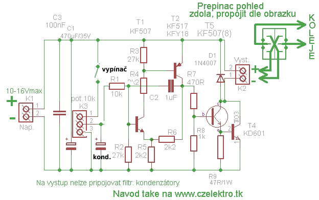

doma se marně snažím najít schéma velice jednoduchého pulsního tyristorového regulátoru, které bylo (jestli si dobře vzpomínám) v česopisu Modelář. Pokud nmě pamět neklame, je tento regulátor na vstupní napětí 24V střídavých a obsahuje jen jednu diodu, tyristor, tuším že i tranzistor, kondík a pár odporů. Nic složitého. Tušíte, prosím, kde toto schéma sehnat? nebo jej máte někdo k dispozici???

Sedli-CB píše:Díky za tip, ale já potřebuju schéma, abych ho mohl zakomponovat do jakéhosi systému automatizovaného rozjezdu vlaku, který se snažím dát dohromady. Mnou zmiňovaný regulátor měl tu výhodu, že byl šíleně jednoduchý... Bohužel nejsem tak silný, co se elektroniky týče, abych si to schéma dal dohromady sám... :(
Ahoj, tak si sežeň sešit malá železnice 6 - elektronické doplňky modelového kolejiště. Tam bude určitě to co potřebuješ.

Pokud potřebuješ pulsní regulátor s plynulým rozjezdem a zastavením, podívej se na http://czechelektro.ic.cz/index.php?id=31&n=pulzni-regulace. Pokud ve schématu zapojíš kondenzátor mezi vývody 2 a 3 regulačního potenciometru a mezi plus napájení a vývod 1 dáš vypínač, budeš mít ten nejjednodušší plynulý rozjezd a zastavení. Pokud potřebuješ sofistikovanější zařízení, zkus mezi vývod 2 a odpor 10k v bázi tranzistoru T1 zapojit obvod elektronické brzdy ze stejných stránek http://czechelektro.ic.cz/index.php?id=33&n=modelove-zastaveni-a-rozjezd-vlaku. Potom to bude fungovat tak, že potenciometrem reguluješ maximální rychlost, zatímco obvod elektronické brzdy po rozpojení spínače postupně snižuje napětí na bázi T1 pulsního regulátoru. Zůstane ti zachovaná funkce regulátoru, tj. konstantní napětí na výstupu, protože při rozjezdu nebo brzdění bude obvod elektronické brzdy měnit šířku pulsů od nuly na maximum zvolené potenciometrem. Pokud bys zapojil elektronickou brzdu až ZA výstup pulsního regulátoru, jak to tady většina lidí dělá, bude se po aktivaci brzdy měnit napětí pulsů, ne jejich šířka a to je podle mě špatně, protože to jde proti principu pulsní regulace. Nehledě na to, že řídící kondenzátor v elektronické brzdě by poměrně úspěšně z pulsního zdroje vyrobil zase obyčejný. :(

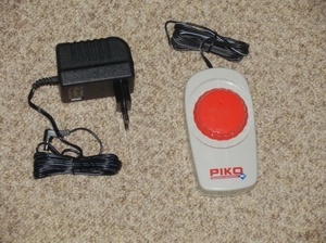

nevíte někdo něco víc o téhle krabičce od PIKA? - používá pulsní regulaci? Předpokládám že blbovzdorná proti zkratu je určitě.
